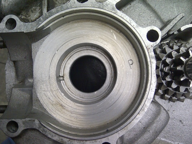

alimentazione a valvola, messa piuttosto bene
109,46 KB
settimana prossima smonto il carburatore cosi' vediamo che getti ci sono sotto

Direi immacolata!
Inserito il - 15/09/2012 : 21:21:11  Mostra Profilo  Visita l'Homepage di poeta  Clicca per vedere l'indirizzo MSN di poeta Invia a poeta un Messaggio Privato
troppo immacolata, fai un segno con una matita a 0,4mm sotto il bordo inferiore e con una lima quadrata lima fino a raggiungere il segno, stando attento a non mangiare di lato o rovini la tenutra laterale...
scherzo ma se la abbassi ne avrai giovamento.

Che Valvola!
quasi dispiace usare un carter con una valvola così perfetta....
Inserito il - 15/09/2012 : 21:48:05  Mostra Profilo  Visita l'Homepage di poeta  Clicca per vedere l'indirizzo MSN di poeta Invia a poeta un Messaggio Privato
Ma sventrali allargali travasali limali!!!
Che gli fà bene....

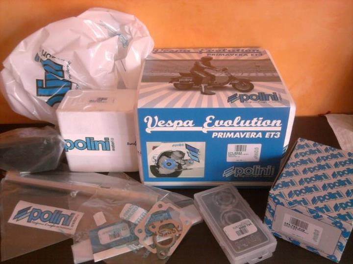

c'e' tutto ormai!!!

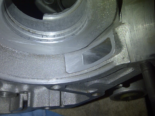

ecco l'abbassamento della valvola di 4 mm, come indicato da Poeta
lo scalino che vedete sul lato e' stato poi limato via e passato tutto con carta abrasiva fine
le pareti laterali non sono state intaccate
