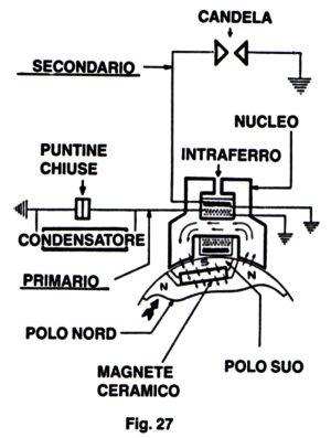

Inserito il - 12/09/2012 : 14:29:27  Mostra Profilo Invia a Sbiondi un Messaggio Privato
E forse cosė capiamo tutti....
68,61 KB
é chiaro che..... quando č che serve il picco positivo della sinusoide? č ovvio quando deve scoccare la scintilla e quindi quando le puntine sono chiuse.....
Remo vā bene ora?
Cittā: Vipiteno
Inserito il - 12/09/2012 : 15:18:19  Mostra Profilo Invia a sanrem un Messaggio Privato
Ok , questa é la spiegazione che SPIEGA !!
Io non mettevo in dubbio il funzionamento , ma non riuscivo a spiegarmi come potesse funzionare senza un riferimento come lo hanno le puntine ad esempio ( albero ellittico ). Bene sai cosa ti dico ne compro uno e lo provo !!
