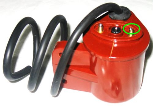

l'unica cosa scema che mi è venuta in mente adesso è che oggi, una volta scollegati e ricollegati i fili della bobina, mi sono accorto che era saltato uno dei due grani che ho segnato nella foto... non credo c'entri nulla, credo sia solo una stagnatura di protezione per i cavi interni però non so davvero che pesci pigliare quindi mi faccio venire in mente anche le idee più strane ... quella vespa mi fa davvero diventare scemo...
ecco la foto... è saltato quel pezzettino cerchiato in verde...

Inserito il - 06/10/2012 : 09:41:22  Mostra Profilo Invia a sanrem un Messaggio Privato
Non riesco a capire di cosa esattamente tu stia parlando ( dalla foto non si vede bene ), ma una cosa é sicura , se hai il contatto ( quindi la conduzione del cavo ) , allora non ci sono problemi.
Altra cosa che potrebbe essere successa é che il cavo candela si sia per qualchemotivo dissaldato dalla bobina , controlla anche la forchetta che sia ben attaccata al cavo candela.
Oppure nello statore potrebbe essere che il cavo che va alla bobina AT sia andato in contatto con il volano e si sia usurata la guaina isolante mettendo in corto il sistema. Hai controllato bene ??
Inserito il - 06/10/2012 : 10:04:08  Mostra Profilo Invia a n/a (ex wyatt) un Messaggio Privato
la bobina l'ho smontata ed era tutto a posto...
lo statore non l'ho guardato bene perchè ho tolto solo la ventola, non il volano (non avevo a disposizione un estrattore e sono sicuro che non sarebbe venuto via con il seeger)... comunque mi pare srano perchè avevo cambiato tutti i fili prima di montarlo ed ha sempre funzionato...
comunque controllerò anche quello ...
p.s. per il pezzo che si è rotto è proprio quello cerchiato in verde... è un cappuccetto di (mi pare) stagno che è saltato dalla parte filettata sottostante... eh, non è facile da spiegare, bisognerebbe essere uno di fronte all'altro con la bobina in mano ... comunque come ho detto sono sicuro che non è nulla di rilevante, però l'ultima volta era tutto in bolla, ieri la riguardo per capire che cavolo fosse successo e c'era 'sto pezzettino vagante ...
Inserito il - 06/10/2012 : 10:36:11  Mostra Profilo Invia a sanrem un Messaggio Privato
Il volano lo smonti senza problemi.... gira il dado e il seager fará il suo lavoro senza problemi !! Fai questo controllo perché puó tranquillamente essere che i cavi si siano mossi e siano andati a toccare il volano con la conseguenza che ti ho detto !!
