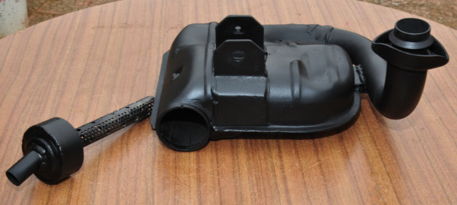

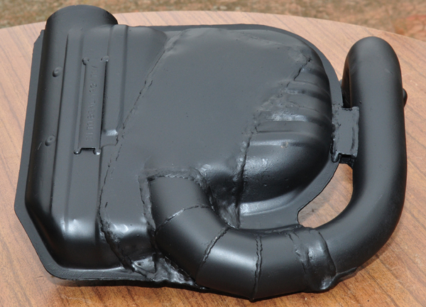

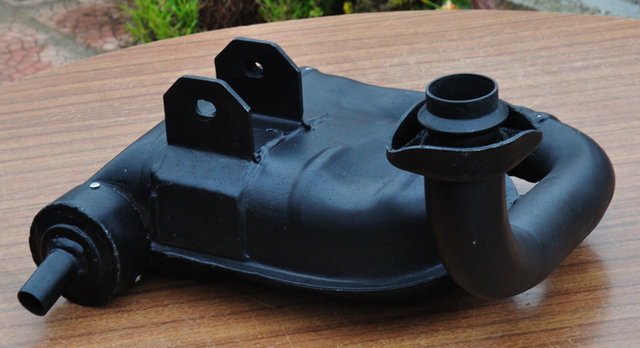

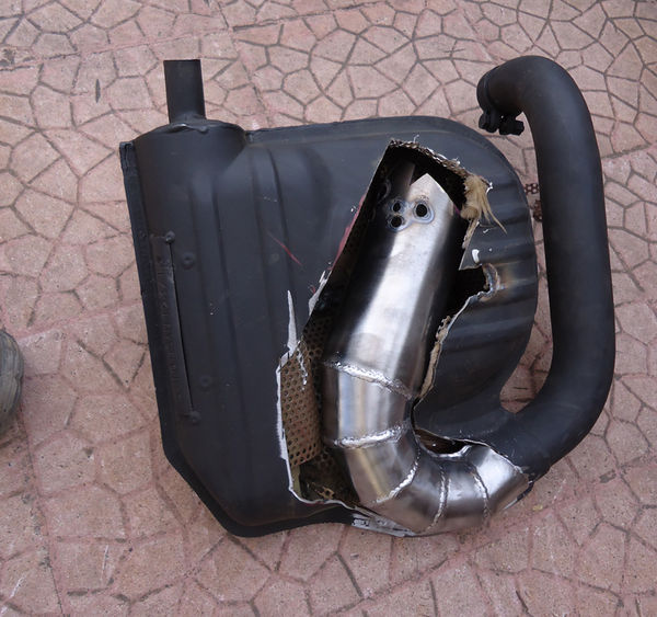

Io intanto cambio discorso e vi mostro come è stata fatta la mia megadella plus "tuttacoppia"
La prima foto è proprio la mia, le altre si riferiscono ad altre megadelle plus fatte, per vedere i lavori. Tengo a precisare che la seconda foto è di di un lavoro di un po' di tempo fa, quando anora Carmelo ne aveva fatte poche, nella mia la parate ricreata è venuta più "pulita"
Notare nelle ultime due foto il silenziatore reso rigenerabile e un po' più lungo.

ma che marmitta è quella in origine??
è molto simile all' espansione T5
grandeveget
Vegèta
3998 Messaggi
Inserito il - 14/09/2012 : 14:45:01  Mostra Profilo Invia a grandeveget un Messaggio Privato
Non la conosci? E' la sito plus per px, o sito e basta per T5 (c'è chi chiama plus anche lei). Nella prima foto è per px, nelle altre è proprio quella per T5 come vedi dalla flangia. E' una volgare copia della marmitta originale del T5, le somiglia moltissimo solo da fuori, mentre dentro quella per T5 ha un cono di espansione e varie diavolerie, mentre la sito è ridicola senza cono di espansione e con una paratia che strozza a metà la camera.

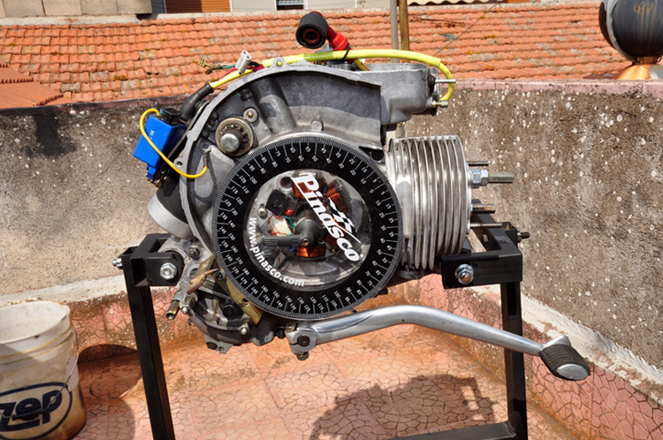

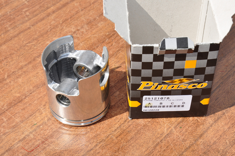

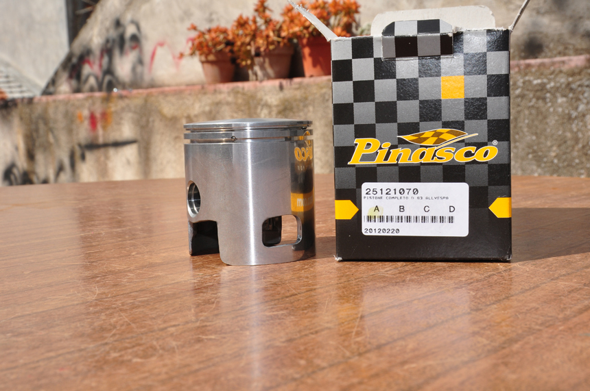

Il lavoro del motore è stato completato adesso Oscar è in fase di rodaggio, l'obiettivo di questo motore non era avere la max velocità di punta ma avere una elevata velocità media autostradale perchè come rapportatura abbiamo montato 24-65.
Abbiamo usato un pistone pinasco e lho allegerito.
(il cilindro era stato cromato e portato per la tolleranza di questo pistone)

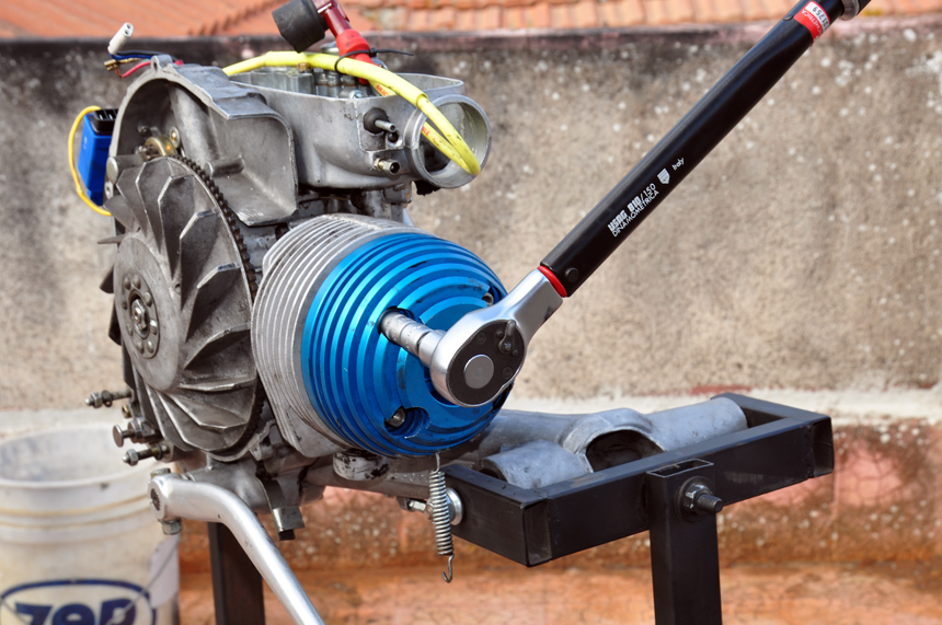

Tutto stretto con dinanometrica della Usag.
408,62 KB

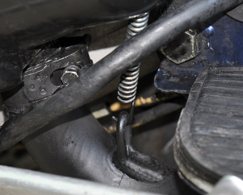

Ho fatto anche un gancio nella marmitta per tenerla sempre in sede.
335,61 KB
