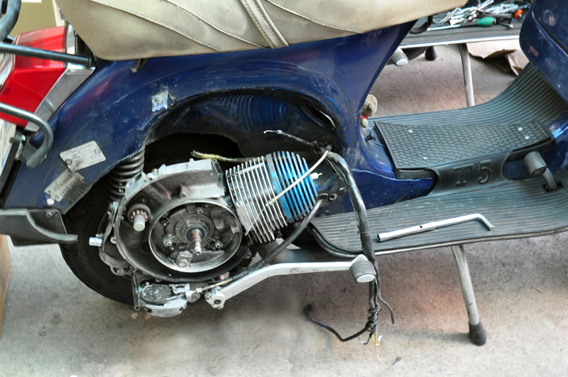

La mia star 2t, già 187cc di puro divertimento, ha avuto un inconveniente: mi è caduta nel motore la chiavetta della frizione e non c'è stato verso di cavarla fuori nemmeno con un magnete a braccio flessibile
Francamente se si deve togliere il blocco dal telaio tanto vale aprirlo dico io no?
Ecco quindi che mi rivolgo al mega per far diventare la mia star 187 una "SuperStar187" come la sua! Sostanzialmente la differenza importante fra il mio motore ed il suo era l'albero: il mio normale per 125-150, il suo invece per 200 adattato, entrambi pinasco corsa 60 lavorati allo stesso modo, per il resto sia io che lui abbiamo provato diverse configurazioni ma non c'era mai verso che la mia star andasse come la sua; la mia era divertente purchè con una serie di accorgimenti votati alla coppia, ma la sua sfreccia. Nemmeno quando io avevo il tsv con scarico originale a 170 gradi e megadella plus v1 (tutta coppia) c'era verso che io avessi la coppia sua con tutto che aveva il tsv con scarico a 180 gradi e megadella v4.

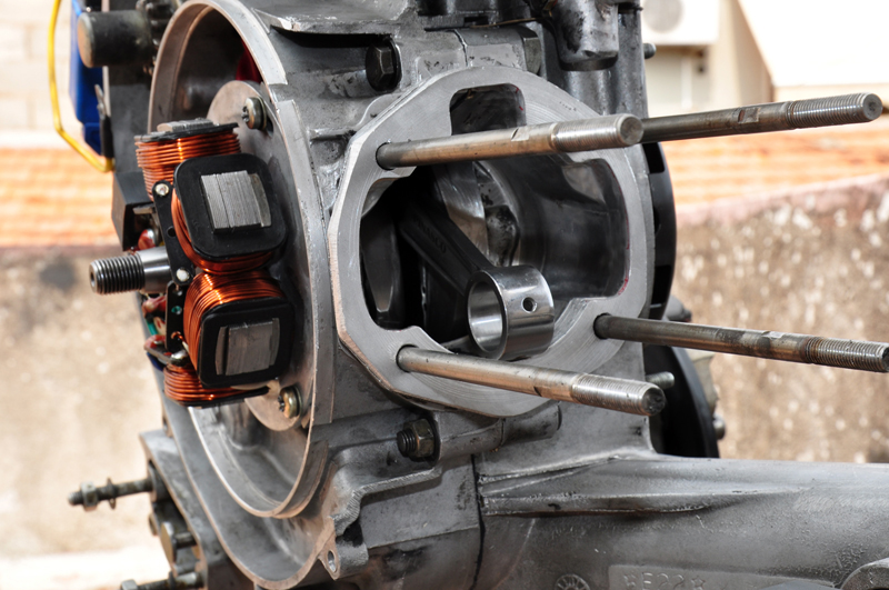

Il tsv di Oscar è calibrato per pistone pinasco Lui lo aveva fatto ricromare, specifico questo per gli utenti meno esperti..

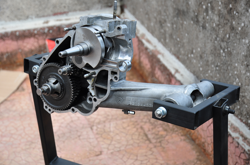

Incominciamo a scendere il motore..
398,73 KB

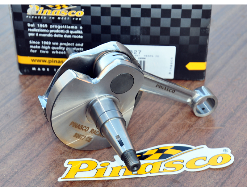

L'albero pinasco ancora di scatola.
405,78 KB

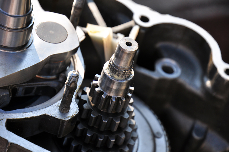

395,23 KB
353,9 KB

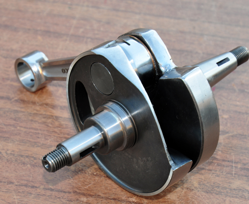

L'albero è stato lavorato e portato ad ore 12
421,71 KB

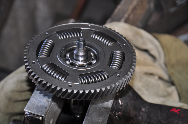

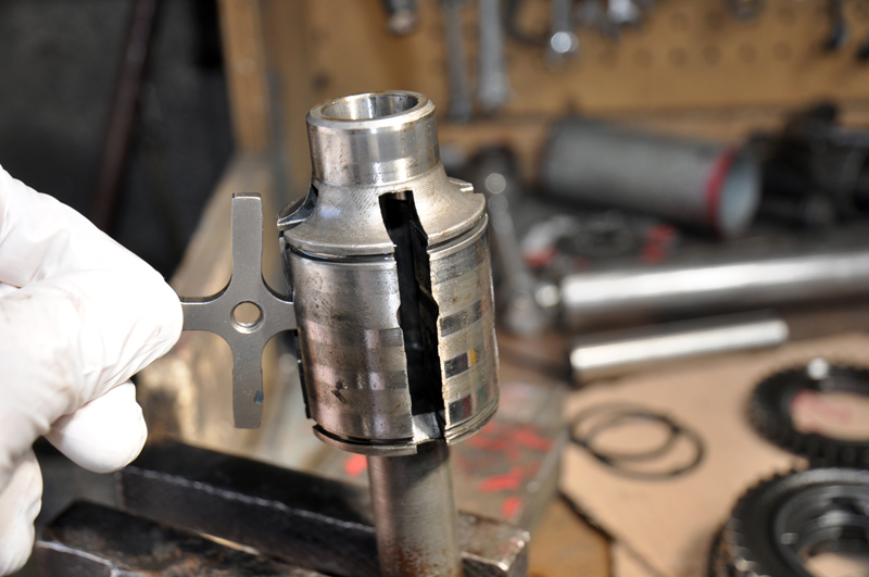

Sostituzione crocera

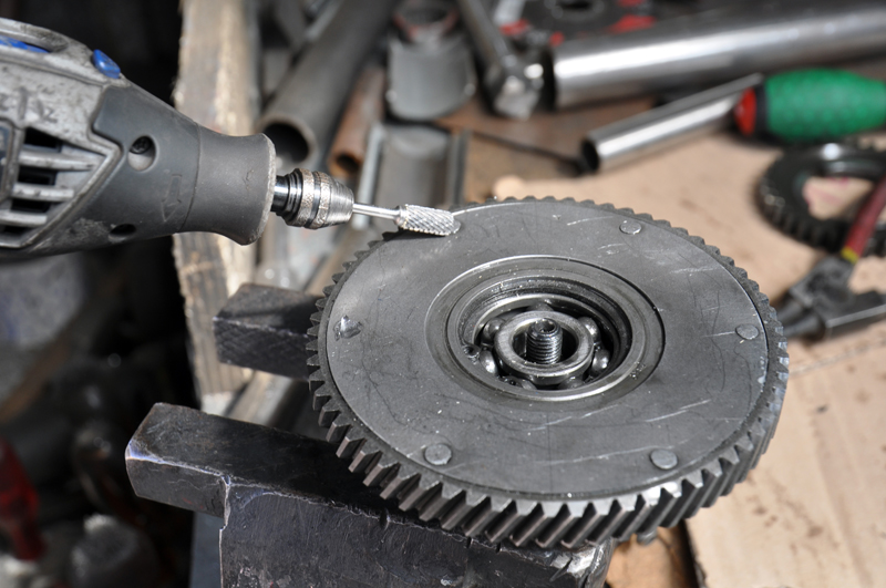

261,22 KB

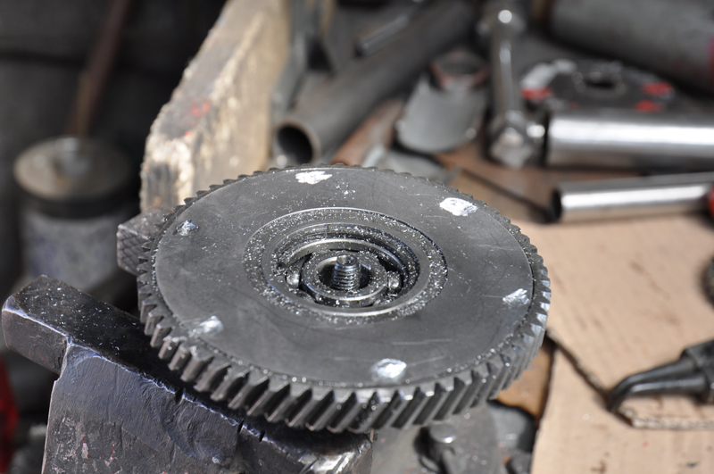

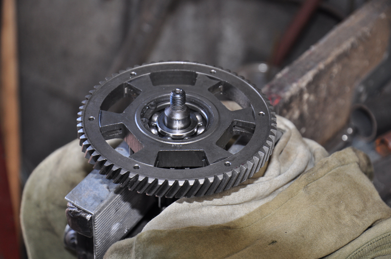

Abbiamo levato la corona drt da 65 denti per far posto a quella piaggio da 65 che ha un minor diametro e può ospitare senza problemi il pignone drt da 24 denti.
286,28 KB
312,39 KB
325,73 KB
276,13 KB
292,41 KB

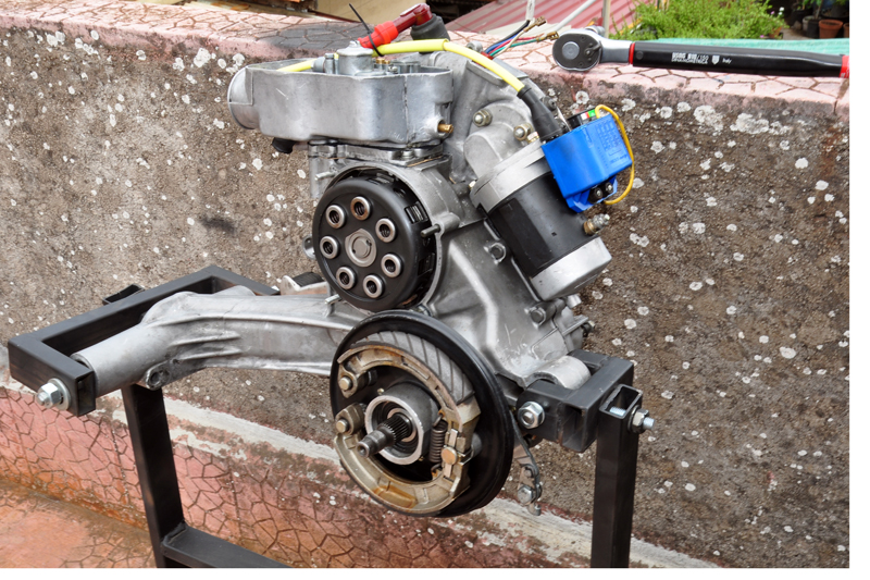

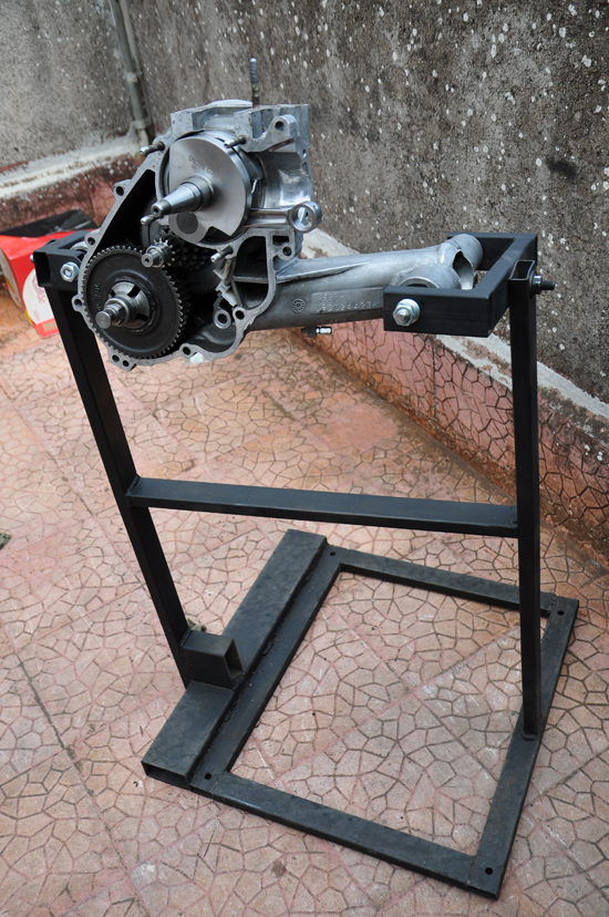

Si incomincia a montare piano piano..
297,99 KB
319,39 KB
485,72 KB
486,06 KB
343,76 KB
Alla prossima per oggi ho finito ..

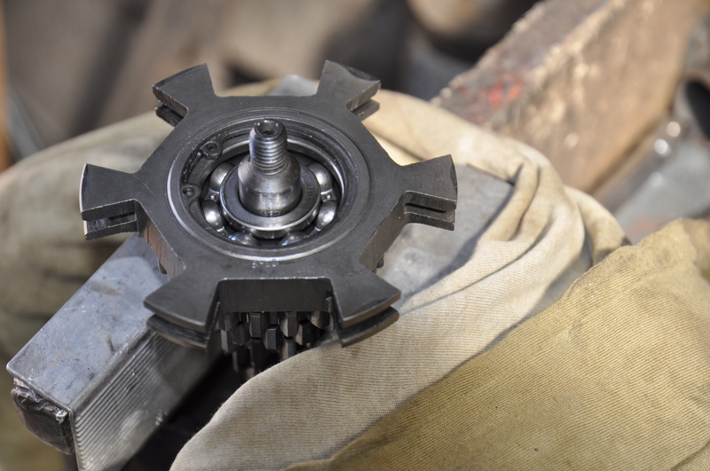

bellissime foto, l' albero pinasco è un bijoux!!
però io avrei schermato il cuscinetto del parastrappi per non far entrare neppure un granello di metallo.
di sicuro l' avrete pulito alla perfezione, quindi no problem.
