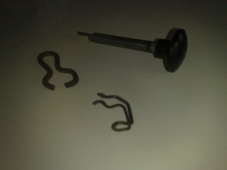

Qualcuno ha una foto di come si monta sta benedetta suddetta molletta?
E' quella che sembra un 8 che va agganciata in qualche maniera dietro al pomello tiraggio aria...non riesco a capire come si monta.
Vi ringrazio anticipatamente.
Saluti.

spero ti posso essere utile
[URL=http://vespaforever.net?/photo/my-images/259/91744684.jpg/][/URL]

ok grazie, capito....anche se non mi è ancora chiaro che funzione abbia!

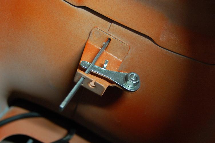

Ci ho capito nulla, ma ora vi inkasino peggio... in realtà sul freno tirante aria della PX i fermi sono due, quello solito qui in foto ed un altro che manca sempre.. quale?
Qui vi volevo.... non lo sparete mai! Il segreto morirà con me.
Le foto del tirante aria tipo small inviate da Visionario sono particolari, si tratta di un tirante aria differente dal Piaggio, di probabile origine indiana, iberica o marziana...

Remo, non la devo smontare ma rimontare!
Poeta, svelami a cosa serve sta gazz di molletta perchè non riesco a capirlo. E' un freno per la levetta? Ma se è un freno deve stare avvinghiata a quella fessura....in realtà per come è montata nella foto postata qua sopra la parte larga non stringe una mazza su quella fessura mi sa....
bho, la rimonto a fantasia!

Serve a tenere ferma la guaina.. la hanno tutte le vespe che siano un minimo accettabili

Mi spiace Ste, ma quello che dici non è possibile. La guaina non puo' raggiungere quella fessura a causa di una strozzatora nel tubo che c'è a monte. Quella zona è occupata solo ed esclusivamente dala parte metallica del pomello aria.
Probabilmente è appunto un freno o rallentatore del pomello starter.

Sembra una specie di meccanismo anti-ritorno,
oppure evita che il pomello venga tirato troppo...
O forse entrambe le cose
...chissà

ehhhmmmm Credo che tu legga male.. i fermi detti da poeta son due, e il secondo è per quello che ti ho indicato.. tiene ferma la guaina quando và il rilascio,il primo quello grosso invece serve esclusivament per mantenere fermo il pomello una volta che viene "tirato"
Capio???

A ecco!!! Intendevo quello grosso, il fermaguaina non lo ho propio.....
