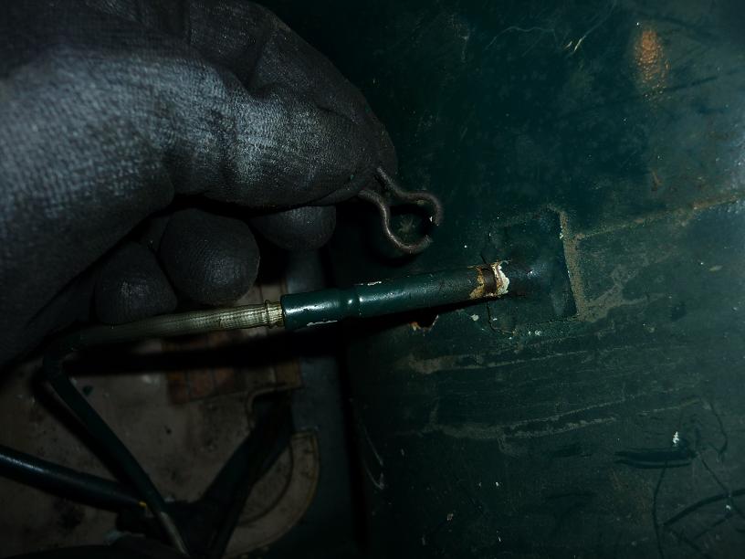

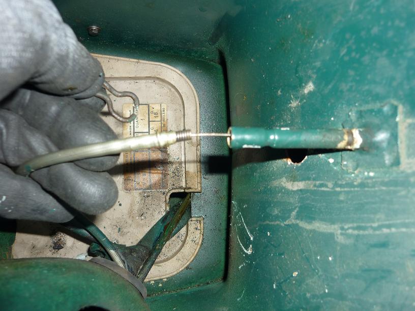

Inserito il - 14/09/2012 : 13:17:42  Mostra Profilo Invia a sanrem un Messaggio Privato
Come promesso eccoti le foto.
Sfilare la molletta di bloccaggio asta.
63,7 KB
89,96 KB

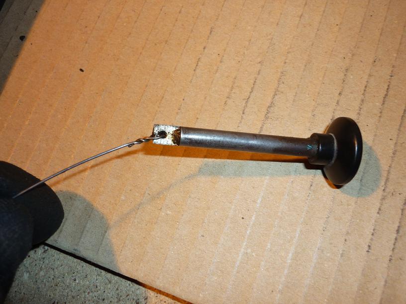

Da entrambi le parti il cavo è avvolto su se stesso formando un occhiello. L'occhiello va aperto o tagliato dalla parte collegata al carburo , poi sfili la guaina e successivamente sfili poi il pomello di tiraggio aria. Si presenterà poi cos'ì....
84,64 KB
Per rimontare ovviamente fai il procedimento inverso !

grazie,era l'attacco alla leva che mi rendeva perplesso,mi aspettavo qualcosa di più impegnativo ,a volte dimentico che parliamo di anni 60'
comunque il cavo nuovo ha già un lato attorcigliato,che forma un occhiello ,alla tua al lato carburatore era anche attacato in modo "artigianale"come dal lato della leva?

Inserito il - 17/09/2012 : 10:59:25  Mostra Profilo Invia a sanrem un Messaggio Privato
se qualcuno ha altre info differenti per il lato carburo siamo quì
Nel mio caso , anche lato carburatore é fissato con lo stesso sistema...
