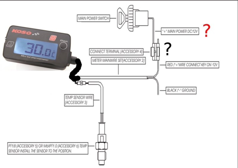

Hola amici, visto che vorrei poter monitorare le temperature dei miei motori, voglio installare questo aggeggino che ho già acquistato (per adesso un solo pezzo):
87,92 KB

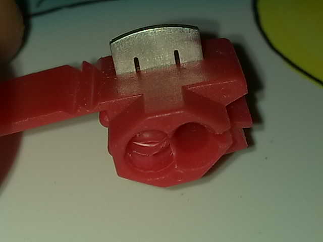

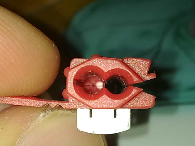

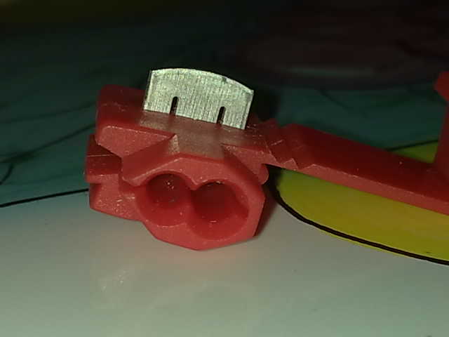

dallo schema elettrico non ci capisco molto... dal cavo dello strumento escono un connettore che va al sensore di temperatura della candela (verso il basso), e su questo placet, ma poi ci sono quei due fili, nero e rosso, quest'ultimo che mi complica la vita assieme a quel pezzo misterioso (punto interrogativo nero) di cui allego foto:

capisco soltanto che c'è da fare un qualche collegamento a qualche misterioso filo del blocchetto accensione ma come non ho idea ed il resto è per me incomprensibile, in particolare come usare quel pezzo...
Domanda per fare le cose da cretini evitando tutto quel casino: ma se semplicemente collegassi una batteria da 12V ai fili rosso e nero? Ovviamente nero sul - e rosso sul + ....

Inserito il - 26/08/2012 : 01:33:49  Mostra Profilo  Visita l'Homepage di mimmo  Clicca per vedere l'indirizzo MSN di mimmo Invia a mimmo un Messaggio Privato
Il punto interrogatovo nero é quel pezzo rosso che hai fotografato.
Quel coso si chiama in gergo rubacorrente io personalmente li sconsiglio perchè danno sempre falsi contatti, comunque per montarlo devi infilare il filo nuovo nel foro cieco ( senza spellarlo) e inserire il lato aperto sul filo da dove vuoi " rubare" la corrente, poi lo stringi con una pinza facendo penetrare la Parte metallica nei fili....

Eureka! Quindi dovrei mettere nel foro cieco il filo rosso mozzato che esce dal mio strumento mentre il foro aperto dovrei farlo attraversare dal filo rosso (?) che esce dal blocchetto accensione, indi far rientrare con la pinza il pezzo metallico... Il problema è che (oltre ai possibili falsi contatti) dovrei smontare mezzo mondo (trattandosi della COSA ) e che il cavo di dotazione del mio Koso è troppo corto...
Dunque ripeto la mia domanda (considerando che nelle istruzioni è specificato che lo strumento è per impianto 12V): se collegassi i fili rosso e nero ad una pila 12V?

Fatto, ma mi son dovuto fermare perchè mi manca un lungo filo elettrico e dei cuscinetti biadesivi, be' poco male, magari è la volta buona che mi decido ad andare a dormire
Solo un chiarimento, sono sicuro che dei tanti fili che escono dal blocchetto accensione a me serve quello rosso vero? Nelle istruzioni è indicato come "DC 12V main power switch"...
Ah e infine: la parte metallica che sporge nel rubacorrente devo farla rientrare tutta?

Inserito il - 26/08/2012 : 08:15:08  Mostra Profilo Invia a et3jeans1976 un Messaggio Privato
Se la fai rientrare tutta secondo me mozzi il filo da cui rubi corrente.
Ma normalmente si bocca al punt giusto

cmq sia quel rubacorrente funziona se hai dei assorbimenti irrisori... se ci devi mettere un aggeggio tipo accendisigari, ti squaglia ogni cosa...quindi sconsigliato

No il mio non è a batteria ed ormai mi sono impuntato a montarlo come dicono senza pile in mezzo ai piedi. Quel rubacorrente me l'hanno dato loro nel kit quindi è adatto.

Quale diamine è questo cavo principale DC 12V che esce dal blocchetto accensione? Colore? Ho una COSA ma non penso differisca dal px 12V con batteria...

Inserito il - 26/08/2012 : 13:32:36  Mostra Profilo Invia a grandeveget un Messaggio Privato
Scoperto: era quello bianco, peccato prima avevo creduto fosse il rosa che ho martoriato... Ora funzica
