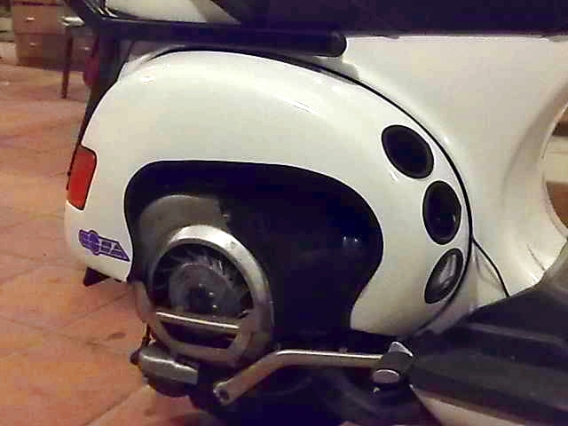

Dimenticavo...
Il mio "cofano" è questo:
135,39 KB
si capisce che ho molto a cuore il raffreddamento del mio motore?

Inserito il - 28/08/2012 : 20:02:33  Mostra Profilo  Visita l'Homepage di fra2 Invia a fra2 un Messaggio Privato
grandeveget ha scritto:
Dimenticavo...
135,39 KB
bellissimo ed ingenioso..... quella grata del volano quasi assente..... mi ricordo la COSA 200 mia mentre regolavo il minimo mi risucchiò la mia cravatta e me la tirò e me la sfibbrò con un albero di natale!!!
