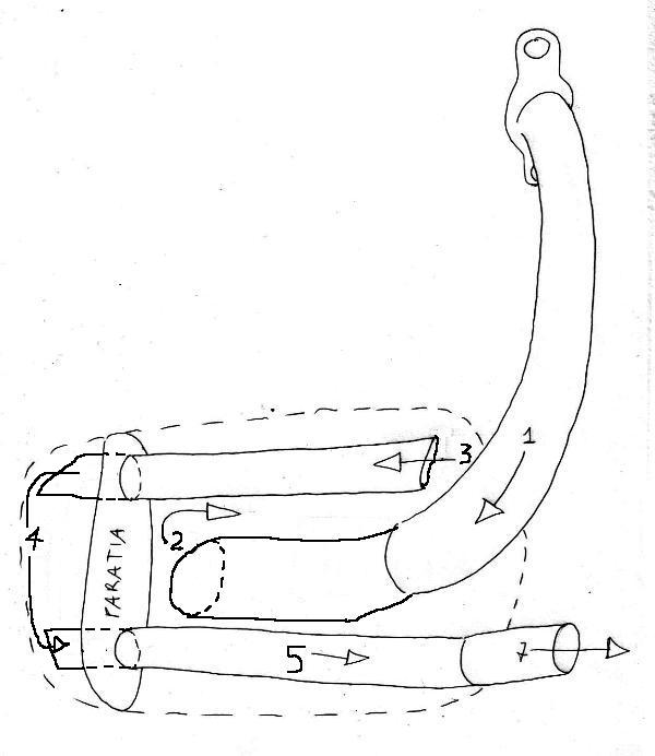

Bene bene, il ragazzo vuole rendere più performante la sua padellona...
iniziamo dal vedere come è fatta dentro:
 36,7 KB
I fattori limitanti sono 3: - il "cono di espansione" (a volerlo chiamare così) solo accennato - la paratia che si fa attraversare dai gas tramite quel tubo molto schiacciato (dove entra il N. 3) - il tubo di scarico troppo lungo (altro che controcono...)
Sul primo fattore sarebbe molto difficile intervenire perché gli spazi all'interno sono veramente risicati contrariamente a quel che sembra dal mio schema, ma può anche andare com'è se non si pretendono chissà quali giri. Anche sul tubicino di scarico è un po' problematico, ma risolvibile, ricordando che è bene lasciare la paratia funzionante se no il bordellone è garantito ed i bassi si perdono completamente. Tuttavia penso che tu, vassu, non possa permetterti modifiche che vadano oltre il semplice aprire, bucare/tagliare qualcosa, e richiudere giusto? Carmelo (mega) mi modificò una sito plus secondo questo secondo schema:

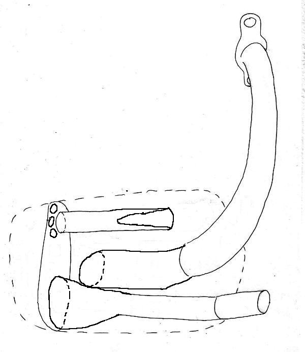

come vedi è stato creato un controcono che contemporaneamente accorcia parecchio il tubo di scarico, ma temo sia complesso per te realizzarlo, come del resto lo sarebbe per me...
La modifica più facile che puoi fare, che ti fa guadagnare qualcosa in termini di allungo, e dà molta più coppia (l'ho provato personalmente) è la seguente: taglia via il fondo della marmitta un paio di cm oltre la paratia parallelamente ad essa (capisci dov'è dai punti di saldatura che si vedono esternamente) e sforacchia la paratia dal lato del tubo grande (NON quello di scarico) in modo da avere una superficie di buchi almeno pari al buco grande del tubo; richiudi. Considera che la rumorosità della marmitta aumenta, diventando in termini di decibel poco meno di una polini a serpentone ma il tipo di rumore è completamente diverso, in qualche modo simile ad una sito plus per large; non è molto accattivante, diciamo pure bruttino, ma ha il vantaggio di essere molto più da vespa non elaborata e quindi più antisgamo, se vai piano difficilmente ti diranno qualcosa mentre con una banale polini hai quei maledetti scoppiettii metallici e rimbombanti che ti fanno sgamare subito. |
La modifica più facile che puoi fare, che ti fa guadagnare qualcosa in termini di allungo, e dà molta più coppia (l'ho provato personalmente) è la seguente: taglia via il fondo della marmitta un paio di cm oltre la paratia parallelamente ad essa (capisci dov'è dai punti di saldatura che si vedono esternamente) e sforacchia la paratia dal lato del tubo grande (NON quello di scarico) in modo da avere una superficie di buchi più o meno pari al buco grande del tubo; richiudi. Considera che la rumorosità della marmitta aumenta, diventando in termini di decibel poco meno di una polini a serpentone ma il tipo di rumore è completamente diverso, in qualche modo simile ad una sito plus per large; non è molto accattivante, diciamo pure bruttino, ma ha il vantaggio di essere molto più da vespa non elaborata e quindi più antisgamo, se vai piano difficilmente ti diranno qualcosa mentre con una banale polini hai quei maledetti scoppiettii metallici e rimbombanti che ti fanno sgamare subito.

| Be' vassu in fin dei conti ti ho prospettato solo di aprire e fare dei buchi, come puoi pensare di fare modifiche più semplici? |

Il problema in se non è aprire e fare buchi, il problema è richiudere, non ho saldatrici. |
