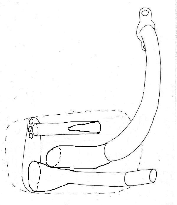

Allora, ho trovato unmio amico che me la risalda, io pensavo seguendo lo schema di grandeveget:
Una volta aperta: Faccio i fori nella paratia, e taglio il tubo che nella figura è in alto, e l'altro tubo lo lascio stare così com'è, che ne verrebbe fuori?

Puoi lasciare stare quel tubo, basta che apri molti fori sulla paratia come ti ho detto prima e praticamente lo bypassi direttamente, così non devi aprire la marmitta in due parti diverse.

Seguirò il tuo consiglio, vediamo cosa ne viene fuori..
