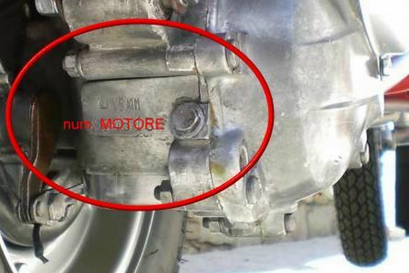

Inserito il - 01/09/2012 : 14:26:26  Mostra Profilo Invia a djgonz un Messaggio Privato
Ti consiglio di controllare la sigla del motore (sta sotto l'attacco dell'ammortizzatore) così ci facciamo un idea del motore che hai.
Nel caso avessi l'originale, come primaria hai la 18/67 che puoi allungare ulteriormente mettendo un pignone da 19 denti della DRT senza aprire il motore ma solo il carterino della frizione

Grazie per i consigli, scusate la domanda sicuramente banale, ma come faccio ad accedere all'ammortizzatore per controllare la sigla? purtroppo io e la meccanica non abbiamo mai avuto un buon feeling
awe
Città: Costermano
4178 Messaggi
Inserito il - 02/09/2012 : 10:40:03  Mostra Profilo Invia a ACvespaDC un Messaggio Privato
no no praticamente dove si attacca l'ammortizzatore al carter, un po' più in basso, c'è come un placca dove è stampata una sigla(composta da lettere e numeri)quella è la sigla del motore
Inserito il - 02/09/2012 : 11:31:26  Mostra Profilo Invia a djgonz un Messaggio Privato
81,87 KB
Tutto chiaro?
Inserito il - 02/09/2012 : 11:32:01  Mostra Profilo Invia a djgonz un Messaggio Privato
Ci devi dire anche la sigla che c'è sopra il numero.
