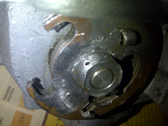

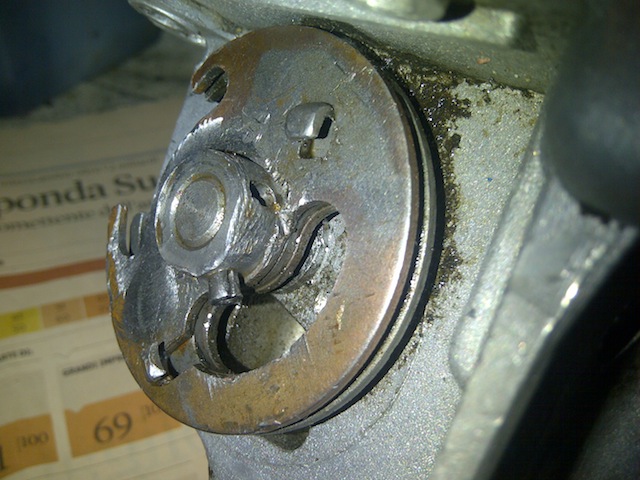

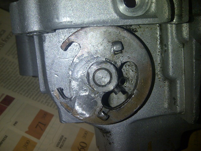

1) cuscinetti lato frizione, tutti estratti
2) selettore del cambio ancora al suo posto... ho scoperto che non e' bloccato da una spina conica, ma da una spina elastica; oggi ho limato via l'estremità più piccola ma nulla da fare; domani lo porto in officina e lo faccio trapanare fuori, poi metto una barretta filettata, due rondelle e 2 dadi per lato e via
ecco come appare ora:
115,8 KB
108,41 KB
89,54 KB

la spina elastica e' uscita!!!
ho smontato il selettore a mezzaluna e ho notato che ha 2 coppie di fori (una perpendicolare all'altra), dove si infila la spina
e' corretto o ce ne dovrebbe essere solo una coppia? e' stato rimaneggiato?
lo compro a ricambio?

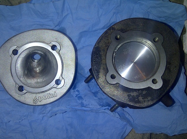

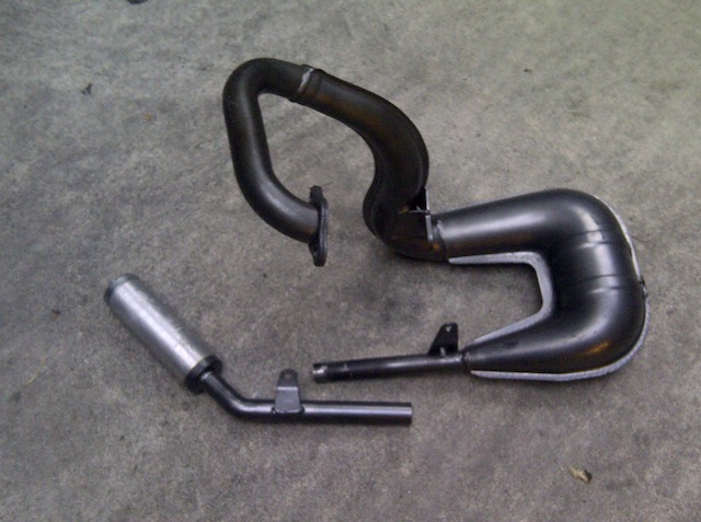

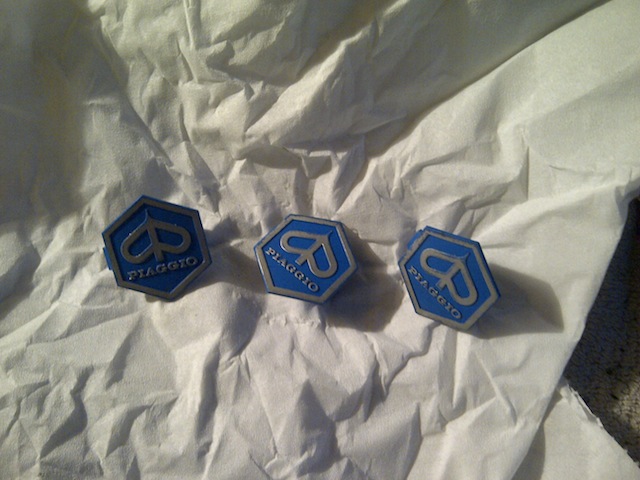

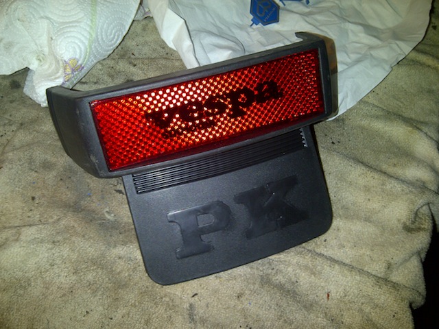

un po' di pezzi recuperati oggi...
di carrozzeria, insieme a gommino freno posteriore e cuffia nuova;
94,98 KB
124,5 KB

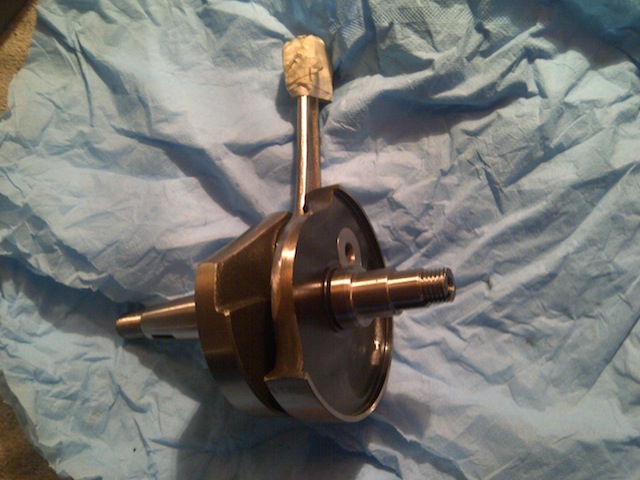

di motore, insieme a 3 dischi frizione, molla rinforzata Polini e crociera;
120,6 KB
93,22 KB
95,28 KB

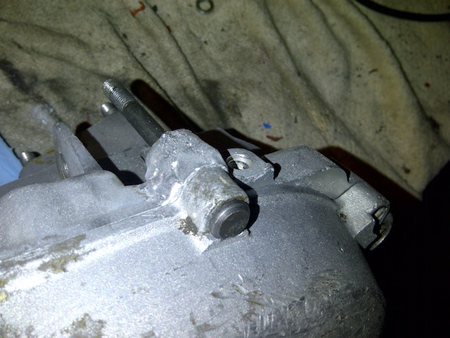

ecco il carter saldato
il saldatore ha recuperato il pezzetto staccato e lo ha riposizionato
poi, con il dremel, io ho ripasssato il piano di incontro tra i carter e la parte esterna dove poggia la rondella, cosi' i piani sono lisci e puliti
euro 15 per 15 minuti di lavoro, fatto al momento
102,85 KB
