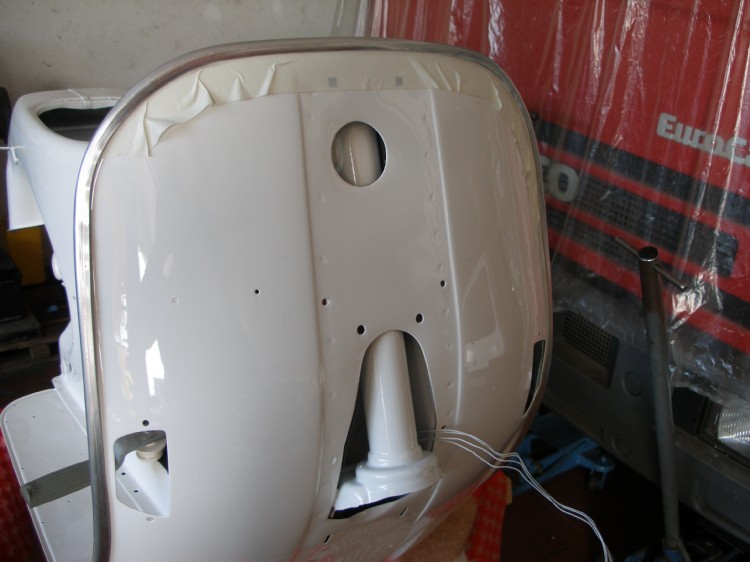

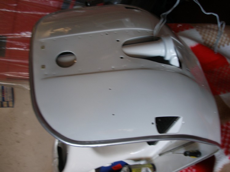

Dannato bordoscudo, son stato una sera ad adattarlo con non poche imprecazioni,fortunatamente senza graffiare la vespa, i ricambi sono sempre + da schifò.. ora non ricordo, ma visto che difficilmente prendo ricambi non originali non vorrei che mi fosse stato rifilato li.. comunque ho il dubbio quindi taccio.. di certo ho faticato e non poco per inserirlo.. ho fatto anche qualche foto che posterò ovviamente appena possibile, e alla fine del lavoro dal lato sinistro è pure un centimetro + lungo.. domani vedo se usare l'ingegno e accorciarlo oppure lascirarlo cosi...

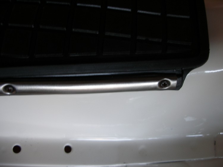

Anche se non ci C... alcola nessuno mettiamo alcune foto del rimontaggio con alcuni particolari
Partiamo con il posizionamento del bordoscudo
72,23 KB
Prendiamo l'attrezzo per fissarlo allo scudo
64,97 KB

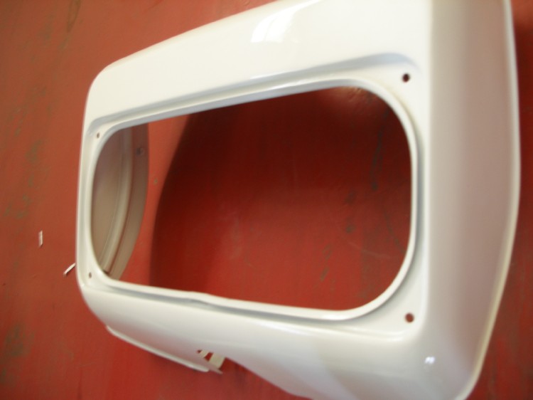

e una Foto a lavoro ultimato con non poche difficoltà,notiamo anche che ho montato i due clip in plastica peril montaggio del copristerzoImmagine:
56,28 KB

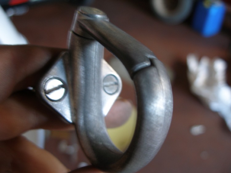

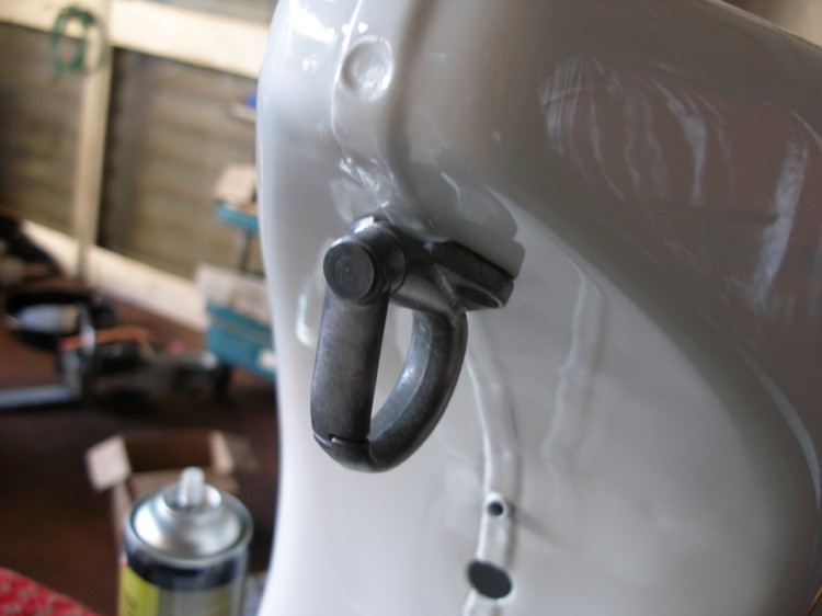

Montiamo il gancio portaborse, viti a taglio con testa conica
54,4 KB

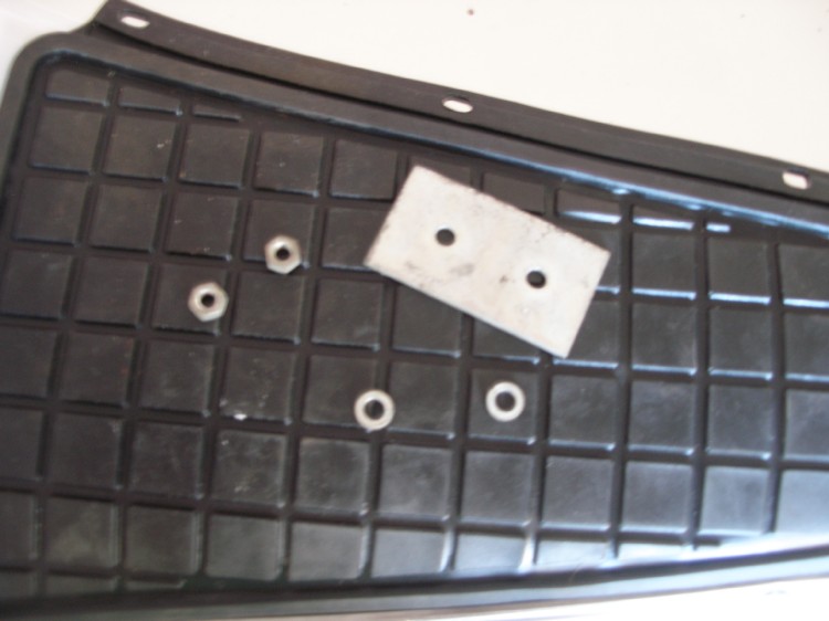

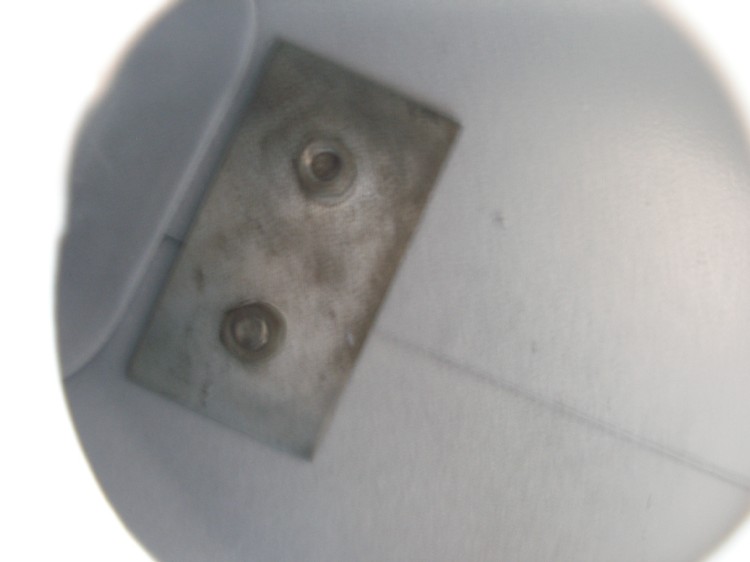

parti di fissaggio per il gancio portaborse, due dadini chiave 8mm due rondelle grower e piastra di rinforzo
65,03 KB
gancio montato esterno
54,04 KB
Gancio montato interno
41,2 KB

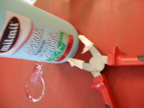

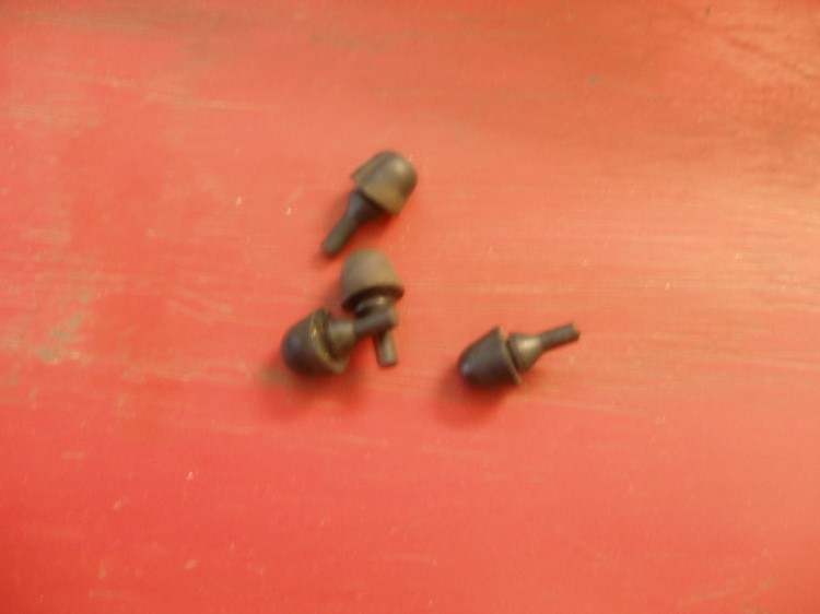

Montiamo qualche gommino d battuta, per ora quelli del bauletto, per farlo ci aiutiamo o con della pasta apposita per montaggio parti in gomma o con del comunissimo sapone per mani, per "tirare" i gommini in sede utilizziamo una comune pinza con i becchi nastrati per non fare lesioni alla gomma..
45,98 KB
45,96 KB
30,04 KB

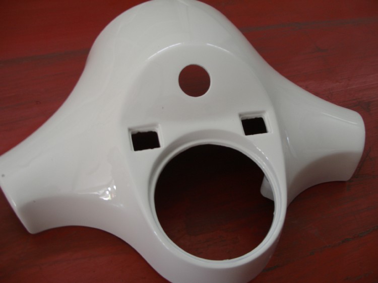

Passiamo al coprimanubrio
44,98 KB

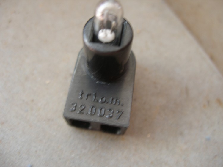

le spie e il loro portalampade rigorosamente originali Triom
47,05 KB
45,42 KB
