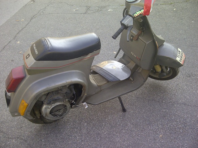

nell'attesa di portare avanti la discussione PK50XL elestart (qui: http://www.vespaforever.net/forum/topic.asp?whichpage=0,6&TOPIC_ID=31283#402089), ho portato a casa "per un pugno di dollari" questa qui (con libretto originale V5X3T):
116,61 KB
che - udite udite - monta un motore VMA2M!!!
la vespa è conciata, soprattutto l'impianto elettrico è stato toccacciato per bene... monta il motore del 125 primavera (non so ancora se originale), marmitta a padellino e carburatore dell'orto 19/19
il motore non parte, la pedivella scende a scatti ed il volano non gira... penso ci siano problemi all'ingranaggio dell'avviamento (o al cambio? o e' schiavettato?)
la mia idea è quella di smontare il motore, aprirlo e restauralo per bene e tenerlo come soprammobile in casa su di uno di quei supporti che vendono su ebay
domani lo tiro giù dal telaio e poi lo apro... vediamo cosa trovo dentro!
secondo voi, così su due piedi, cosa potrebbe essere???

ieri sera ho iniziato a smontare le plastiche, a vedere quante intere (poche) e quante rotte (quasi tutte...)
l'impianto eletrico - confermo - è stato rivisto e le frecce sono state collegate alla bell'e meglio
- il blocchetto pulsanti di sx non c'e', solo i cavitagliati, quindi ho sfilato cavi e connettore e li ho gettati via
- tolti i tappetini, la pedana è sana
- il "nasello" ha un attacco rotto
- la "cupola" del manubrio è senza viti e non so se rotta
- la parabola anteriore ha il fissaggio rotto
- il paraurti posteriore rotto
- tolto il supporto per la targa a 5 cifre e gettato via
- ho smontato il bauletto anteriore e ho trovato collegato un led, installato a vista, come se fosse l'antifurto...
stasera passo a smontare il serbatoio, il carburatore, liberare i cavi dei comandi e tiro giù il motore
domattina vedo di recuperare estrattore volano ed estrattore frizione (e vari attrezzi) e settimana prossima passo all'apertura del motore
stasera posto altre foto

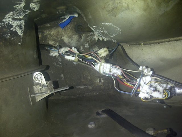

ok, i lavori procedono
carburatore, serbatoio e motore sono stati smontati dal telaio
guardando nel vano carburatore, ecco la situazione dell'impianto elettrico...

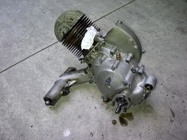

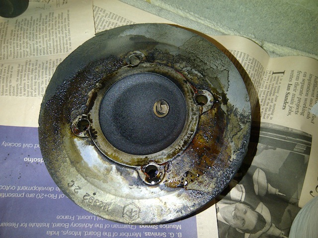

oggi ho iniziato a smontare testa e cilindro e vi riporto qui di seguito alcune foto con alcune domande
Pistone al punto morto superiore:

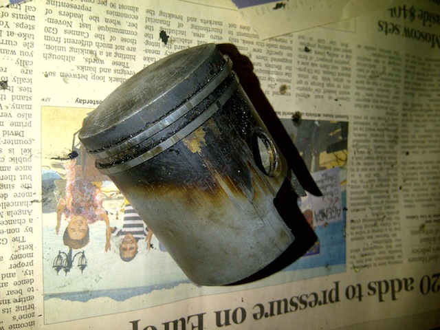

Pistone libero:
116,63 KB
ho faticato non poco a togliere lo spinotto... non ne voleva sapere di uscire!!!
penso che il pistone sia da cambiare... che ne dite?

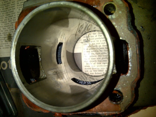

Cilindro:
95,75 KB
mi pare in buono stato; marchiato piaggio alla base, all'esterno

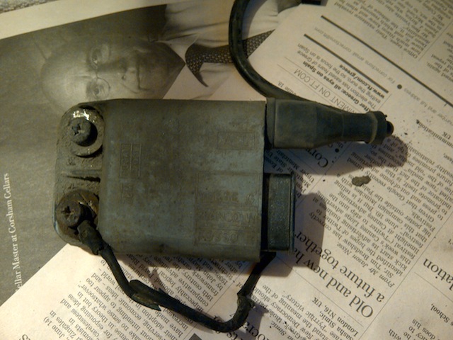

Centralina A.T.:
107,18 KB
c'e scritto DUCATI ZANUSSI... e' roba corretta per il 125 primavera?

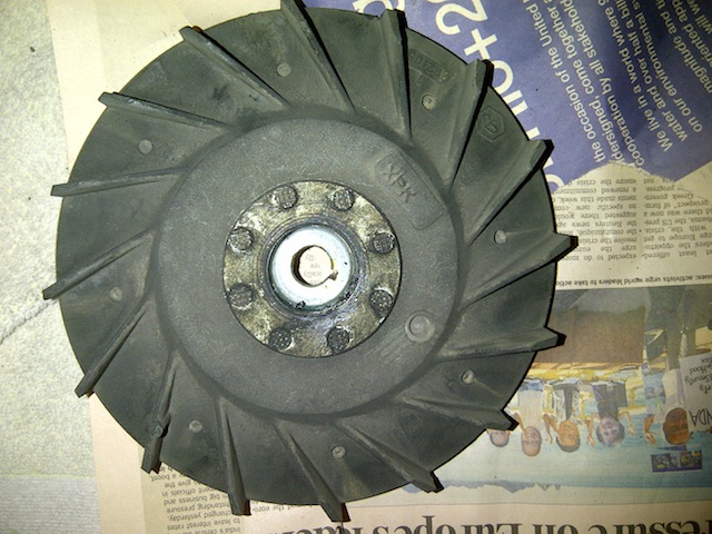

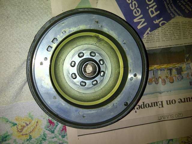

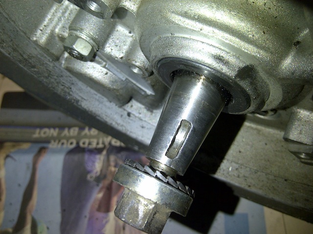

ed ecco la sorpresa della giornata... il volano!!!
1) non era avvitato
2) penso non sia il suo, poichè non ha la finestrella a fagiolo
3) la chiavetta spezzata
4) non c'era il piatto statore!!! no bobine no party
ma le trovero' usate?!? e il volano?!?
Sede della chiavetta:
102,91 KB
accettabile?
volano davanti:
123,62 KB
volano dietro:
124,09 KB

Inserito il - 06/08/2012 : 14:06:51  Mostra Profilo Invia a djgonz un Messaggio Privato
Sicuramente non era avvitato perchè il cono del volano è da 20, mentre l'albero del primavera è a cono 19.
Quindi è impossibile alimentare il gruppo.
L'unica è montare un albero a cono 20, così puoi mettere la tua accensione.
no no, io voglio mettere l'accensione a puntine originale del primavera
e poi non ho l'accensione elettronica... proprio non c'era!!!
quindi devo cercare un'accensione a puntine a 5 fili e la bobina esterna A.T.
a scanso di equivoci, stasera misuro il cono dell'albero (il diametro 19 o 20 è relativo alla porzione filetata, giusto?)

andy90
Prov.: Cuneo
Città: saliceto
3140 Messaggi
Inserito il - 06/08/2012 : 14:49:34  Mostra Profilo Invia a andy90 un Messaggio Privato
no il cono 19-20 e la parte piu grande del cono d'albero. quella dove lavora il volano.

Inserito il - 07/08/2012 : 07:47:59  Mostra Profilo  Visita l'Homepage di poeta  Clicca per vedere l'indirizzo MSN di poeta Invia a poeta un Messaggio Privato
Non puoi montare l'albero da 20 visto il cuscinetto particolare della primavera lato volano (a rulli).
Serve motore Pk 4m per la tua... il rpimavera lì sotto è una skifezza.

Inserito il - 07/08/2012 : 13:57:43  Mostra Profilo Invia a djgonz un Messaggio Privato
I cuscinetti si cambiano...

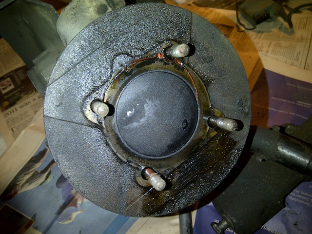

sto pulendo l'esterno... che schifo...
come il gasolio non ce n'e'!!!
domani smonto ancora la testa ed il cilindro e pulisco bene anche loro
