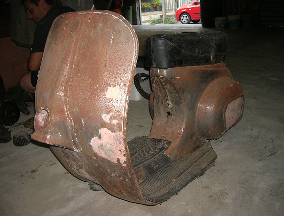

Ciao a tutti..devo cominciare a restaurare la mia vespa, è una 50n del 1965!..visto che non sono un esperto e so che da solo sbaglierei a restaurarla vorrei che mi aiutaste a fare un bel restauro con le vostre informazioni

Ridimensiona le foto!

leva il tappetino e fai due foto sopra e sotto alla pedana, foto anche dentro al pozzetto...usa una macchina fotografica seria!!!o almeno falle ben definite alla luce esterna!!!

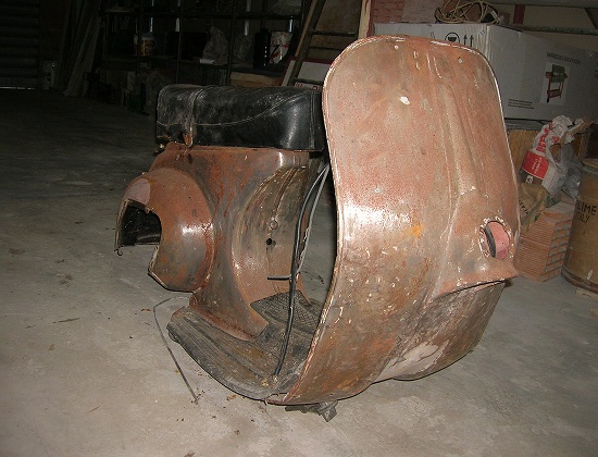

ho messo due foto migliori...fra poco metto quelle della pedana e del pozzetto!!

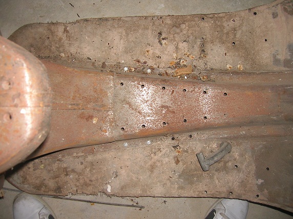

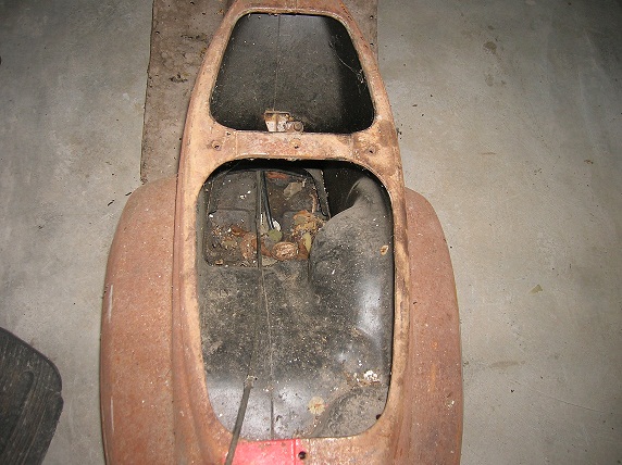

le foto sono decisamente meglio!!! cmq foto alla pedana e pozzetto!!! è necessario vedere la quantità di ruggine e il dafarsi per eliminarla per bene..
è davvero una bella vespa complimenti!!!

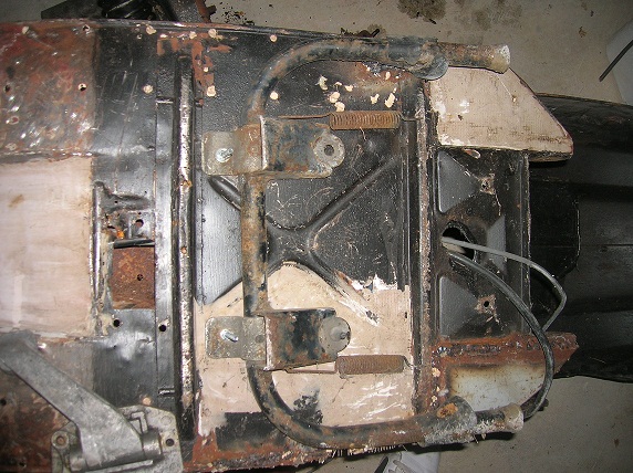

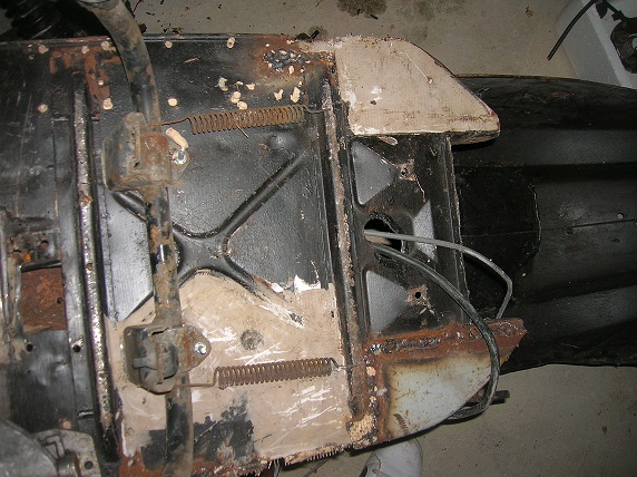

grazie non vedo l'ora di sistemarla...ho messo le foto!!

Di sicuro è stata martoriata per bene
Ora vai dritto in sabbiatura
Poi si vedrà.

Ciao, cosi' nello stato in cui si trova ti conviene sabbiare..........cosi' quello che deve venire via viene via............

si sabbiare tutta e togliere anche l'antirombo

Hai qualche problema sulla pedana, bisogna levare tutto quello stucco per capire bene il suo stato......per il resto non sembrano esserci grossi problemi........fa' un po' effetto perche' e' ricoperta di ruggine, che sembra superficiale, la domanda e': la vespa era gia' stata portata a lamiera nuda?

la pedana manca di un pezzo, o meglio ci hanno saldato un tombino....
è messa giù male... si è visto di peggio.... sabbiala e dicci se hai il suo motore, se non lo hai.... sei nei guai, quei motori costano più del telaio, dico davvero.
