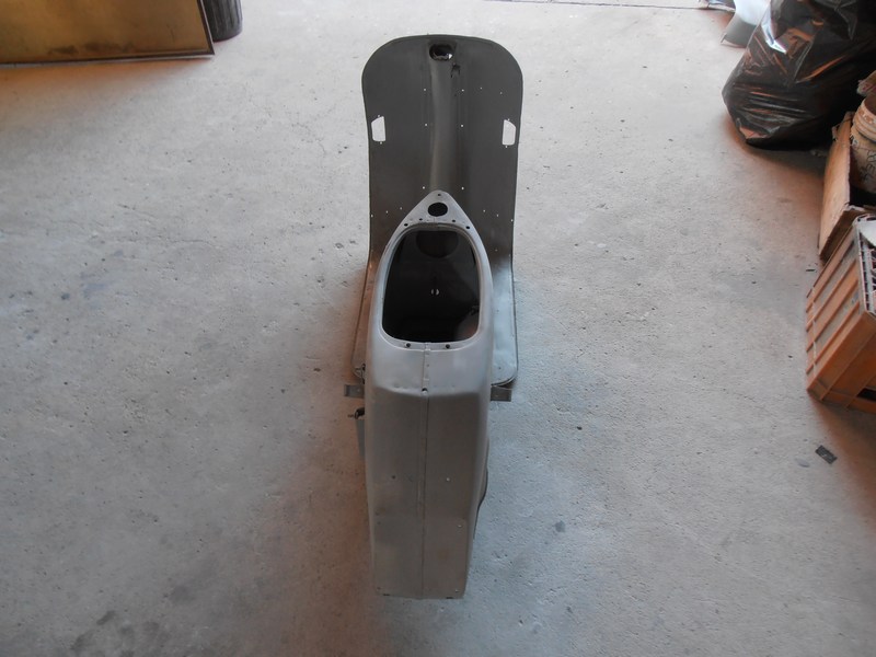

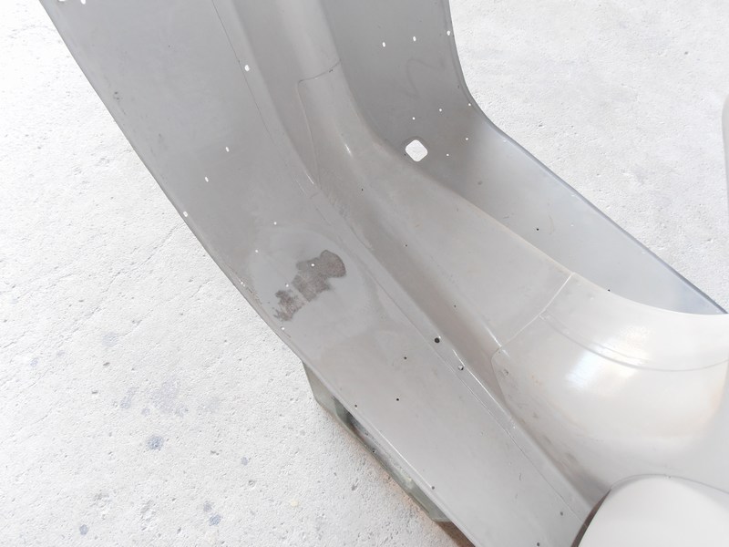

Allora ragazzi belli, ieri l'amico Sassarese Steck81 si è finalmente deciso a portarmi la sua PX 125 per una bella riverniciata.
Stefano ha già provveduto a sabbiare, primerizzare e sollevare qualche botta.
La vespa è veramente messa bene, la carrozzeria è sanissima e necessita soltanto di qualche spinata con la lima.
Questo è lo stato iniziale:
78,54 KB
93,86 KB
85,2 KB

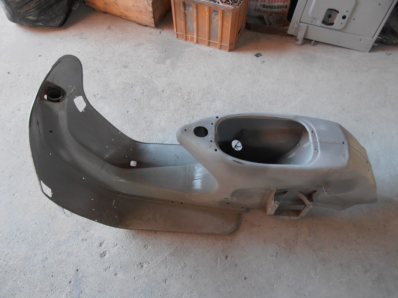

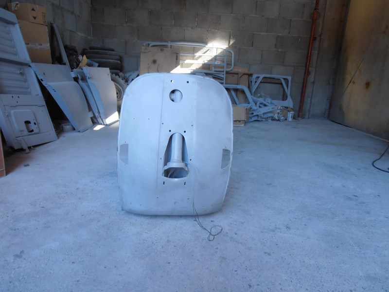

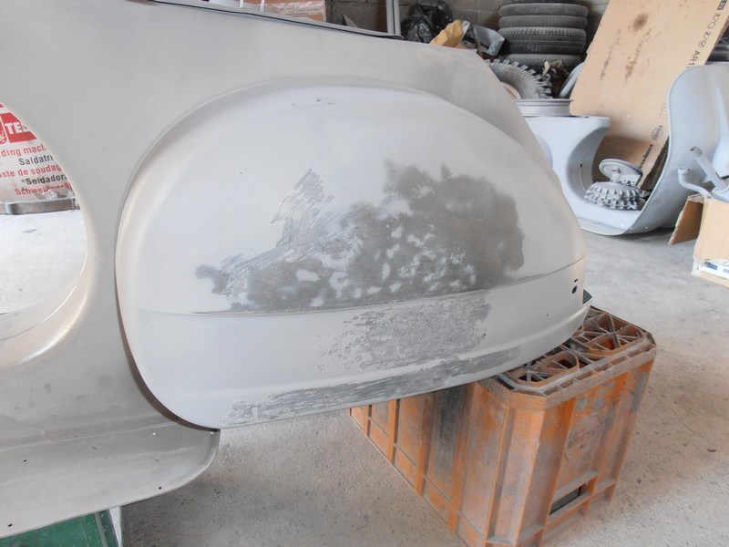

Quindi stamattina ho provveduto a battere la scocca, i cofani e il parafango e a dare il fondo ai pezzi che non necessitano di nessun lavoro
76,74 KB
76,11 KB
107,23 KB
125,57 KB
94,36 KB
107,01 KB
Purtroppo Stefano il primer che hai dato alla carrozzeria e ai cofani non mi piace per niente Ha troppo spessore, è stato catalizzato male (infatti quando carteggio con la levigatrice si scalda troppo e si ammorbidisce) e si scheggia troppo facilmente. Adesso vedo di carteggiarlo bene e darne il mio solito PPG, questo per caso è Lechler?

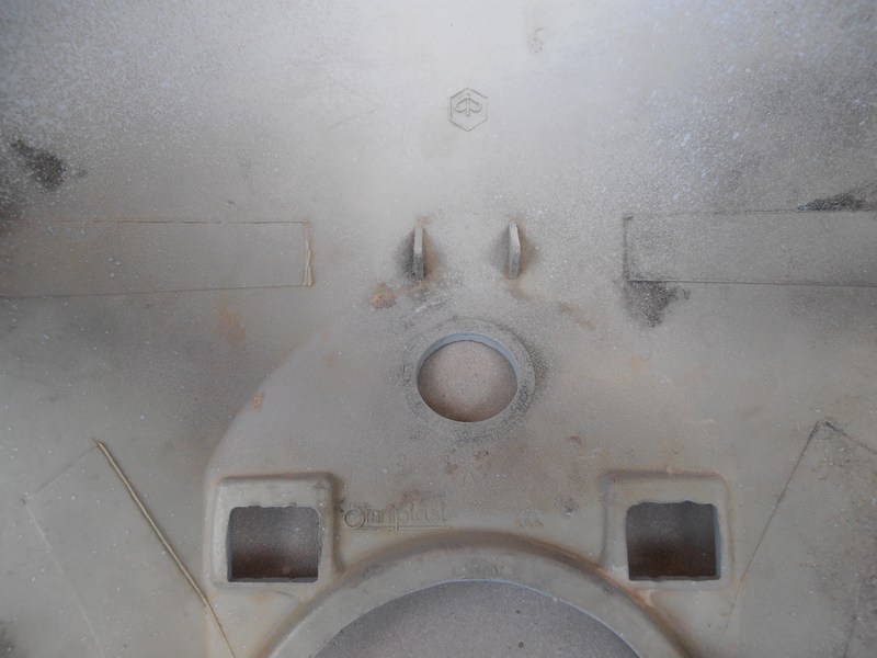

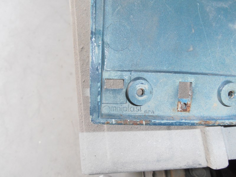

quel telaio non ha mai conosciuto la ruggine, trattasi di conservato con 7000 km, il qualè è stato comunque sabbiato perche aveva una leggera strisciata da caduta lato sx.. come vedete non ha stucco saldature ecc ecc..ha subito un trattamento anticorrosione industriale post sabbiatura pre fondo.. dalle vespe del bravissimo tony si differenzierà solo perche me non daremo il fondo in grigio chiaro, inquando appunto davide ci sta dando già il primer in grigio chiaro..ma privileggeremo altri dettagli ben + importantia mio parere.. come parafango originale e non repro, specifico per l'83
coprimanubrio con bollino originale piaggio ominiplast
copristerzo con bollino originale piaggio ominiplast
serrature originali di primo impianto.. isomma nulla di repro..
e tanti altri particolari che vedremo nel rimontaggio..

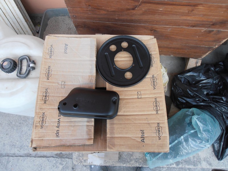

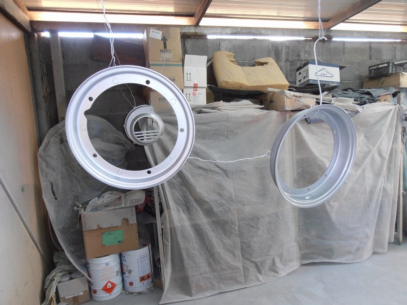

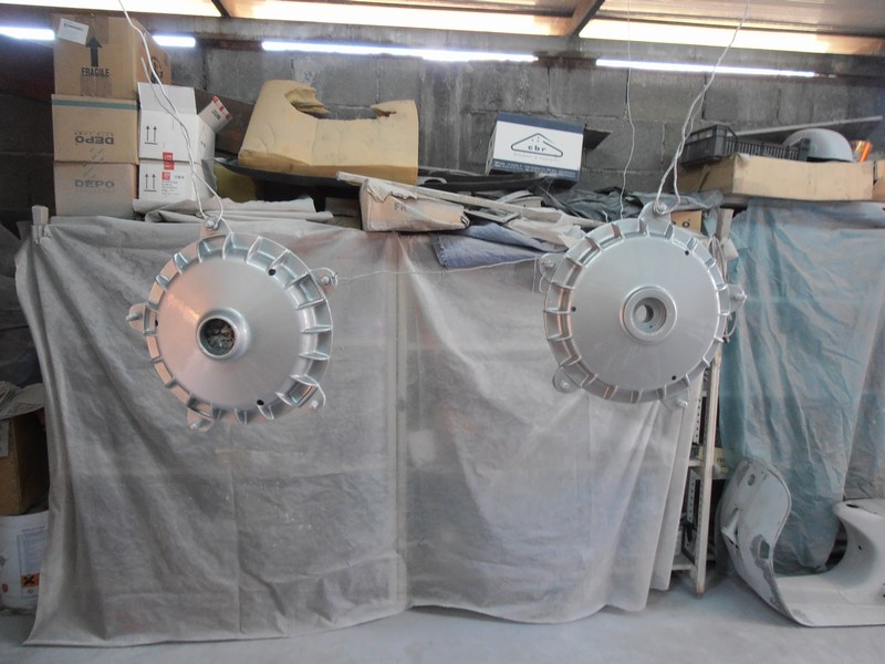

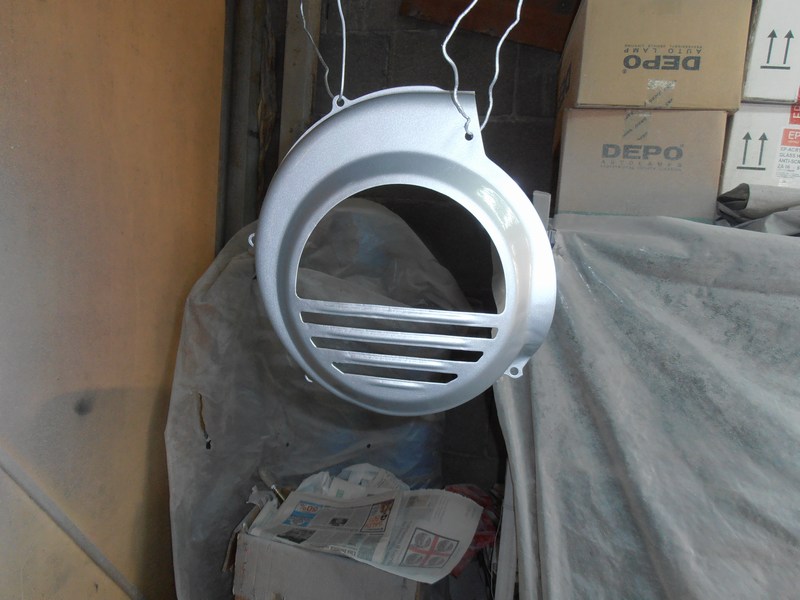

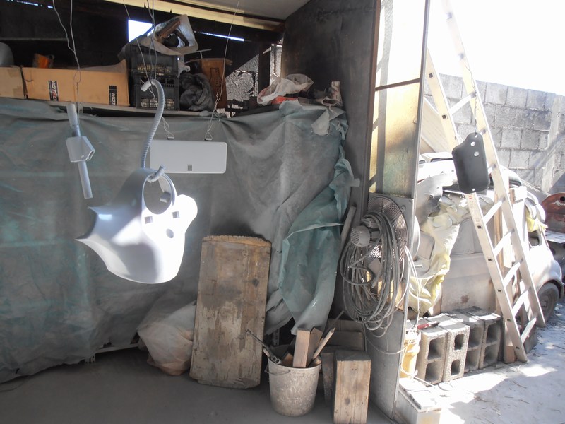

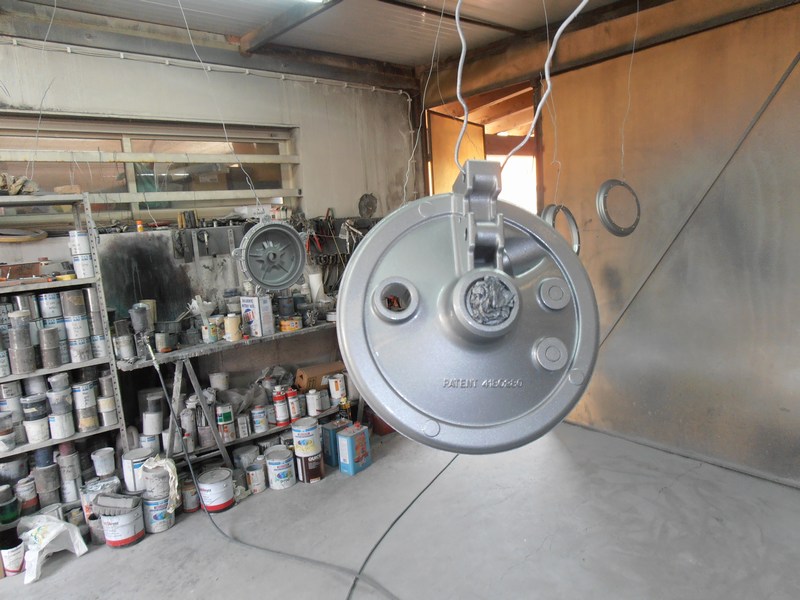

Anche oggi sono riuscito a fare qualcosina, intanto ho verniciato le parti in alluminio e quelle nere
111,92 KB
99,02 KB
110,72 KB
82,55 KB
114,34 KB

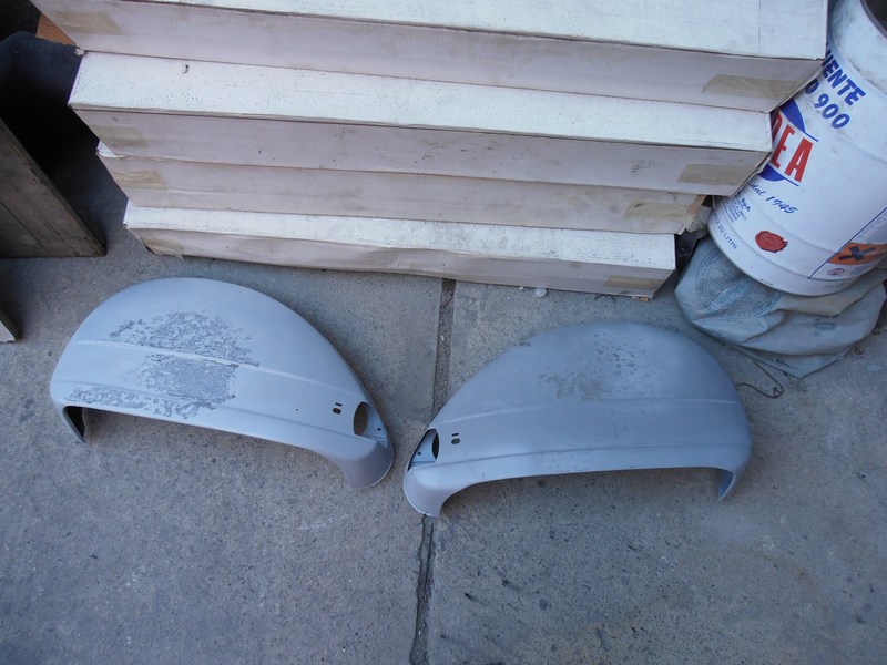

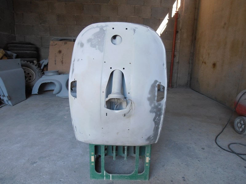

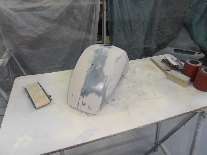

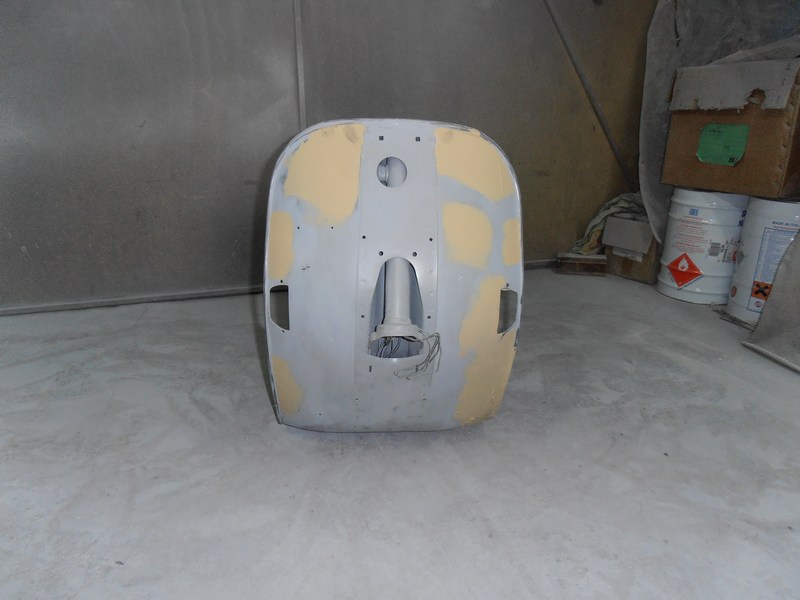

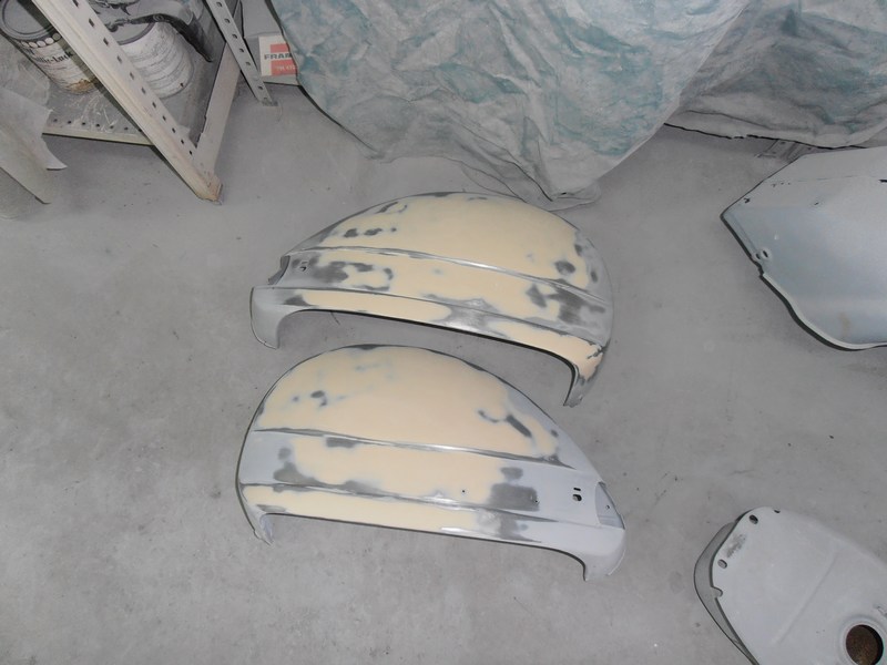

Poi ho stuccato i cofani, la scocca e il parafango e ho cominciato a spianare qualcosa (cofani e parafango)
65,89 KB
76,73 KB
78,14 KB
Ed ecco i particolari delle scritte originali del cupolino e della mascherina di cui parlava Stefano
