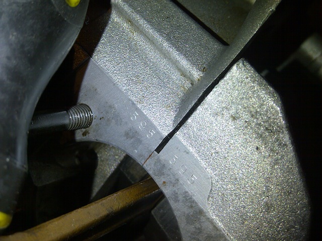

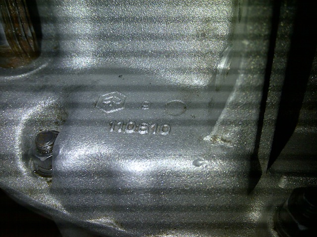

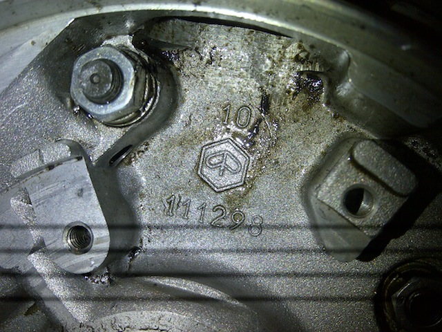

1) numeri impressi sui semicarter, dx e sx, sono diversi... è corretto tutto ciò?
lato volano:
151,4 KB
lato frizione:
131,93 KB
Alla base del cilindro ho trovato invece i seguenti 395/395
cilindro:
118,02 KB
e come si nota, sembra che i due semi-carter non combacino perfettamente... che ca@@o hanno messo assieme?!?

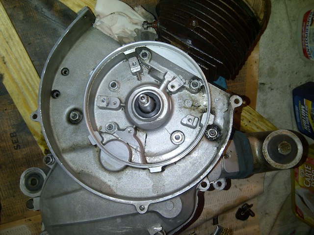

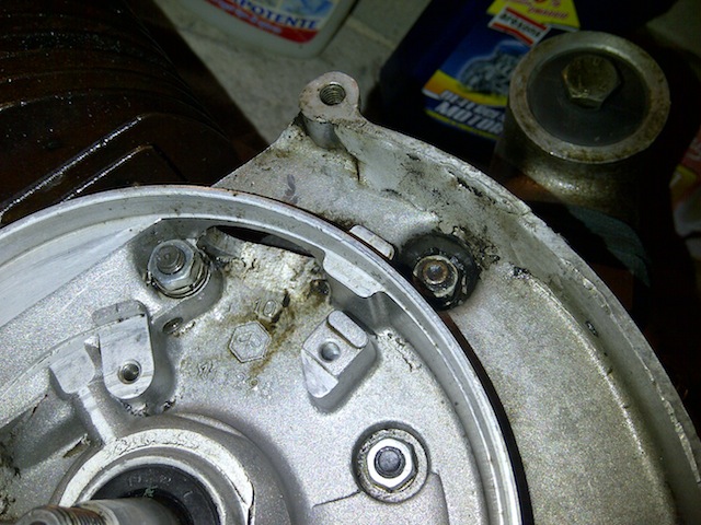

secondo me, il semi-carter lato volano non è di un primavera, cosa che ho notato anche guardando il numero di fissaggi del piatto statore; se non sbaglio ce ne vogliono 3 e qui ce ne sono 5!
fissaggi statore:
122,33 KB
2) Ho scoperto che hanno fatto delle saldature in corrispondenza dell'uscita cavi BT dal volano... e la finestra è oblunga, invece che tonda (e non dovrebbero essere due fori?)
saldature:
130,26 KB
help, aiutatemi a sciogliere l'enigma!!!

I carter sono originalissimi, i numeri sopra l'imbocco del cilindro lo confermano. Stai tranquillo.

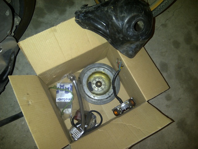

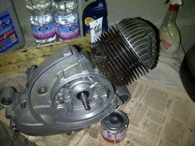

oggi sono arrivati i ricambi per la vespa primavera 125 ed il cavalletto da officina!!!
ricambi:
89,6 KB
- volano primavera 125
- piatto statore 5 fili, dell'epoca
- bobina alta tensione
- scatoletta bassa tensione
- pistone nuovo, ASSO 125 fondo di magazzino
- cuffia usata
- chiavetta volano
- viti varie
- guarnizioni varie
e ho così chiuso il motore:
motore:
117,02 KB
(visto che al momento non lo devo utilizzare, non gli metto l'olio nel carter ma lo metto sul suo cavalletto e lo porto in casa...)
adesso devo solo dare un'ultima passata di "gallo del pulito" e poi è finito!

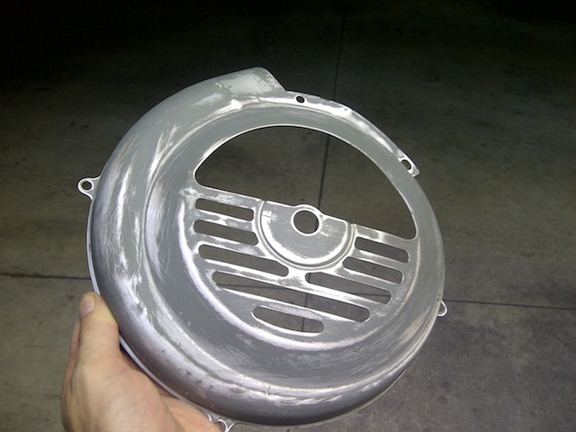

e poi ho scartavetrato tutto il copriventola, così da riverniciarlo
coprivolano:
81,87 KB

1) che viti ci vogliono (passo, lunghezza e testa) per fissare i piatto statore al carter?

3) per il coprivolano, sotto il colore alluminio, ci vuole il primer?

1) sono M5x10 (o x12), immagino testa taglio

Al coprivolano dai prima il primer.

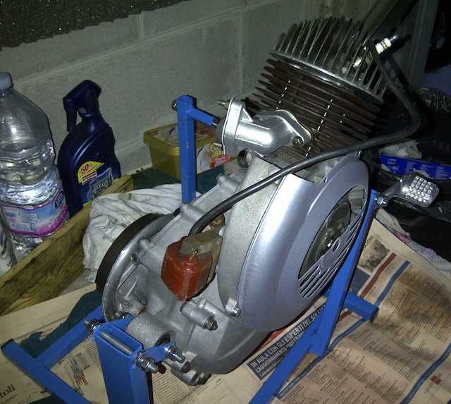

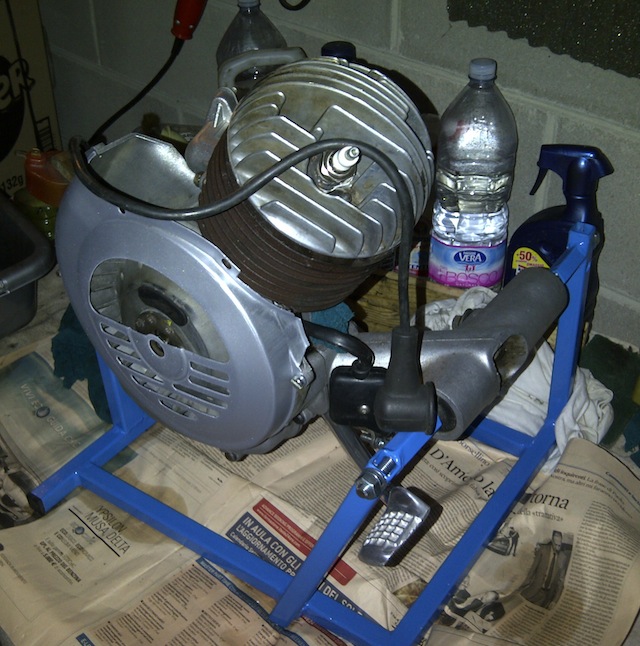

eccolo...
153,07 KB
145,2 KB
Fabio
"And now Princess Vespa, I have you in my clutches, to have my wicked way with you, the way I want to." (Dark Helmet - Spaceballs)
Powered by:
Apple macmini2011 - /F/I/A/T/ Panda NP - Gilera Fuoco 500ie
My history on two wheels:
Città: PORTOGRUARO
Inserito il - 27/08/2012 : 21:50:37  Mostra Profilo Invia a fede200e un Messaggio Privato
ma non lo apri il motore? la pedivella che sgranava?
Fabio-san
f_piaggio
Città: Lissone
641 Messaggi
Inserito il - 27/08/2012 : 22:10:17  Mostra Profilo  Visita l'Homepage di Fabio-san Invia a Fabio-san un Messaggio Privato
era il volano che non era fissato e quindi l'albero girava ed il volano sgranava... ora, con il volano corretto e la chiavetta corretta le pedivellate funzionano
