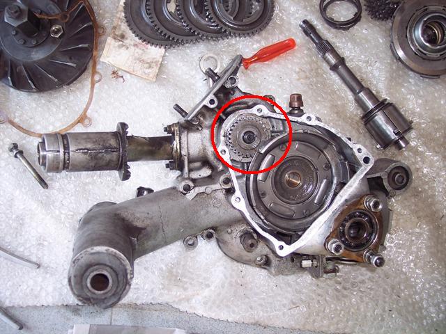

                      |  Inserito il - 20/08/2012 :  21:47:02
                      | Grazie per le vostre risposte, ancora una domanda, con il 75 in questione monto un 16-16, avendo ruote 9" e tutto il resto originale è vero che sono soggetto a grippaggi causa rapporti troppo corti? per non aprire il motore (cosa che escludo) è vero che posso cambiare solo il pignone (quello in foto) e allungare il rapporto in modo da ridurre la probabilità di grippaggio? Se si quale devo prendere? grazie

                      |  Inserito il - 20/08/2012 :  21:57:26
                      | potresti provare il pignone da 19 abbinabile alla campana da 67 che monti di serie. in questo modo passi dalla 18-67 alla 19-67. e si allungano 1 pelo i rapporti. oppure cercati dei cerchioni da 10". e allunghi senza aprire nulla. |

                      | Ciaoo Aromatico la foto che hai postato e del tuo motore?? |
                | aromaticoUtente Medio
 Prov.: Piacenza
 Città: Fiorenzuola D'Arda
   160 Messaggi
                      |  Inserito il - 21/08/2012 :  13:09:38
                      | No, trovata in rete per caèire se era quello giusto..... |
