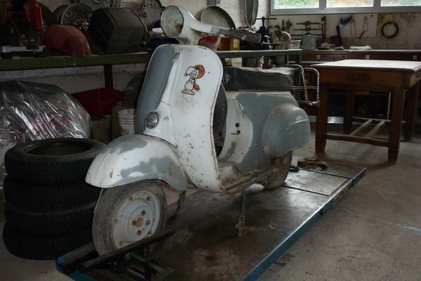

Eccomi di ritorno con in mente di iniziare un nuovo restauro. dovrebbe trattarsi di un 50 del 64 sportello piccolo.
 110 KB

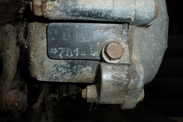

prima di iniziare a smontare il tutto crescono un po' di dubbi, come sull 'originalità del motore
 103,88 KB
 114,02 KB
la sigla risulterebbe quella ma.... partendo dal presupposto che ho una competenza quasi nulla del mezzo in questione confidavo in un vostro aiuto... cosa positiva è che c'è la cuffia in ferro anche se un po rovinata, manca però lo sportello. Si può trovare?

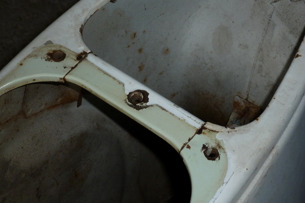

sul colore levando il serbatoio sembra che in precedenza fosse verde
 82,15 KB
ok dalla foto non si capisce molto ma vi assicuro che è propio verde..

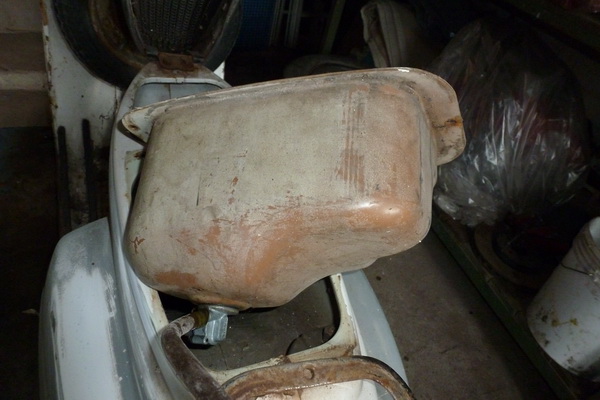

il fondo invece sembrerebbe nocciola
 96,85 KB
Se il colore fosse verde, che non mi dispiace, come dovranno essere tubo sterzo, cerchi e convogliatore aria ?
ringrazio in anticipo e mi scuso per la marea di domande, ma dovrete sopportarmi ancora per un po'

Io non vorrei dire una scemenza ma non mi sembra sportellino piccolo.
Quello sportello sembrerebbe già più grande, ma magari mi sbaglio perché la foto è poco dettagliata o comunque troppo vicina.
Non ho la Bibbia sottomano e non so dirti i colori della forca
Comunque fondo nocciola e colore verdino.

No no è una sportello piccolo al 100%  Il colore è assolutamente il Verde PIA 301, i cerchi, il mozzo, i tamburi e il copriventola nel 64 dovrebbero essere alluminio 983. In tinta mi pare lo fossero solo nel 63. Il volano credo sia di una serie successiva. |

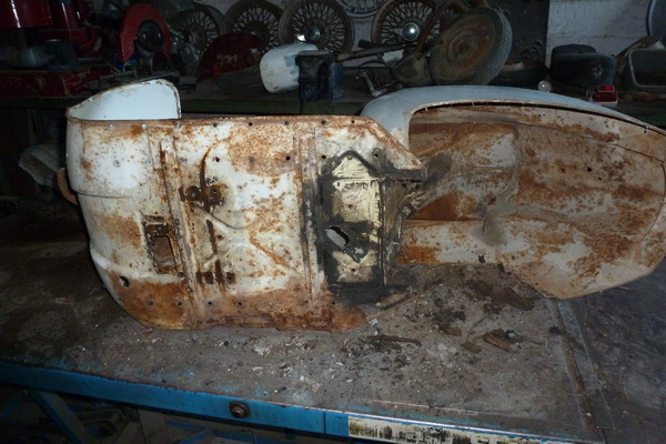

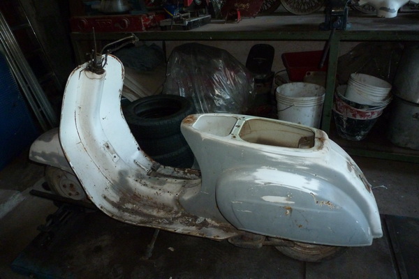

i lavori sono andati avanti, ho smontato tutto
 98,47 KB

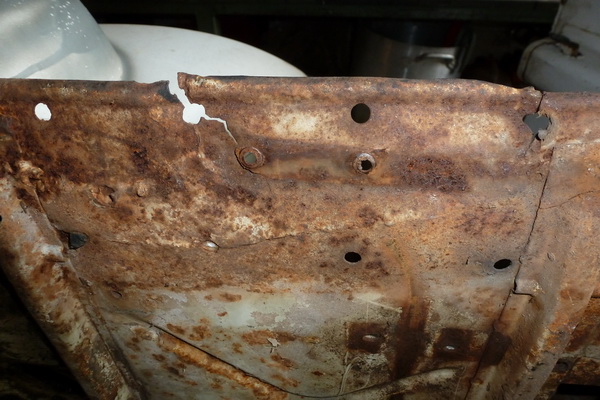

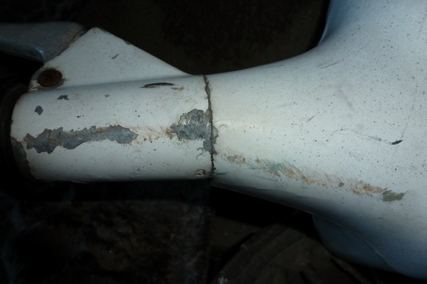

il fondo è sano, non presenta zone marce anche se la pedana lato dx è un po' rosicchiata, e sono state fatte delle saldature e dei grossi riempimenti di stucco
 129,82 KB
 125,22 KB

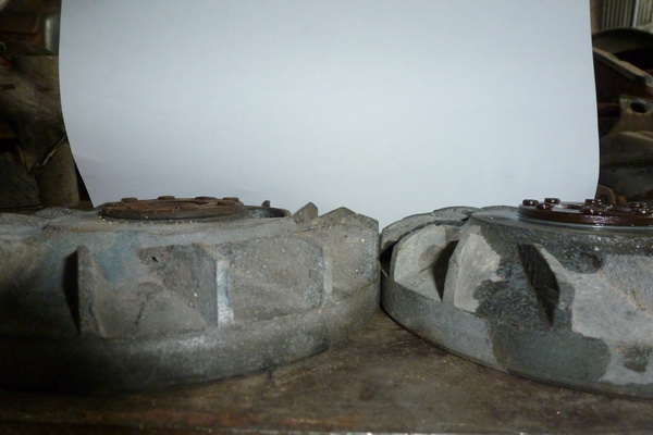

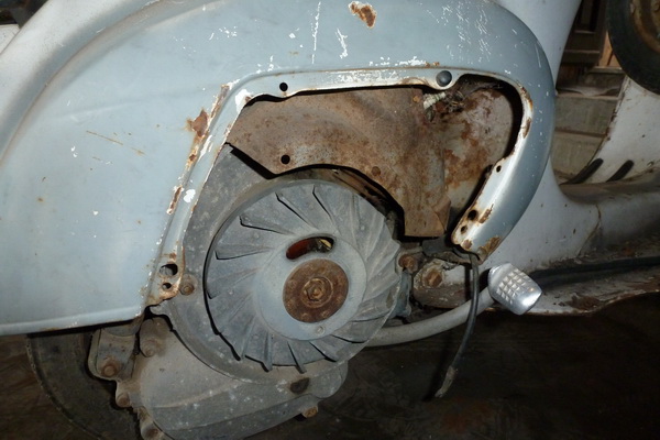

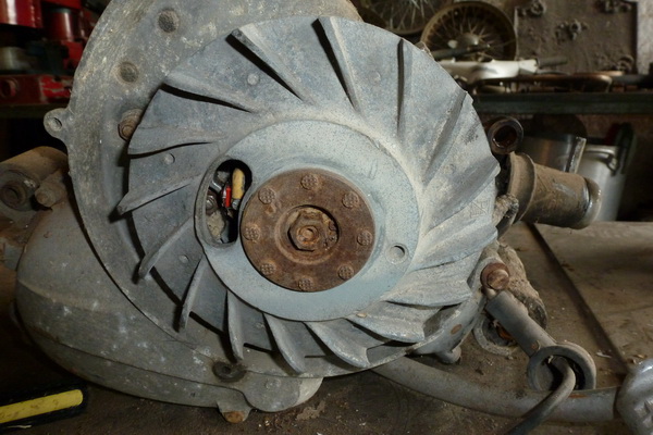

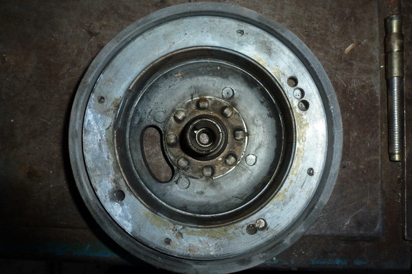

ho iniziato in parte a smontare il motore. il volano presenta il logo piaggio vecchio tipo. Qualcuno sà cos'è quella S stampata sulla parte di ferro?
 120,69 KB

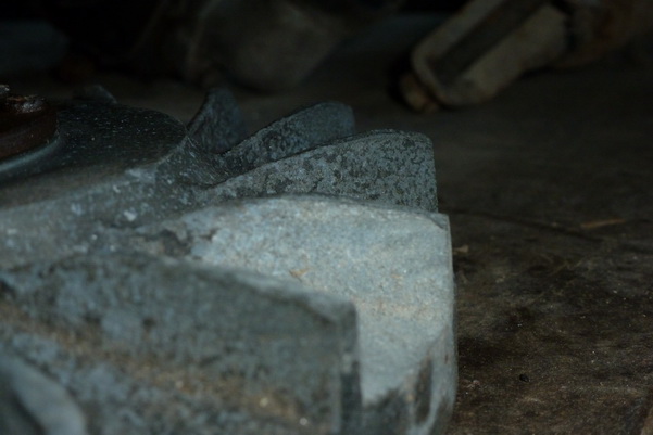

il volano avete detto che è dei modelli successivi, ma confrontato risulta con un profilo differente. non sembra stato modificato, voi che dite ?
 84,57 KB

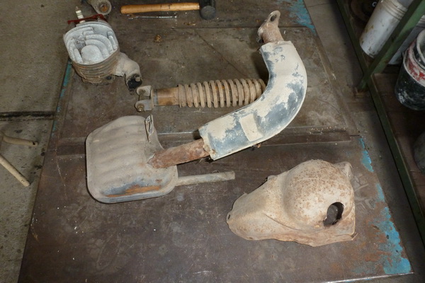

smontato il motore risulta cilindro non originale, idem per la marma, credo stesso discorso per l'ammortizzatore. di buono è che è completo di cuffia in ferro e convogliatore originale.
 113,95 KB

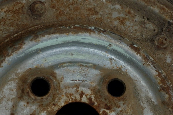

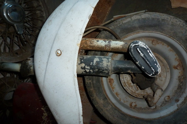

in fine smontato il cerchio posteriore e grattato un pochino si vede chiaramente che anche questo era vernicito di verde come forcella e convogliatore, e non grigio....... aspetto vostri giudizi
sobbre
Regione: Liguria
Prov.: Savona
Città: savona
99 Messaggi |
Inserito il - 29/07/2012 : 19:31:56
 117,44 KB
ecco il cerchio in questione |

il volano è del modello 1965 sempre a carter stretti, da considerarsi originale, dovrebbe avere le calamite in ferro.... e logo vecchio tipo.
molto bella e completa. |
Città: XXX
9999 Messaggi |
Inserito il - 29/07/2012 : 23:48:31
il volano è assolutamente il suo, manca però il piattello che copre la parte centrale... la parte in questione è simile a quella che ha il volano della vespa 90 in una discussione di questi giorni... non credo sarà facilissimo trovarla... i cerchi sono chiaramente in tinta, si vede dall'ultima foto... rifalli chiaramente così! sai, visto il numero di motore potrebbe tranquillamente essere anche un '63... se non ricordo male nel '63 come numero di telaio si finiva a 6900 e rotti... |
alfred
1436 Messaggi |
Inserito il - 30/07/2012 : 12:10:17
Wyatt, non vorrei contraddire, ma dal num. motore molto basso è un 64 primissimi modelli
e, quel volano non mi sembra per la 50primaserie
se non erro, dovrebbe avere due finestrelle di ispezione non una e, all'interno ci sono 4 magneti (non 1)

Inserito il - 30/07/2012 : 12:40:30
si, è vero, manca un "fagiolo"... mi ha ingannato il foro sulla parte destra, pensavo fosse uno di quelli per avvitare il lamierino che dicevo prima, ma effettivamente mancano gli altri 3 fori... avete ragione voi  invece per quanto riguarda il numero di motore non significa nulla, potrebbero tranquillamente esserci un migliaio di numeri di differenza tra telaio e motore, e qua quello che ci importa è il numero di telaio ... comunque, come ho già detto spesso e volentieri, non credo che dall'1 gennaio 1964 siano entrate in vigore le modifiche di cui abbiamo parlato (cerchi, forcella, pallino sul manubrio, ecc ecc), molto più probabilmente è stato un cambiamento avvenuto ad un certo punto della produzione... il numero di telaio chiaramente lo disconosco, bisognerebbe guardare i manuali... la conferma di ciò che dico potrebbe appunto essere questa vespa... se fosse del '64 (sicuramente se lo è sarà tra le primissime) avrebbe i cerchi in tinta come nel 63... e poi sarei curioso anche di vedere la forca e il segnalino della folle sul manubrio... |

| La mia 50 del 64 ,Conservata, che ha 5000 unità in + circa di differenza sul numero motore ha il volano con coperchio parapolvere e due finestre.. |
Inserito il - 30/07/2012 : 13:23:29
| Il volano fornito come ricambio è quello del modello 65, questi volani hanno alette basse native, e somigliano-sembrano quelli successivi del 1966-72, in realtà si vede che non è stato tornito sulle alette, è un originale, sostituisce quello con il piattello parapolvere a due fori che spesso difetttava. |

per quanto riguarda il misterioso volano, all'interno ha come detto da alfred ha 4 magneti, mentre per le alette non sono tutte perfette, sembrano sagomate in un secondo momento, ma poeta dice che esistevano fatti in questo modo e a me basta    , comunque ecco le foto
 120,43 KB
 78,66 KB

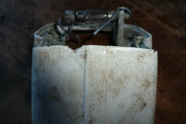

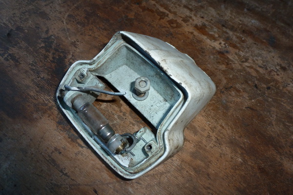

Aggiunto alla lista dei problemucci c'è il fanalino posteriore che per fortuna è originale siem, ma un po sbeccato. conviene fare un riporto di saldatura o basta un po di stucco metallico?
 122,5 KB
 86,75 KB
