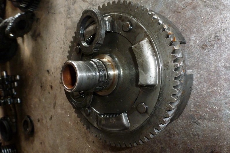

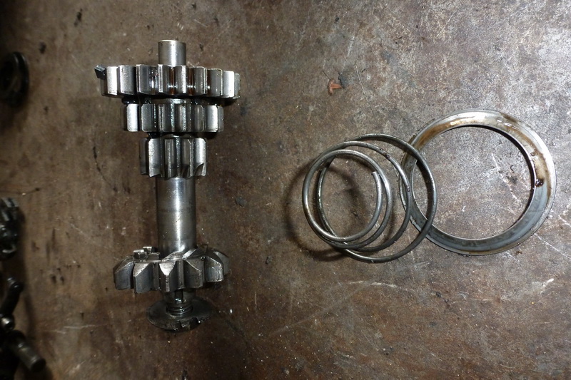

il primo ha campana frizione senza parastrappi con seger
192,7 KB
molla ingranaggio accensione con rondella elastica
193,62 KB

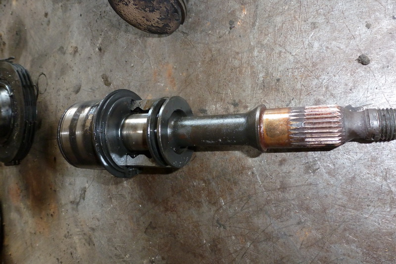

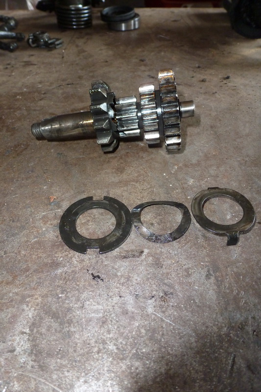

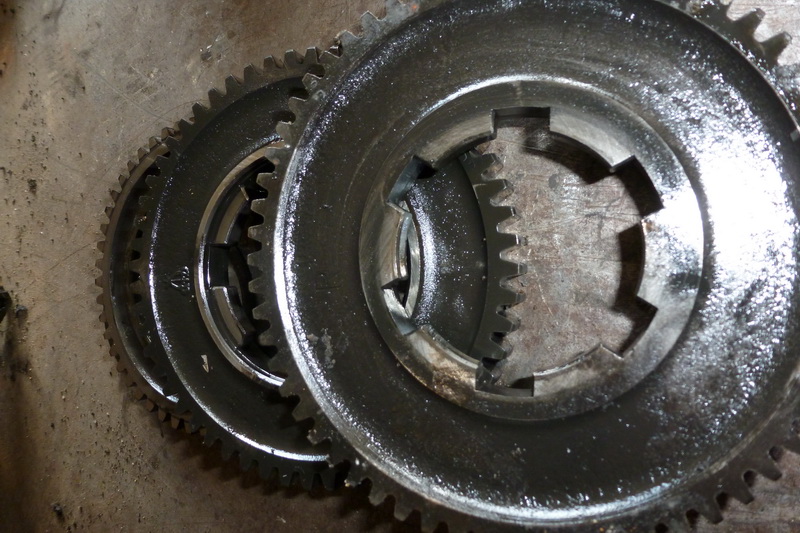

ingranaggi marce senza logo ma con crociera cambio con solo due punti
202,16 KB
203,25 KB

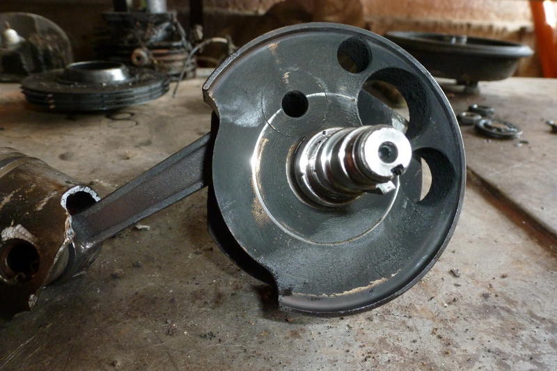

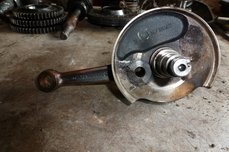

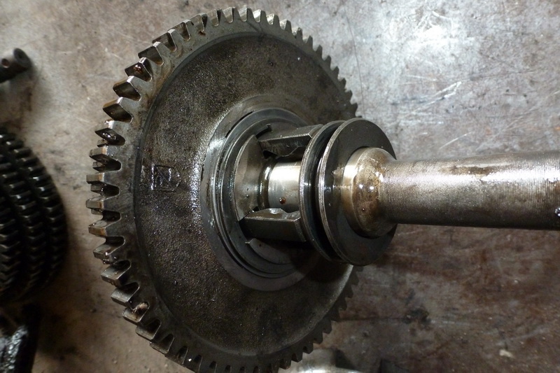

albero motore sconosciuto
189,92 KB

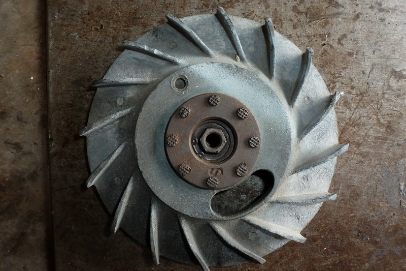

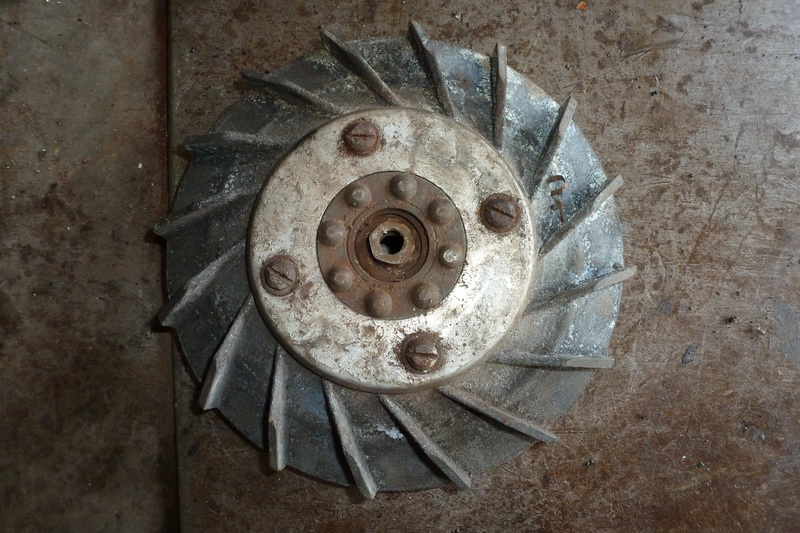

volano con coperchio
217,11 KB
il secondo motore avente solo 4 numeri di serie, quindi più vecchio ha invece la molla classica per l'ingranaggio avviamento
210,01 KB

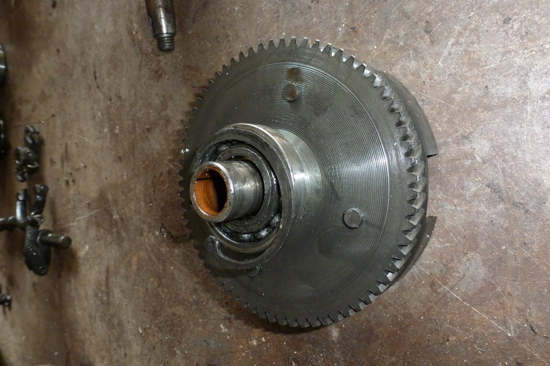

campana frizione con parastrappi e ghiera filettata
192,61 KB
ingranaggi rapporti con logo rettangolare e crociera a 4 punti
181,87 KB
albero con logo esagonale
205,07 KB
volano classico con logo rettangolare
203,94 KB
in conclusione per il mio modello di vespa cosa devo montare?
consigliate utilizzare il carter con 4 o con 5 numeri ?
dopo questa valanga di informazioni che vi chiedo vi ringrazio e aspetto con ansia una vostra risposta.

Inserito il - 25/04/2013 : 19:34:34  Mostra Profilo Invia a sgaruffo un Messaggio Privato
proporrei i carter più vecchi, di sicuro il volano con coperchio, sintomatico dei 50 primaserie, sicuramente ingranaggi del secondario con logo a scudetto e crocera rigorosamente a 4 punti....per il primario l'alberino dovrebbe essere il più corto in virtù dei carter stretti ma non sono sicuro, ...albero motore rigirosamente con logo a scudetto...
Spero di non aver detto bestialità ma sono sicuro 99,9%
Ciao !!!!

Inserito il - 26/04/2013 : 18:04:07  Mostra Profilo Invia a sobbre un Messaggio Privato
ok grazie per la risposta, per quanto riguarda la campana frizione cosa suggeriresti ?
