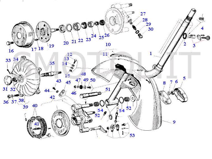

ragazzi come si monta il contachilometri?
ho trovato sul web un contachilometri con cavo trasmissione e rinvio solo che non ho capito dove devo mettere il rinvio per far girare il conta km.
Inserito il - 29/08/2012 : 16:20:15  Mostra Profilo Invia a sanrem un Messaggio Privato
Il rinvio va montato nel mozzo centrale della ruota anteriore. C'é un supporto apposito dove viene inserito questo ingranaggio (che nel tuo caso dovrebbero essere due ruotine dentate rosse)che poi vanno collegate tramite con il cavo di trasmissione direttamente dal contachilometri !
Guarda qua i riferimenti 27 - 28 - 29 - 30

Ok, grazie mille Sanrem
proprio oggi ho rimontato l'ammortizzatore anteriore.
Tu pensi che posso montare il conta chilometri senza dover rismontare tutto?
Ma poi un'altra domanda, il cavo trasmissione e il cavo freno ci passano tutti e due? e non ricordo dove passano, c'è un foro nel parafango suppongo.
Comunque ora con l'ammortizzatore montato e il mozzo verniciato è tutto grigio splendente, molto bello.
Ora vedo dove alloggiare l'ingranaggio del conta km e poi ci penso se comprarlo.
Mentre sul manubrio va solo ficcato nel foro a pressione?
Grazie ragazzi
Inserito il - 29/08/2012 : 18:12:30  Mostra Profilo Invia a sanrem un Messaggio Privato
Puoi montare tutto anche con il parafango e ruota montata !!
Il cavo del contachilometri passa in un foro apposito sullo stelo all'altezza del parafango poco sotto il fissaggio superiore dell'ammortizz.
Dalla parte del contachilometri invece si infila il cavo e lo fissi con la sua capocchia filettata!
Sullo spaccato si vede la sequenza di coem devono essere montati i pezzi !
Buon lavoro !

Pero' non capisco una cosa, il foro dello stelo tu intendi la forcella?
ho visto dei fori sulla parte davanti della forcella che non sapevo a cosa servissero, ma allora il cavo trasmissione passa dentro la forcella?
mentre il cavo freno dove passa?

DAll'esploso sopra il n.28 è proprio l'ingranaggio di rinvio di colore rosso.
Ma basta solo quello oppure ce ne vuole un'altro nero?
Ho visto dei tutorial in giro sul web che dicono di togliere anche il tappo laterale??

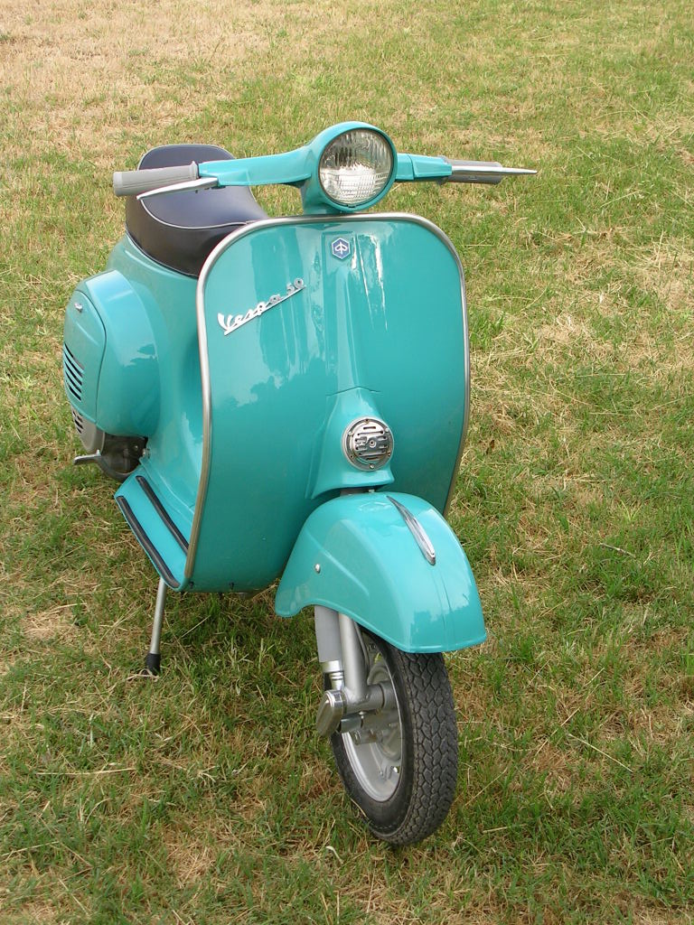

oggi mi ha chiamato il carrozziere , la carcassa è stata sabbiata, ma il colore che ha comprato per verniciare la vespa non è azzurro come pensavo è VERDE!!!!!!
Lui dice che questo era il suo colore originale, ha confrontato la mazzetta dei colori con il colore alll'interno del telaio.
Io penzavo di avere una vespa azzurra non verde,,,
sono in crisi AIUTO
Inserito il - 31/08/2012 : 21:07:10  Mostra Profilo  Visita l'Homepage di poeta  Clicca per vedere l'indirizzo MSN di poeta Invia a poeta un Messaggio Privato
Pastello verde paraggi?
inganna sembra turchese, ma si chiama verde... colore particolarissimo.... metti foto e ti dico meglio per conferma... se il carrozziere ti ha detto che confrontandolo è lui.. è lui... ripeto verde paraggi?
lo sò è un colore che conoco solo io.... ma vi giuro che esiste!

Inserito il - 31/08/2012 : 21:45:31  Mostra Profilo Invia a djgonz un Messaggio Privato
Lo conosco pure io
In effetti è molto simile al turchese.
