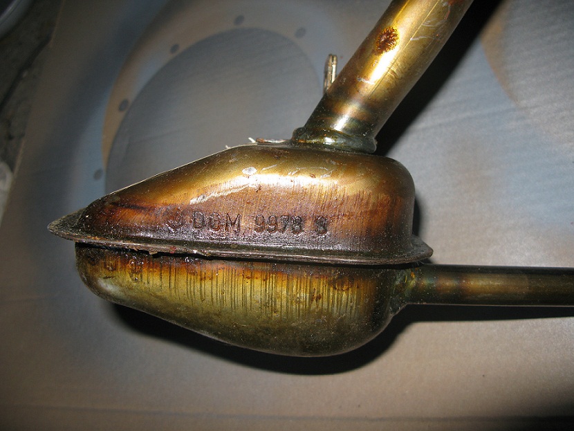

Cerca di far venire la marmitta come questa che è originale piaggio acquista per la mia special
167,91 KB
Un saluto

Oggi operazione di recupero colore dalle bombolette
per la verniciatura della marmitta in virato oro....
questo è l'oro:
e questo è il trasparente opaco:
Ora non so ancora se lo faro a pennello o con lo spruzzo....

Oggi ho mescolato il trasparente opaco con l'oro e una goccia di nero e ho provato a dare una pennellata sul cannello della marmitta, non è male direi.
Domani se riesco la smonto e la vernicio tutta.
