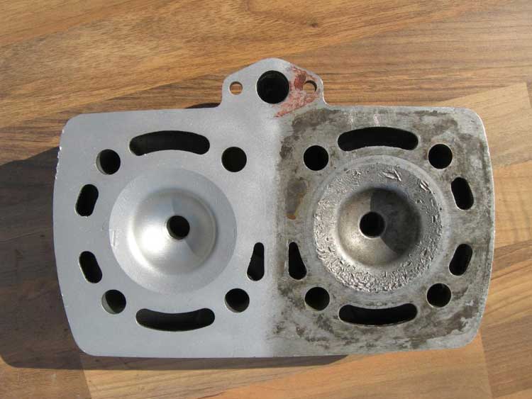

Bicarbonato di sodio normalissimo. Chiaramente quello appositamente formulato per la sabbiatura viene fornito in diverse granulometrie (che tra l'altro non sono nemmeno moltissime ma solo 3, grossa, media e fine) e sacchi da 25 kg l'uno che hanno un costo nettamente inferiore rispetto ad acquistarlo sciolto. Se guardi su youtube trovi video di persone che puliscono carburatori di motoseghe, decespugliatori, motorini e altri di ridotte dimensioni con normalissimo bicarbonato acquistato al super e un compressore da hobbysta, anche se i tempi di esecuzione non sono proprio ridottissimi ed il lavoro non proprio un opera d'arte causa la strumentazione utilizzata non adatta. E' un prodotto eccellente che a differenza del corindone bruno o delle microsfere ceramiche o di vetro ha una durezza minore di conseguenza tende ad asportare solo sporcizia ed ossidi senza intaccare il metallo ma piuttosto lo rende semilucido.
Ti posto una foto per farti capire il risultato. E' presa da internet ma se cerchi soda blasting o sabbiatura a bicarbonato ti si apre un mondo...
42,82 KB
Come vedi l'effetto di una sabbiatura a bicarbonato è mille volte migliore rispetto ad una sabbiatura normale e persino rispetto ad una micropallinatura. Il metallo resta perfettamente liscio, pulito, semilucido, assolutamente non poroso e quindi più difficile da macchiare.
In risposta al tuo secondo quesito sulla sabbiatura a ghiaccio secco non c'è molto in più da spiegare rispetto ad una sabbiatura normale...
Il funzionamento è pressochè identico ad una sabbiatrice normale, solo che cambia leggermente l'attrezzatura in quanto al posto dei normali abrasivi quali corindone, microsfere o altro, vengono utilizzati dei pellet di ghiaccio secco di varia pezzatura. Il ghiaccio secco non è altro che anidride carbonica allo stato solido e a temperatura ambiente è particolare perchè "fuma". Ha un grandissimo pregio rispetto agli abrasivi normali ossia non lascia residui. Tu pulisci con questo tipo di sabbiatura un pezzo in alluminio quale può essere un carter e a fine trattamento non dovrai impazzire a lavare via la polverina che si insinua negli angoli o nei filetti e che se non pulita a dovere ti rettifica il motore da chiuso. Il ghiaccio secco ha infatti la caratteristica che a pressione e temperatura ambiente passa dallo stato solido allo stato gassoso senza lasciare residui e senza passare dallo stato liquido. Ha inoltre un altra grande caratteristica che è la temperatura. Il ghiaccio secco ha una temperatura di circa 80 gradi sotto zero percui sparato in pressione sui pezzi da pulire ha un effetto simile seppure di molto ridotto all'azoto liquido. Tende a congelare lo sporco e a renderlo più fragile e facilmente asportabile. Ha di contro un grandissimo difetto... Il costo. Come si può immaginare l'abrasivo non è trasportabile tranquillamente in comuni sacchi di carta come accade per il corindone o le microsfere di vetro, senza contare che come abrasivo è da intendersi come abrasivo a perdere, ossia lo usi una volta e non una di più. Il corindone o altri abrasivi invece negli impianti più avanzati vengono recuperati, puliti e vengono riutilizzati tranquillamente più volte.
