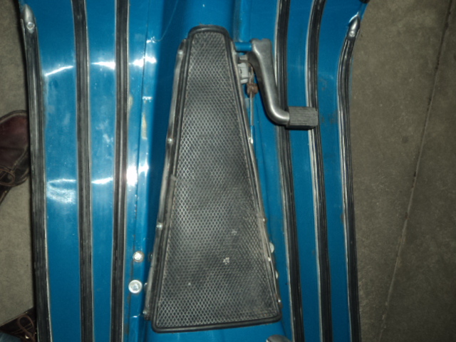

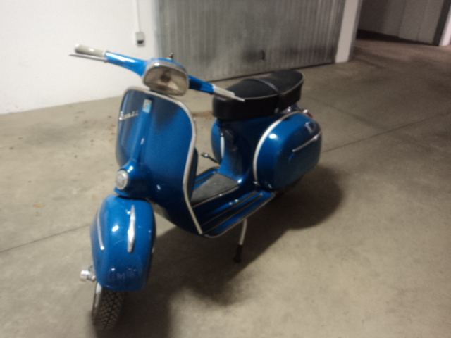

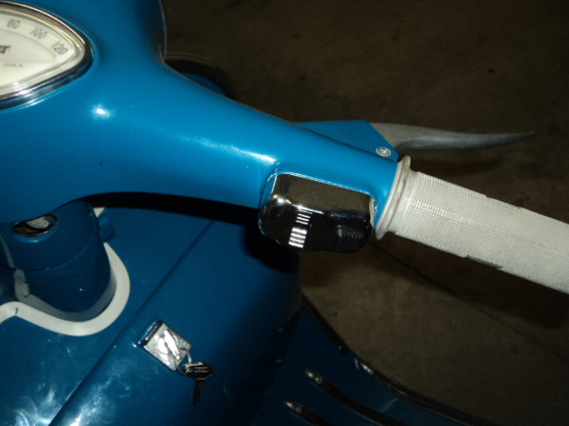

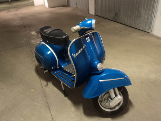

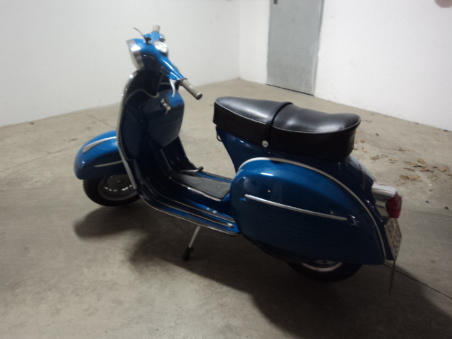

ciao ragazzi, rimango con il pallino del 180ss, possibilmente conservato ma oggi ne ho trovato uno che mi chiede uno sproposito e quindi sto valutanto questo restaurato.. che ve ne pare?? non è perfetta, non ha disegnato i numeri marce e mi sembra che pochi pezzi si siano salvati (da come era uscita..)
difetti? Parti non originali?? Quanto li dareste?? é nel mio colore preferito!!

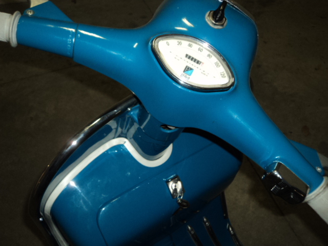

Bisognerebbe vederla da vicino,ma cosi' dalle foto mi sembra restaurata in maniera approssimativa per essere venduta;il clacson non è il suo,manca il soffietto sul filo freno posteriore,le viti leve freno e frizione a croce sono inguardabili,la chiusura bauletto idem,la sella dal poco che vedo è fatta male,i perni sulla pedana che tengono i ponticelli del cavalletto sembrano diversi uno dall'altro,le manopole sono Cif diverse come colore e fattura dalle sue.la copertura ruota scorta non la vedo o è nera bisognerebbe vedere il numero di telaio per il blu pavone,ma per una prima serie non credo.Questo si vede da lontano,da vicino penso che non convenga soffermarsi per non avere delusioni.Secondo me non conviene prenderla,con calma ne trovi una conservata piu' o meno bene e te la rifai da solo,cosi' sai cosa fai e poi c'è piu' soddisfazione
Inserito il - 15/06/2012 : 20:32:38  Mostra Profilo  Visita l'Homepage di poeta  Clicca per vedere l'indirizzo MSN di poeta Invia a poeta un Messaggio Privato
quoto, ma dipende anche da quanto vuole! Se i doc sono pronto passaggio e da che targa monta.
la serratura bauletto mi pare quella originale, manca semmai lo sportellino alla serratura di blocco.

Paolo la serratura bauletto è Zadi da quello che riesco a vedere e poi chiede 6500 euro,c'è l'annuncio su Subito
Inserito il - 15/06/2012 : 21:34:01  Mostra Profilo Invia a djgonz un Messaggio Privato
Per non parlare di come sono fissate le striscie della pedana.
Ma poi siamo sicuri che la prima serie c'era pure blu pavone?

esatto! ma come cacchio hai fatto a vedere il clacson?? il suo qual è'??
sulle viti delle manopole non me ne ero accorto, quelle delle pedane si, in una c'è anche la rondella enorme..il resto devo farti dei gran complimenti perchè non mi ero resoconto!!
ah, comunque sul blu pavone, è originale anche con la chiave sul manubrio, li han fatti nella transizione tra la 1 e la 2 serie..
bepo, sai quanto mi han chiesto per un conservato come *** comanda?? 10000 !! SIAMO IMPAZZITI...

la serratura ha chiavi ZADI ma è originale, liscia e cromata perlomeno, le zadi sono ruvide.

bepo sei impeccabile,posso aggiungere che a mio modestissimo parere il colore non mi sembra il blu pavone maxmayer originale....e il devioluci mi sa di cinese....

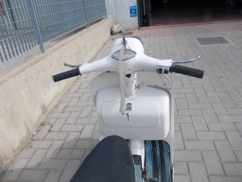

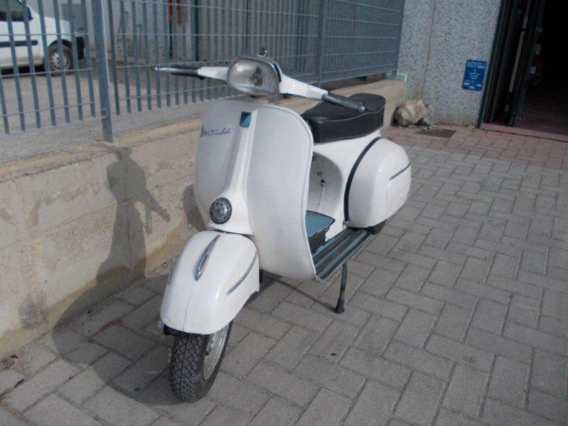

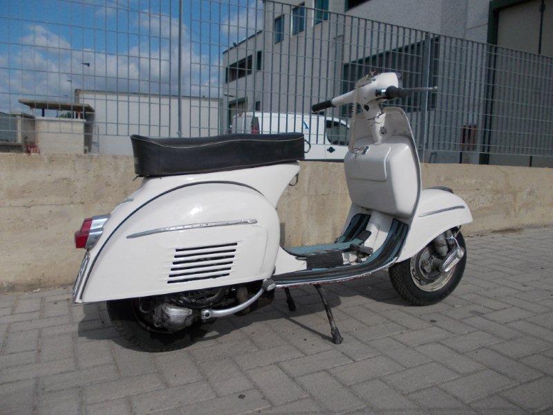

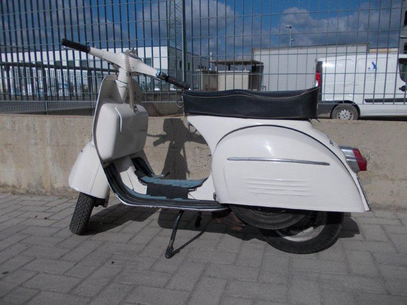

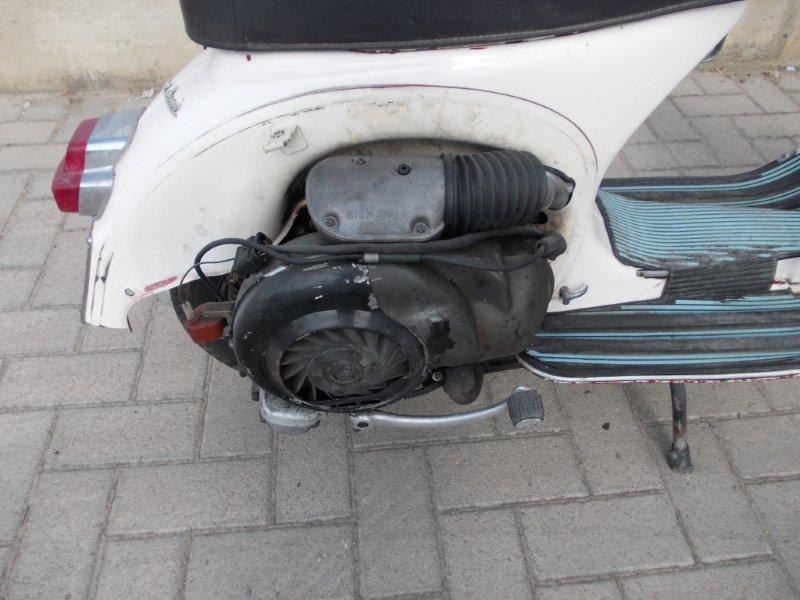

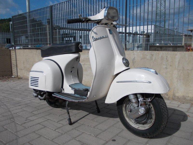

signori, ci risiamo... quanto li dareste..??? ha i documenti della mia prov preferita
