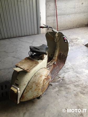

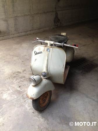

eccomi ancora qui. vi sottopongo alcune foto di un farobasso 55 (messa non benissimo). Devo ancora vederla di persona, ma parte, ha documenti in regola e sembra radiata d'ufficio (la certezza, naturalmente dopo visura del PRA)sembra Cosa ne dite? La richiesta è di 3800 trattabile e spero molto nel trattabile perchè mi sembra un pò troppo (anche per vie delle pedane).. Indicavativamente quale è il prezzo più ragionevole? Aiutatemi, la inseguo da tempo e adesso potrei esserci vicinissimo.... per cui qualche sudatissimo centinaio di euro in più arriverei a spenderli.... ma, per citare un altro utente del forum... CAPITEMI... Grazie a tutti, attendo pareri

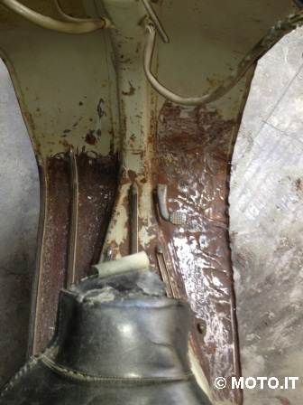

Certo che la pedana é messa proprio male !!! Ha sicuramente subito un incidente ed é stata ribattuta alla pene di segugio ( come qualcuno disse qualche giorno fa ). Certo il prezzo non é super , ma devi calcolare che ormai non se ne trovano tante e soprattutto con i documenti. Per farla risplendere come merita ci vuole uno con i contro "bastoni" e costa !! Calcola che ci vorranno minimo altri 3000 €.

a me non sembra che la pedana sia messa male...mi sa che ha preso una bella botta e che l'abbiano raddrizzata alla meno peggio, ma un buon batti-lama la sistema con poca difficoltà certo, regalata non è
Teniamo presente una cosa.... In Emilia, in particolare Bologna, Modena, Reggio, non è che di vespe se ne trovino tante.... Sono più le bufale che altro!
Poi coi documenti, anche se radiati, è ancora più difficile!!
Qualcuno ha provato a guardare su subito quanto chiedono per pezzi messi anche peggio??
Certo che 3800 euro non son pochi, ce n vorranno altrettanti per metterla in strada, ma persa questa occasione quando ne trova altre?
Magari è anche targata Modena..... Io di tre vespe targate nemmeno una è di Bologna.
Tratta un po', come è giusto tu devi fare, ma se sei convinto, acchiappala!!
Appena vista di persona ed in effetti mi piace. Per mik vespa le manopole proprio non ci sono (effetto manico da rachetta da tennis)... Per sanrem, in effetti la pedana sembra ribattuta e anche alla pene di segugio Ma documenti, targa e numero telaio sembrano a posto.. Ho qualche dubbio da sottoporvi. Il telaio è un VN1T 01**** (e dunque del 55) ma da libretto l'immatricolazione è di novembre 54.. Inoltre dal 55, se non sbaglio, hanno tolto dallo scudo la scritta "genova" sotto a Piaggio e la vespa ha ancora la scritta genova. Vi prego ho bisogno dei vostri pareri illuminati che la spesa è una bella cifretta e le fregature sono sempre dietro l'angolo. Hai proprio ragione et3jeans, qui da noi non ne girano tante di vespe così. Grazie ancora a tutti e resto in attesa di qualche dritta
La pedana va cambiata, non che sia marcia o bucata, ma la parte destra così ribattuta da sistemare è un delirio e non verrà mai un buon lavoro. Quando è stata ribattuta male, più volte ed è piena di grinze come la tua la lamiera è snervata, allungata e deformata. Tiri su una piega e quella a fianco verrà fuori il doppio a mò di elastico e ammesso di riuscire a sistemare tutto bene hai una probabilità molto alta che fondo e verniciatura dopo un pò criccano e su una vespa queste cose non devono succedere, men che meno su una faro basso. Insomma, tenerla così non è il massimo... Concordo con Ale, la moto ha preso una bella botta e sicuramente è stata raddrizzata alla belle e meglio. Nota dolente. Il prezzo a mio parere è molto alto. Per quella vespa obiettivamente non spenderei più di 3000 considerando i documenti a posto. Ma alla fine il discorso è sempre il solito... Se ti piace davvero, è il tuo sogno nel cassetto e lo fai da appassionato e non da commerciante anche 500-600-700 euro in più per tanti soldi che siano sono comunque ben spesi...
