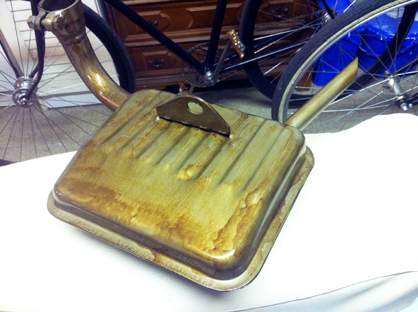

Qualche consiglio su come fare lo scarico in virato oro?

Inserito il - 23/07/2012 : 12:30:17  Mostra Profilo Invia a teocarper un Messaggio Privato
io uso il coppale per legno...

Inserito il - 24/07/2012 : 13:31:20  Mostra Profilo Invia a Alviciospa un Messaggio Privato
Grazie del consiglio! ma basta una mano a spruzzo di coppale? resiste alla temperatura raggiunta dallo scarico?
teocarper
Teocarper
Città: Crema
699 Messaggi
Inserito il - 24/07/2012 : 15:17:14  Mostra Profilo Invia a teocarper un Messaggio Privato
mettilo a pennello.... abbastanza diluito, in modo che si stenda uniforme e se rimangono delle colature non preoccuparti era così anche in origine... poi quando si scalda diventa tutto uniforme

Inserito il - 24/07/2012 : 15:38:39  Mostra Profilo Invia a n/a (ex wyatt) un Messaggio Privato
perfetto, ottimo risultato!

Inserito il - 27/07/2012 : 11:37:40  Mostra Profilo Invia a Alviciospa un Messaggio Privato
Cavolo davvero bella! Sembra che qui in veneto nessuno sappia cosa sia il coppale!! Sapreste indicarmi una marca? Ma é la stessa cosa della gomma lacca o ci sono delle differenze? Scusate l'ignoranza!

Inserito il - 27/07/2012 : 12:13:47  Mostra Profilo Invia a teocarper un Messaggio Privato
Se non trovi il coppale prendi una vernice rovere per legno....va bene uguale

Inserito il - 20/08/2012 : 22:58:29  Mostra Profilo Invia a Alviciospa un Messaggio Privato
Teo ho un problema, mi sono procurato del coppale in scaglie e seguendo le indicazione di chi me lo ha venduto lo ho preparato mescolandolo con l'alcol. Il risultato dopo alcune mani ben diluite è stato simile al tuo, ma dopo un breve giro in vespa il coppale fa tutte bolle e si scrosta? Cosa posso fare? dove ho sbagliato??
Grazie in anticipo per la risposta che mi darai!! Se qualcuno ha ulteriori consigli è ben accetto!!
