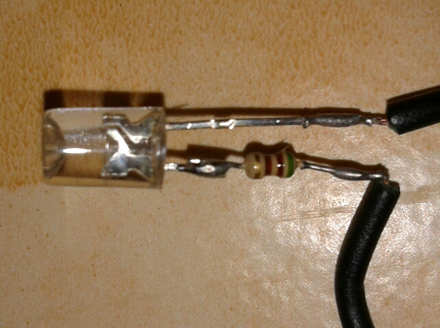

                       Io ho provato ad attaccare questo led al faro dietro della vespa ed è durato un giorno e poi si è bruciato il cosino marrone (cos'è?) È un led di un impianto di luci natalizie. Immagine:
    264,33 KB Quindi devo procurarmi un diodo, ma che caratteristiche deve avere e soprattutto com'è fatto? |

  Andrea55 il cosino marrone è una resistenza che permette di diminuire la corrente che attraversa il diodo led , che se non è del giusto valore , può bruciare  subito come anche dopo un tempo un pò più lungo , come nel tuo caso !    Io fossi in te lascerei perdere questo progetto !!   |

                       Quindi la resistenza si è bruciata a causa degli sbalzi di voltaggio. A dire la veritá posso ricavare energia preziosa mettendo una lampada da 6v dietro. Dovrei riuscire a mettere una lampada alogena da 25W davanti. Comunque prima provo con 15W. Ma se a luci spente l'impianto è in corto come fa il clacson a funzionare? |
