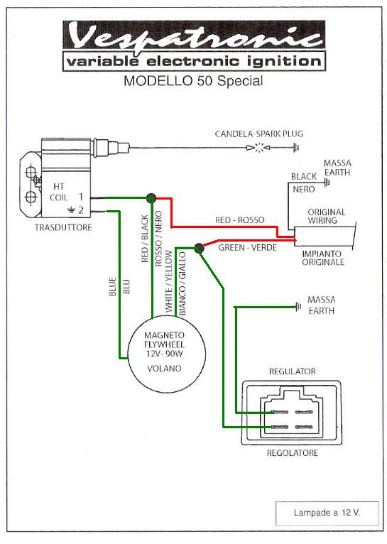

Buongiorno Ragazzi,
ho montato il mio vespatronic da 1.6 kg sul mio motore. Premetto che non si trova sul telaio, ma sul cavalletto.
Come riportato in figura, ho fatto tutti i collegamenti (colore verde) come mi dice lo schema, ma stando sul cavalletto, per ora, non ho fatto i collegamenti per i fili che vanno sul telaio (colore rosso), il mio problema č che non da corrente!
Sapete dirmi perchč?
