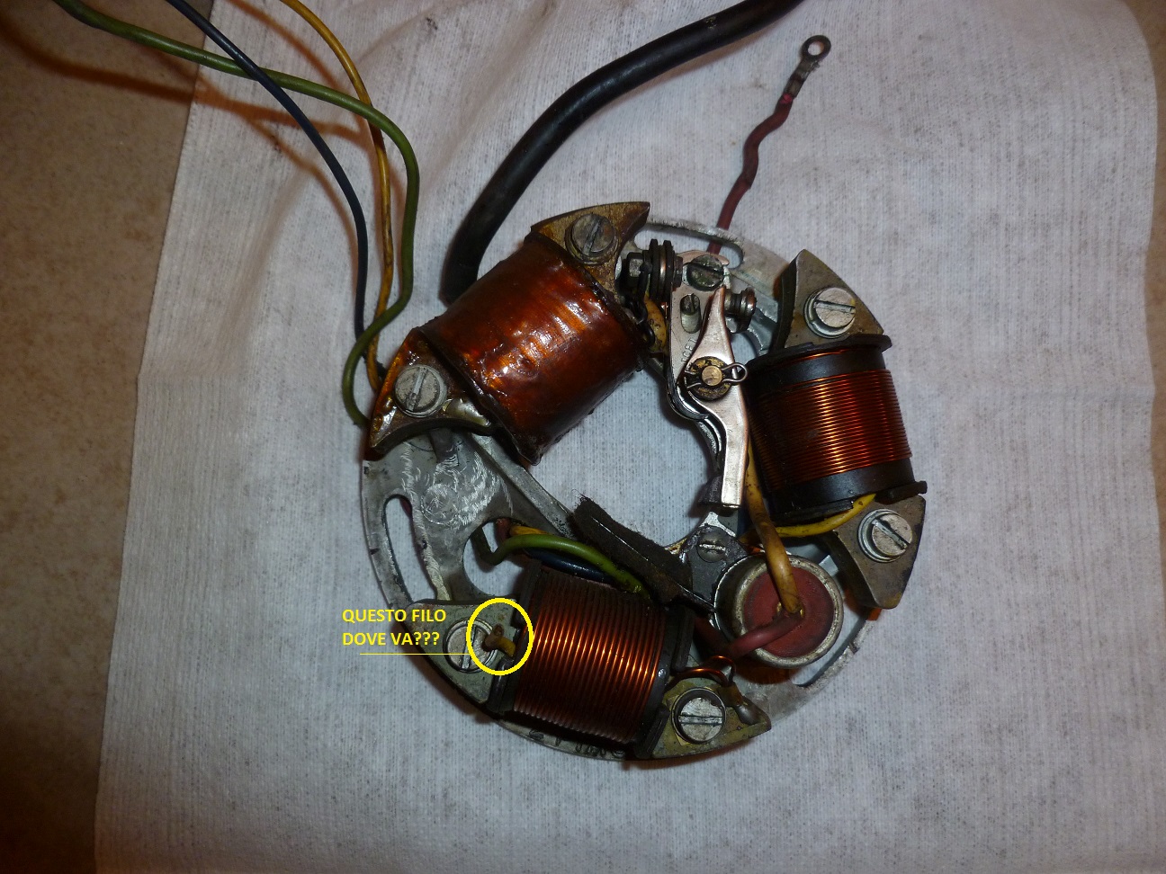

Ciao Colleghi Vespisti.
Ho portato a casa un motore VNB4M e smontando lo statore ho notato una cosa strana: un filo giallo che esce da una delle due bobine BT non è collegato a niente e suppongo si sia staccato. Il problema è capire dove va collegato. Allego una foto in modo da farvi capire di cosa parlo.
Nel frattempo vi ringrazio

Inserito il - 18/09/2013 : 13:18:24  Mostra Profilo Invia a freestyler77 un Messaggio Privato
Nessuno mi sa aiutare?

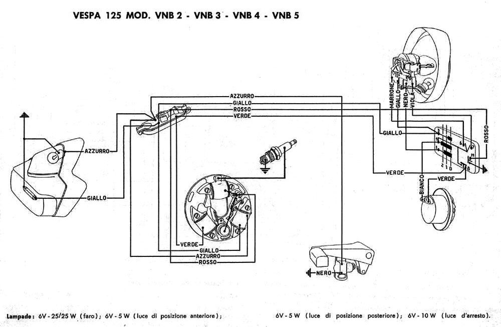

Inserito il - 18/09/2013 : 15:55:55  Mostra Profilo  Visita l'Homepage di mimmo  Clicca per vedere l'indirizzo MSN di mimmo Invia a mimmo un Messaggio Privato
è corretto così,non temere
141,51 KB
il filo verde serve per faro e clacson, il giallo ed il blu per le altre luci

Inserito il - 18/09/2013 : 19:08:56  Mostra Profilo Invia a freestyler77 un Messaggio Privato
Grazie Mimmo!! Mi hai tolto un bel dubbio. Allora non considero quel filo volante
