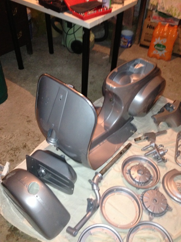

Inserito il - 26/03/2013 : 20:26:35  Mostra Profilo Invia a Gianni000 un Messaggio Privato
152 KB
E' tornata.

quella è una special 1° serie a 3N con cerchi da 9"
sei sicuro che è un chiaro di luna? per il tuo seriale?
Si è una ia serie 3 marce, non credi sia un chiaro di luna?
Gli ho portato lo schema dei colori max mayer.

fra2
Fra2
4034 Messaggi
Inserito il - 27/03/2013 : 11:12:23  Mostra Profilo  Visita l'Homepage di fra2 Invia a fra2 un Messaggio Privato
Gianni000 ha scritto:
Ok sono le foto che ingannano....
Ottimo!!
Inserito il - 27/03/2013 : 12:43:30  Mostra Profilo  Visita l'Homepage di poeta  Clicca per vedere l'indirizzo MSN di poeta Invia a poeta un Messaggio Privato
colore esatto esisteva anche in blu originale ma ignoro il codice, il pia 108 che hai dato è acrilico base opaca con trasparente finale, una vernice moderna e molto differente dalla originale, era meglio rosso corallo biancospino giallo cromo, son molto più belle in colorazione pastello, e il grigio metz chiaro di luna con trasparente non è proprio il massimo per la verniciatura vespa...

Inserito il - 27/03/2013 : 12:49:06  Mostra Profilo  Visita l'Homepage di Marben Invia a Marben un Messaggio Privato
Direi che c'è qualcosa che non va alla pedana, visto che la sagomatura nelle due parti posteriori è del tutto diversa dall'originale. Che è successo?

Inserito il - 28/03/2013 : 10:29:15  Mostra Profilo Invia a Gianni000 un Messaggio Privato
Hai perfettamente ragione, devo fare mia culpa, mi sono reso conto troppo tardi che dovevo cambiare lo scudo perchè il vecchio proprietario aveva risaldato la pedana e l'aveva cambiata dall'originale.
Per quanto riguarda il colore, la volevo bianca ma il 71 nn c'era, e gialla e rossa non mi piace.
