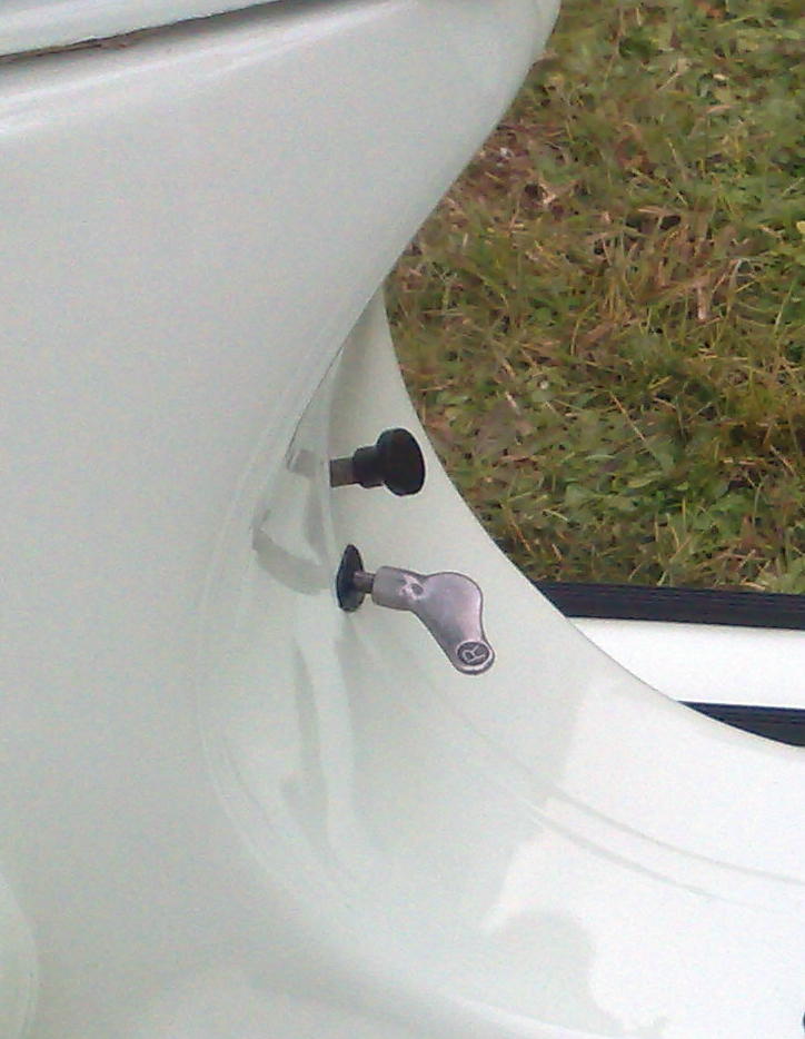

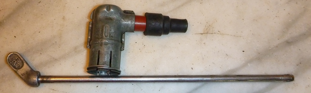

Salve ragazzi,
vi allego una foto dove ci sono una pipetta candela e una levetta miscela per Vespa 50 del 1963...
Secondo voi sono originali entrambe per il modello Vespa 50 del 1963?

L'asta del rubinetto č originale, mentre la pipetta candela no

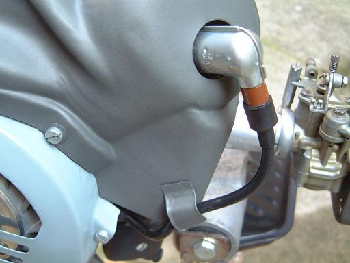

credo invece sia l'esatto contrario :
sulle 50 1963
1. l'astina č particolare : tipo quella delle vespe anni 50
2. la pipetta candela era in metallo siglata bosch
due foto allegate

casomai il contrario
la pipetta va bene
l'asta della miscela invece no,almeno, quella viene montata circa dal '64,
ti era giā stata mostrata nell'altro tuo topic vespa 50 1963 caratteristiche, serve quella panciuta!

Perfetto allora mi confermate che la pipetta č la sua originale per il modello 50 del 1963?
