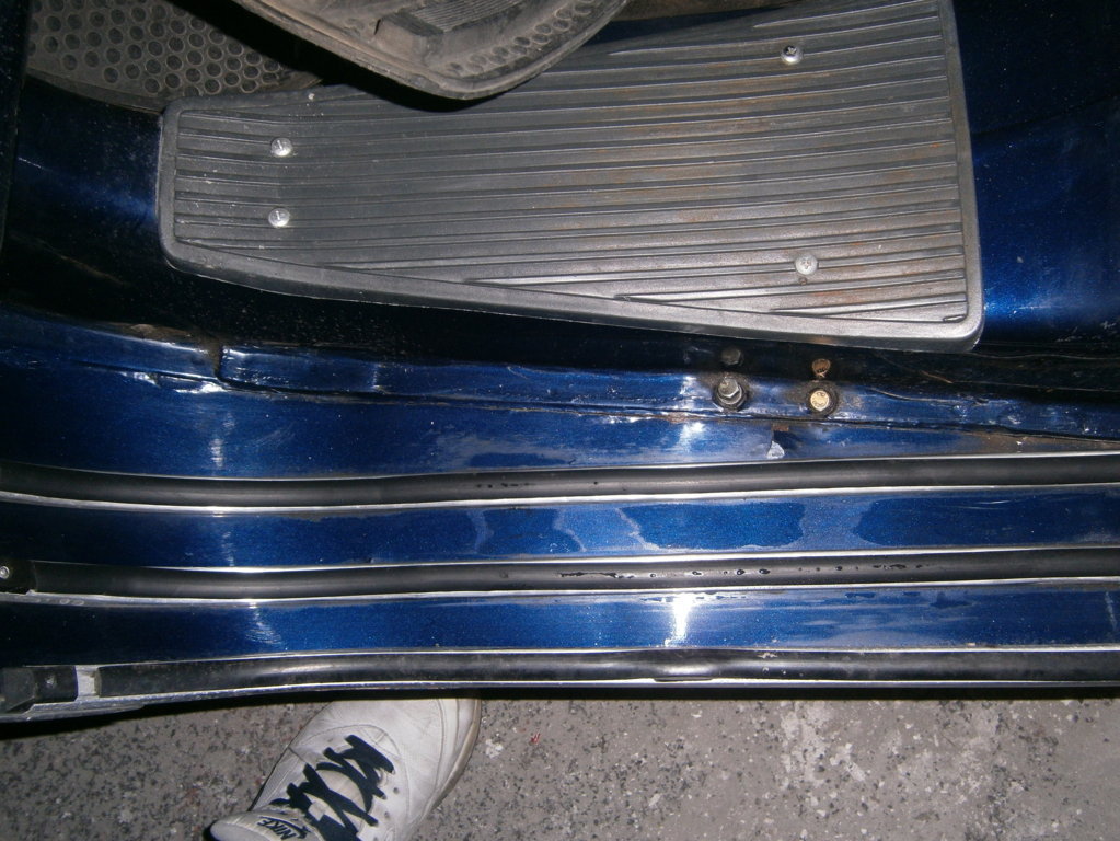

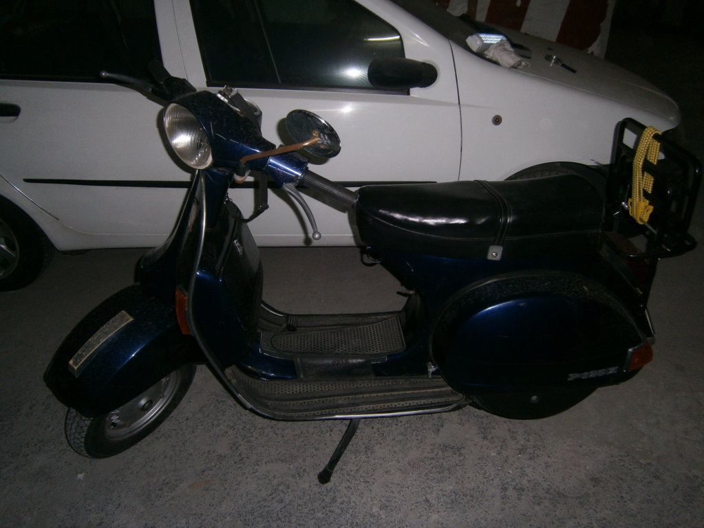

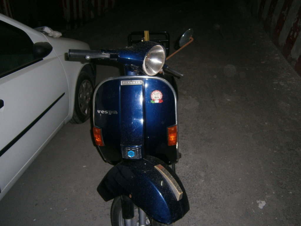

Ragazzi datemi un parere, starei preventivando per dopo l'estate un restauro completo del mio p125x vorrei però cominciare a comprare fin da ora un po per volta i ricambi che mi serviranno così da non addossarmi le spese tutte insieme, sapete con i tempi che corronoPotreste farmi una lista di tutti i ricambi necessari che mi occorreranno sia a livello di revisione del motore che di assemblaggio della vespa... ( che se ne occuperà un mio caro amico vespista)mentre per la parte verniciatura ci penserà il mio carrozziere di fiducia.
Tutto quello che sarà possibile recuperare intendo assolutamente farlo, tipo se mi dite che la sella è originale e vale la pena restaurarla incomincerò a risparmiare qualcosina e a non perdere l'originalità, così come che so il gruppo ottico, il contachilometri ecc.
Vorrei rientrare nei 1000€ cosa che vedo alquanto dura beh staremo a vedere, vi posto qualche foto così cpt meglio di cosa parlo.

le foto non si vedono, rinominale e ricaricale. Usa nomi brevi, senza spazi, parentesi e caratteri strani, tipo foto1, foto2 aeccetera

beh se la vuoi riverniciare e non fai da te 1000 è dura, come dice mimmo solo di carrozziere son già belle che finite, poi bisogna sapere che vuoi fare, se vuoi rispettare al 100% l'originalità per i ricambi devi andare da mamma Piaggio e costano veramente tanto. Però... dall'unica foto che si vede (la 3°) mi sembra che con una bella dose di olio di gomito e un buon polisch la vernice tornerebbe a brillare e per il motore (se il tuo amico lo fa per amicizia e si fa pagare poco) compreso di rettifica non se ne dovrebbero andare più di €300 e rientreresti abbondantemente nel budget!!!

cmq lo so 1000€ sono pochin ma un 1500€ credo dovrei rientrarci, il mio amico mi farà sicuramente un prezzo di favore, così come il carrozziere non credo si prenda più di 200-300€, secondo voi a bisogno di sabbiatura?

verniciare una vespa senza sabbiarla è come mettersi il profumo dopo due settimane che non ci si lava!
risultato scarso!
sabbia zinca e rivernicia, sennò tienila così da usare tutti i giorni, per fare le cose fatte a mezzo, risparmia e non farle proprio

fra l'altro non sembra neanche messa male...

Ok allora vada per la sabbiatura cmq si non è messa male, sarà stata riverniciata una decina d'anni fa ma non vi dico come... dalle foto non si riesce a vedere bene, secondo me non l'hanno neanche smontata lavoro veramente da cani , per la sella che mi dite è la sua? il gruppo ottico per essere originale dovrebbe essere un siem? se così fosse non è il suo.
