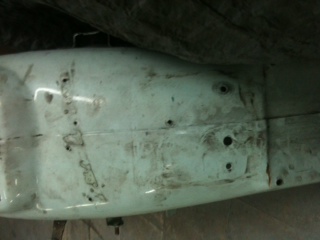

Guarda...se metti le foto te lo diciamo noi che telaio hai.
- particolare alloggiamento stemma nasello smomntato, dici che è del 66 (da numero di telaio) ma ha lo stemma recente...il VANO stemma che forma ha?
- bloccasterzo, lungo o corto?
- il numero di telaio dov'è? nella posizine ts o gt? Sembra Impossibile nella posizione corretta gt, dalla tua ultima foto quel pezzo sembra asportato, infatti dove c'è il buco per il perno motore dietro c'è uno scalino, se ben ricordo dovrebbe continuare dritto.
- sede faro posteriore telaio senza faro.
Qualcosa di strano ci deve essere.
Ciao.

domani scendo in garage e faccio delle foto.
L'alloggio per la targhetta davanti ho messo io lo stemmino sbagliato
bloccasterzo come faccio a vedere?
per il telaio faccio io le foto domani e vediamo meglio
il faro come possiamo vedere la posizione?
era stato messo quello per ts...

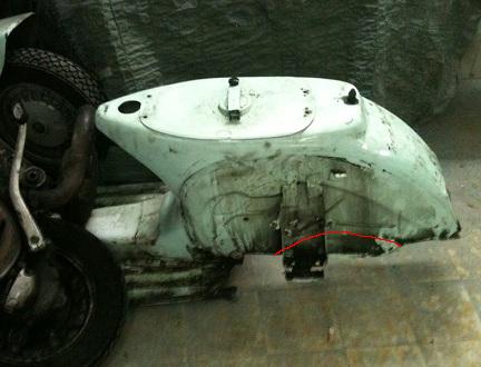

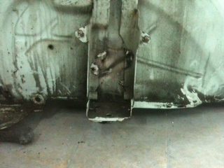

Da dove lo vedete che è un telaio TS? Solo perchè gli hanno saldato il portaruota?
Nella zona segnata in rosso sulla foto,sui telai pre TS c'è il labbro con punzonati il num talaio e igm,(e mi sembra che ci sia),sulla Ts invece non c'è, in quel punto il telaio è stampato con forma semicerchio.
L'unica ipotesi, e che abbiano preso tutto il labbro di una GT e saldato su telaio tipo TS/Rally.Controlla se trovi saldature anomale all'interno del vano ruota posteriore.
Da controllare,oltre che il nasello se predisposto per stemma vecchio, e la zona dove eventualmente erano i vecchi numeri di telaio del modello TS/Rally.

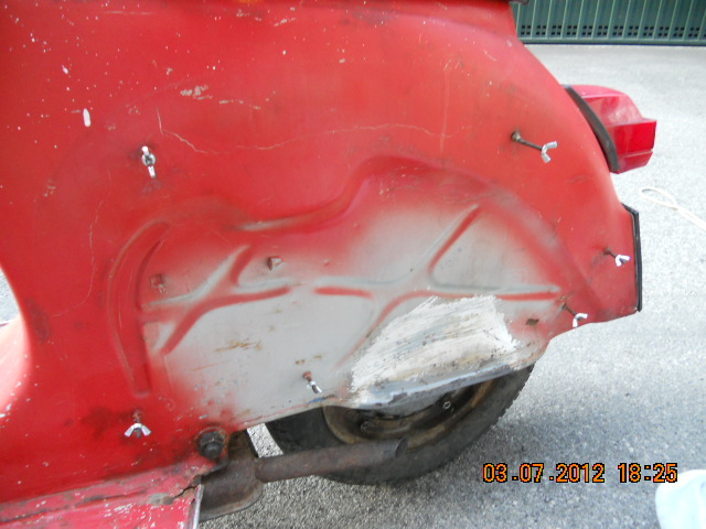

Inserito il - 30/10/2012 : 20:05:07  Mostra Profilo Invia a et3jeans1976 un Messaggio Privato
Ha il buco per l'inserimento del chiodo posteriore della chiappa
Ha il tirante per tenere ferma in sede la chiappa.
Chi è quel pazzo che devasta un telaio in quel modo?
Per TSizzare un GT? A quale scopo?
Vai a vedere il telaio della mia GT. Nel suo,post del restauro e ne vedi le differenze.
Qui a fatto un lavoro, anche fatto male,mdi falsificazione ed il nostro amico c'è purtroppo caduto.
Inserito il - 30/10/2012 : 20:13:22  Mostra Profilo Invia a et3jeans1976 un Messaggio Privato
Per intenderci, questa è il,lato sinistro del mio GT
Ora trovare le differenze
165,94 KB
ora si vede!

Potrebbe, anzi molto probabilemnte è... essere il telaio ORIGINALE a cui hanno applicato sia il gancio che il portaruota di scorta...
la foto fà schifo e si capisce nulla, ma ahi qualche speranza....
foto fatte bene e nopn sfocate del lato post sx e dx, foto dello scudo ant dettaglio lamiera base scudetto e foto del foro del cicalino privo del cicalino... foto del sottopedana... foto dei numeri del telaio...
prima di spendere soldi per sabbiare, vediamola hai buone probabilità che sia stata solo Tiesseizzata questa GT..
Trapano e via...un bel foro per il gancio...
Come hanno saldato il portaruota,hanno fatto pure quello...
Chi all'epoca nun ciaveva na lira e con una chiappa "arrubbata" uno sterzo "trovato percaso" e una saldatrice, si ritrovava con una TS alla moda...
Bhè non hai visto chi i vecchi PX li ammoderna per farli sembrare dei MY? Più o meno e lo stesso concetto, far sembrare nuovo e da giovani una cosa da nonnetto...
Il tuo tread della GT lo sto' seguendo
Spero si veda....
La foto(non si vede) ora si,comunque se Pingel, trova segni di saldatura nella zona che ho indicato, come ho scritto, è più che possibile che abbiano utilizzato un telaio TS/Rally.
Aspettiamo le foto...

beh in effetti sembra proprio un GT TSizzato
nel telaio del tuo si vedono gli stessi rinforzi a croce che ha il mio e lo stesso incavo
speriamo non abbiano tagliato i numeri di telaio per fare spazio a quella schifezza che hanno saldato
poi dovrai chiudere quei due buchi che hanno fatto per inserire la chiappa
robe da chiodi!

38,14 KB
29,83 KB
38,86 KB
39,39 KB
31,74 KB
33,87 KB
28,17 KB
Salve a tutti.
Ecco tutte le foto fatte in giornata.
Datemi buone notizie non fatemi stare in ansia...
notte a tutti
