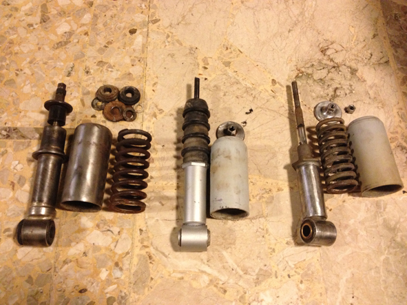

Volevo revisionae l'ammor. anteriore solo che non so quali di questi va bene...
vi posto quelli che ho disponibili qui a casa in foto..da sinistra:
- il primo a molla con guaina coprimolla in ferro ed è quello che montava la mia ma non so se il vecchio proprietario l ha cambiato.
- il secondo è quello giusto (almeno credo correggetemi se mi sbaglio!) solo che ha guaina coprimolla in plastica ( non doveva essere in ferro come nel primo?male che va ci posso mettere quella del primo??)..peccato per la punta un po sbeccata..
-il terzo a molla con guaina coprimolla in plastica...
cavolo ho tre ammo e spero di farcene uno giusto!
Vi chiedo:
- qual' è quello giusto? il coprimolla come va plastica o ferro??
- secondo voi quello ad elastomeri (il secondo) per una questione di confort e sicurezza conviene non montarlo? (anche se sto cercando di recuperare tutti pezzi orig.)
- trattamenti specifici da fare per quello primaserie?
vi ringrazio a tutti anticipatamente per le risposte..

secondo ammo con copriboccole in ferro...poco ti importerà del confort e della sicurezza se rifarai il motore originale o al max un 75 cc

Mi sembra strano che però montasse il primo ammo nella foto con cuffia in ferro,cioè se avesse avuto la cuffia in plastica avrei pensato ad una sostituzione nel corso degli anni,invece la stranezza è che ha la cuffia in ferro...
Bisognerebbe sapere da quale numero di telaio hanno adottato il nuovo ammortizzatore

cercando in rete ho trovato lo stesso ammo sia con la cuffia ferro che in plastica...
In questa discuusione:
http://www.et3px.it/restauro-vespa-prima-serie-1964-t113.html
foto qui:
http://postimage.org/image/fgsoidpg/
in questa discussione:
http://www.vespaforever.net/forum/topic.asp?TOPIC_ID=25074
cuffia in gomma…
d.uca23: Bisognerebbe sapere da quale numero di telaio hanno adottato il nuovo ammortizzatore....bella domanda!!!!!!!

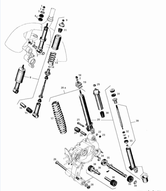

Inoltre noto che il primo ammo nella foto dovrebbe essere la versione sigillata (non apribile),mentre gli altri due dovrebbero essere apribili come in questo spaccato:
115,08 KB
Come trattamenti,per me il fodero va zincato,la cuffia in ferro non saprei dire se va zincata anch' essa;mentre la cuffia in plastica va lasciata così(bisogna solo pulirla con un po' di pasta abrasiva sperando che torni di un bel grigio,altrimenti ha visto che p4scoli la vende anche singolarmente).
