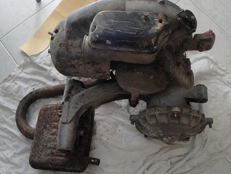

Inserito il - 16/07/2012 : 14:35:11  Mostra Profilo Invia a pingel un Messaggio Privato
Ecco le foto del motore
da dove inizio???? :)
vado a leggere qualche guida...

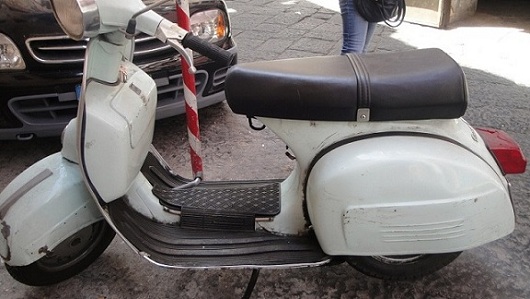

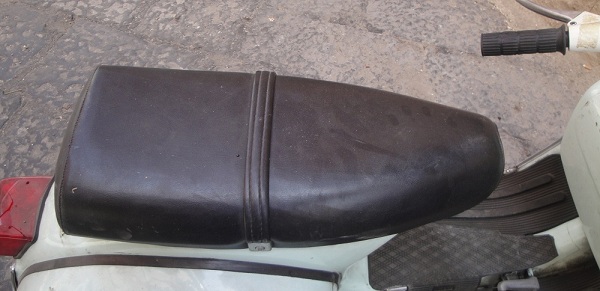

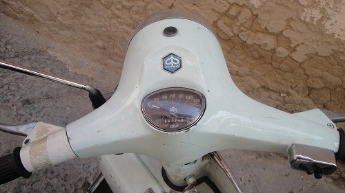

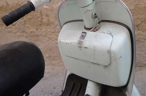

Inserito il - 16/07/2012 : 14:46:33  Mostra Profilo Invia a pingel un Messaggio Privato
Ecco le foto dello stato attuale della mia vespina

Inserito il - 16/07/2012 : 15:15:19  Mostra Profilo  Visita l'Homepage di mimmo  Clicca per vedere l'indirizzo MSN di mimmo Invia a mimmo un Messaggio Privato
non è detto che i lamierati siano da sostituire;
togli il bauletto e cerca il suo manubrio...
Chi vernicerà? lo fai tu o un professionista?

Inserito il - 16/07/2012 : 15:26:21  Mostra Profilo Invia a n/a (ex visionario) un Messaggio Privato
Messaggio di pingel
ho da qualche anno una vespa gt 125 del 69 (fabbricata nel 1966)
Ciao Gennaro. A giudicare dallo stemma sullo scudo (lasciando perdere il manubrio del gtr, il cofano e bauletto ts) dubito che la tua vespa sia stata prodotta nel 66. A meno che sotto lo stemma non ci sia lo spazio per lo stemma quadro, quello vecchio. Secondo me comunque è prioprio del 69. per toglierti ogni dubbio guarda i numeri di telaio e ti dico l'anno, oppure puoi verificarlo tu stesso sul sito inglese di scooterhelp.
ps- i numeri verificali dal vero, non solo sul libretto...sembra proprio il telaio di una ts, con tutti i suoi particolari annessi.
Ciao.

Inserito il - 16/07/2012 : 15:49:18  Mostra Profilo Invia a pingel un Messaggio Privato

Inserito il - 16/07/2012 : 15:50:17  Mostra Profilo Invia a pingel un Messaggio Privato
Visionario ha scritto:
Messaggio di pingel
Ciao.
lo stemma è stato cambiato da me tempo fa (un prmissimo accenno di restauro)

Inserito il - 17/07/2012 : 19:25:03  Mostra Profilo Invia a pingel un Messaggio Privato
Ho smontato tutto il motore e in settimana porterò a sabbiare i pezzi,
mi consigliate qualcuno in particolare a Napoli?
per il montaggio del motore quali pezzi oltre alle guarnizioni devo sostituire sicuramente?
cuscinetti e?
Inserito il - 17/07/2012 : 20:11:04  Mostra Profilo Invia a et3jeans1976 un Messaggio Privato
Frizione, crociera della cambio, paraolio, parastrappi, tutti i cuscinetti, le fasce del pistone, la candela poi il cilindro lo porti in rettifica e il pistone a lucidato.
Poi lo statore va smontato, cambiati tutti i fili e le puntine.
Ovviamente prima di aprire togli quei 10 kg di morchia che c'hai sopra con spatola, spazzola di ferro, pennello con setole di plastica ed un bel mix di benzina, gasoline diluente nitro, ovviamente anche armato di compressore per soffiare tutto.
