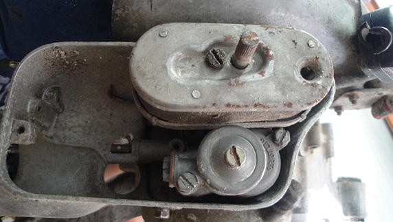

Inserito il - 18/07/2012 : 15:33:42  Mostra Profilo Invia a pingel un Messaggio Privato
Ecco lo stato attuale del carburatore.
Oltre a prendere le guarnizioni devo comprare il filtro e...?
87,09 KB
Il carburatore e tutti i suoi componenti metallici va vivisezionato e messo a mollo nel viakal per un paio di giorni. Poi ripulito e soffiato. Potresti fare così anche col filtro, oppure lo lavi bene nella benza. Le parti in gomma/guarnizioni meglio sostituirle.
L'imbocco della benza sulla torretta mi pare crepato, in questo caso meglio cambiarla.
Al peggio compri il dell'orto-spaco nuovo, credo che con una settantina di euro te la cavi, sempre si trovi il 20/17 che mi pare monti la gt.
Ciao.
