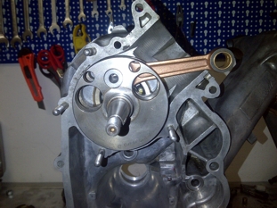

Buongiorno a tutti, in questo post descriverò il restauro del motore della mia vna. siccome è il primo motore nonne che faccio accetto consigli ... critiche ... tutto ...
pulitura carter , montaggio paraolio lato frizione e immagine dell'albero motore che ho fatto reimbiellare da rami (reggio emilia) molto professonali.
26,27 KB
25,28 KB
27,43 KB
22,6 KB

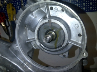

Inserito il - 21/03/2013 : 14:50:02  Mostra Profilo Invia a games25 un Messaggio Privato
silent block cambiati
40,65 KB
40,24 KB

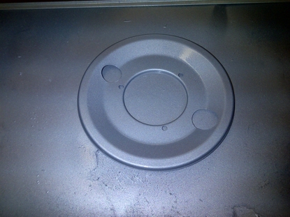

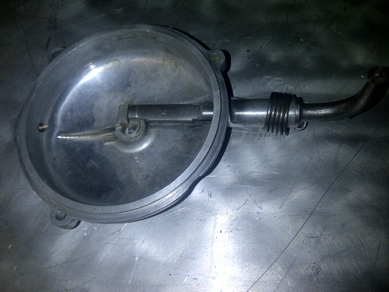

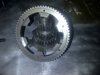

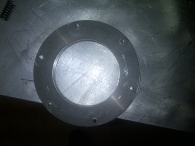

coperchio frizione
91,09 KB

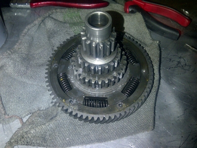

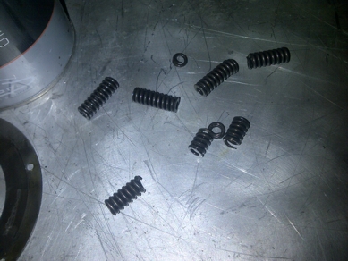

parastrappi
113,46 KB
96,48 KB
94,93 KB
fin qui tutto bene adesso nella foto sotto , il kit parastrappi che mi hanno dato ha le misure sbagliate, secondo voi me lo cambiano o devo prenderne un altro, per evitare che mi arrivi ancora sbagliato qualcuno lo ha già preso per vna1t? se si dove?

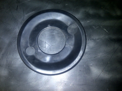

nel frattempo ... parapolvere
92,67 KB
103 KB

Io il parastrappi l'avevo comprato da Pascoooli , ma li trovi anche da altri ricambisti per meno. Cerca un po in rete e ne trovi fin che vuoi !

Dalla foto il modello mi sembra giusto!
Sono proprio i ricambi che fanno schifo!!ho provato a prenderli anche alla Piaggio ma i fori sono scentrati comunque!!e non solo quelli!!anche i diametri interni ed esterni degli anelli non sono perfetti!!Pensa che io me li sono fatti rifare corretti con il taglio a laser...
Comunque più semplicemente ruoti i dischi del parastrappi in modo da sfalsarli dall'ingranaggio e li rifai nuovi con il trapano!!il risultato è lo stesso!

per i fori posso fare così, ma essendo appena più larghi di diametro i due dischi non si incastrano, cosa faccio li adatto limandoli?
gabriele
Vespinator
Prov.: Trento
Città: Arco
39 Messaggi
Inserito il - 25/03/2013 : 11:29:04  Mostra Profilo Invia a Vespinator un Messaggio Privato
Si, mi sa che è l'unica soluzione...ti fai lo stampo giusto in carta con la matita del ingranaggio in modo che sei sicuro di seguire le sagome giuste, tagli la sagoma e la sovrapponi al disco parastrappi... Con un pennarello segni dove ti rimane da limare e poi via di moletta o ancora meglio con il dremel!!vengono praticamente perfetti!!

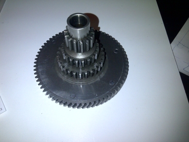

parastrappi revisionato

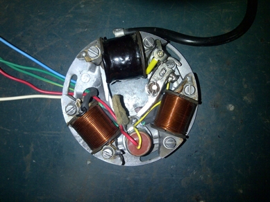

statore pulito , puntine e condensatore nuovi e fili sostituiti, per i colori non sono riuscito a trovare il giallo. ho trovato questi siliconici dentro una vecchia macchinetta del caffè a cialde
