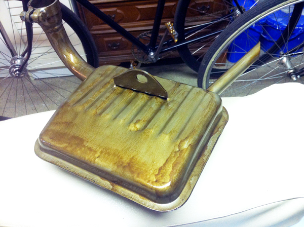

Il procedimento con il coppale per legno è questo:sabbiatura,dopo la spazzoli e poi coppale per legno a pennello,alla prima scaldata prende il suo caratteristico colore,io mentre passo il coppale per legno la scaldo con due phon per carrozziere,altri qui sul forum l'hanno messa in un vecchio forno.Questo è il procedimento piu' semplice,poi con la vernice trasparente e alcune gocce di oro e nero per modellismo è piu' complicato e non l'ho mai fatto

Inserito il - 08/03/2013 : 16:33:37  Mostra Profilo Invia a teocarper un Messaggio Privato
Quoto
Solo coppale
