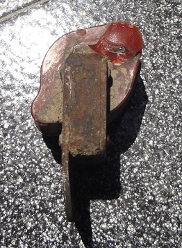

Questo pezzo che cos'è?
74,86 KB
credo sia rotto...

Alchimist
Alchimist 50 special
Città: La Bassa Bergamasca
440 Messaggi
Inserito il - 22/07/2012 : 15:26:43  Mostra Profilo Invia a Alchimist un Messaggio Privato
é la bobina AT da cui esce il cavo che va alla candela, da sostituire...

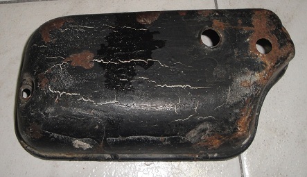

Inserito il - 22/07/2012 : 17:53:07  Mostra Profilo Invia a pingel un Messaggio Privato
Parli di questo?

Inserito il - 22/07/2012 : 19:59:22  Mostra Profilo Invia a et3jeans1976 un Messaggio Privato
Quello è infatti il coperchio del carburatore.
Lo fai sabbiare delicatamente e lo rivernici di nero.
Se ho capito bene ti si è sbriciolato il gommino che trova posto nel foro superiore più grande del coperchio e che ammortizza/isola l'avite del minimo.
Normalmente è in gomma, se ti si è sbriciolato, era talmente secco ch non ne poteva più.
Per il filtro aria, togli delicatamente la parte filtrante dal lato, immergi tutto in benzina per una mezz'ora, con un pennellino pulisci internamente la parte di alluminio, (il corpo) e soffi infine tutto col compressore, quindi trincasti la parte filtrante al suo posto.
Perché dovresti comprato nuovo?
Ciao.

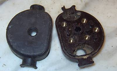

Inserito il - 23/07/2012 : 00:54:11  Mostra Profilo Invia a pingel un Messaggio Privato
io parlo del pezzo in bachelite nero rotondo che porta corrente alla candela, praticamente il coperchio si è rotto...
http://www.vespaforever.net/Public/data/jonata/2008721102440_scatola%20BT%205%20poli.jpg
Inserito il - 23/07/2012 : 07:41:50  Mostra Profilo Invia a et3jeans1976 un Messaggio Privato
Ok, quella è la scatola di derivazione in cui si fanno i collegamenti fra i fili che escono dallo statore e tutto il resto dell'impianto.
Se si è sbriciolato tocca prenderlo nuovo.

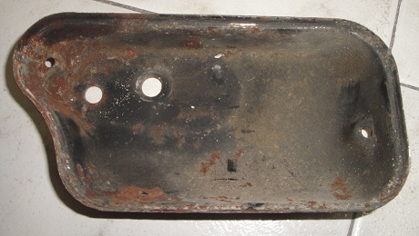

un consiglio: qursto cofano vale la pena comprarlo?
quello destro è buono questo sinistro è rovinato, secondo voi è fattibile?
il prezzo è di 80€ compresa spedizione per entrambi

Inserito il - 28/08/2012 : 18:56:30  Mostra Profilo Invia a bocia un Messaggio Privato
80 Euro di quella sacca?
Se non è un ladrocinio questo.
Lascialo perdere cerca ancora. Anche su Ebay trovi abbastanza roba.
Inserito il - 28/08/2012 : 19:37:17  Mostra Profilo Invia a et3jeans1976 un Messaggio Privato
Io sono più deciso di Bocia... Mandato a cag..are quello dell'annuncio....
Da'ccordo essere disperati ma come si fa a mettere in vendita quella roba?

Inserito il - 28/08/2012 : 21:01:39  Mostra Profilo Invia a pingel un Messaggio Privato
Scusate ho scritto male, 80€ entrambi i cofani compresa spedizione.
