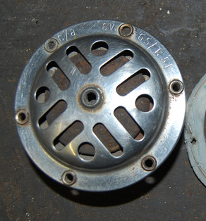

Ecco il clacson, la foto la avevo perchè pensavo di venderlo...
171,41 KB
Dovrebbe funzionare, almeno, quando lo smontai funzionava. La cromatura è buona, peccato che la parte interna sia arrugginita...non so se hai intenzione di aprirlo o di provare a lucidare a specchio col dremel solo la campana interna. Comunque te lo tengo, pensaci se ti piace. Per le leve domani ti faccio le foto, così magari qualche esperto sa dire se sono della gt.

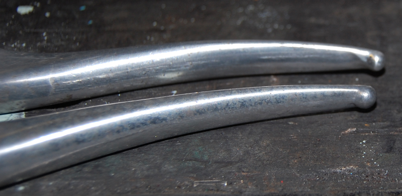

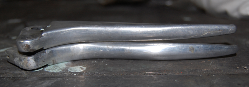

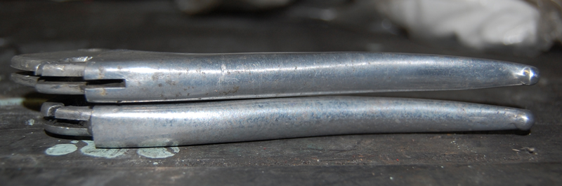

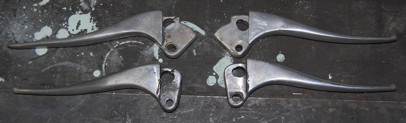

Come promesso ti posto anche le leve.
Non ricordo da dove vengano esattamente, tempo fa le scambiai con un tizio che mi diede uno scatolone di roba originale smontata da un gt, ma le leve le avevo già. Dato che in questo scatolone c'era anche roba di vespe piu' vecchie tipo faro basso non vorrei che ste leve fossero di qualche altra vespa.
Qualcuno ci aiuti ad identificarle per cortesia.
Qui a confronto, sotto quelle smontate dal gt, sopra le altre due, quelle che ti darei se riusciamo a capire se sono per il gt, sono originali o di che vespa siano:
185,93 KB
156,41 KB
160,3 KB
218,9 KB
Si somigliano molto, cambia solo la parte interna praticamente..
ai saggi la parola.
Inserito il - 17/07/2012 : 01:12:29  Mostra Profilo Invia a n/a (ex wyatt) un Messaggio Privato
quelle sono per farobasso, vb1, struzzo e vba! forse vanno bene anche per le vna ma non ne sono sicuro...
Inserito il - 17/07/2012 : 09:17:30  Mostra Profilo Invia a sanrem un Messaggio Privato
No , le VNA sono leggermente diverse , non hanno la scanalatura visibile sul dorso.

Inserito il - 17/07/2012 : 22:44:50  Mostra Profilo Invia a n/a (ex visionario) un Messaggio Privato
azz...lo dicevo io. Niente leve allora, restiamo solo per il clacson intanto. Vedo se ho qualcos'altro.
Se a qualcuno dovessero servire comunque me lo faccia sapere...

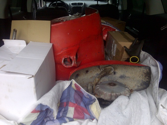

Con grande piacere ho accettato di restaurare la vespa di Vittorio, che stamattina ho conosciuto, e che ringrazio per darmi la possibilità di mettermi alla prova con una 125 gt che non ho mai fatto prima d'ora!!!!
Ovviamente abbiamo bisogno di voi e del vostro esperto supporto per correggerci in eventuali errori e comunque per fare al meglio tutto!!!
Ora la prima cosa importante sono le condizioni della carrozzeria, che a prima vista sembrano abbastanza buone, salvo un po di brutte pieghe sullo scudo, che di per sè è assolutamente recuperabile, salvo avere perso in alcuni punti la curvatura naturale, difficile da riportare!!
Cmq farò del mio meglio, e vediamo anche dopo la sabbiatura perchè sopra ha molti strati di vernice, addirittura penso sia atata spruzzata abbondantemente con stucco a spruzzo, il che potrebbe nascondere parecchie sorprese sotto, ma speriamo di no!!!
Quindi procedendo per gradi la prima operazione che farò sarà quella di sverniciare i punti di saldatura della pedana e cercare di staccarla, per poter sabbiare poi anche il tunnel!!!
Presto metterò tutte le foto!!!
Non vedo l'ora di cominciarla!!!
Inserito il - 25/07/2012 : 12:26:11  Mostra Profilo Invia a et3jeans1976 un Messaggio Privato
Il buon Andrea mi ha preceduto nel post, anche a causa del vantaggio che aveva su di me che dovevo fare 100 km per tornare a casa.
So di aver affidato la mia bella in ottime mani, visti anche i risultati della vespa di Massi....
aggiorniamoci tutti a vicenda!
p.s.: un ricordo della notte prima, già i n macchina pronta per essere portata a "rifarsi il trucco":
