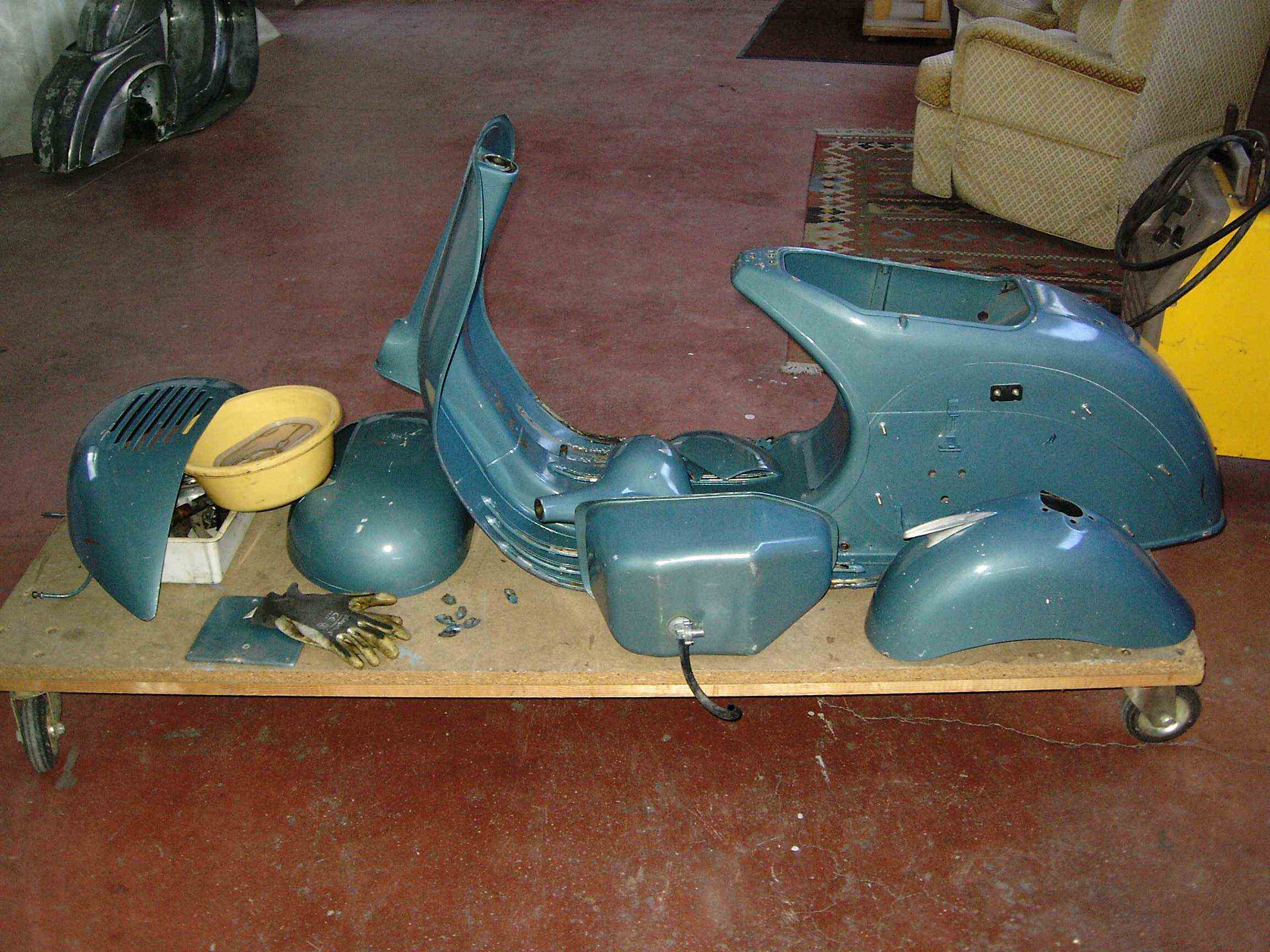

ho tra le mani un vespone 150.. telaio Vb1t 95*** dovrebbe essere del 58'
è di mio cognato... è stiamo cercando di rimetterla in strada dopo 13 anni di inattività...

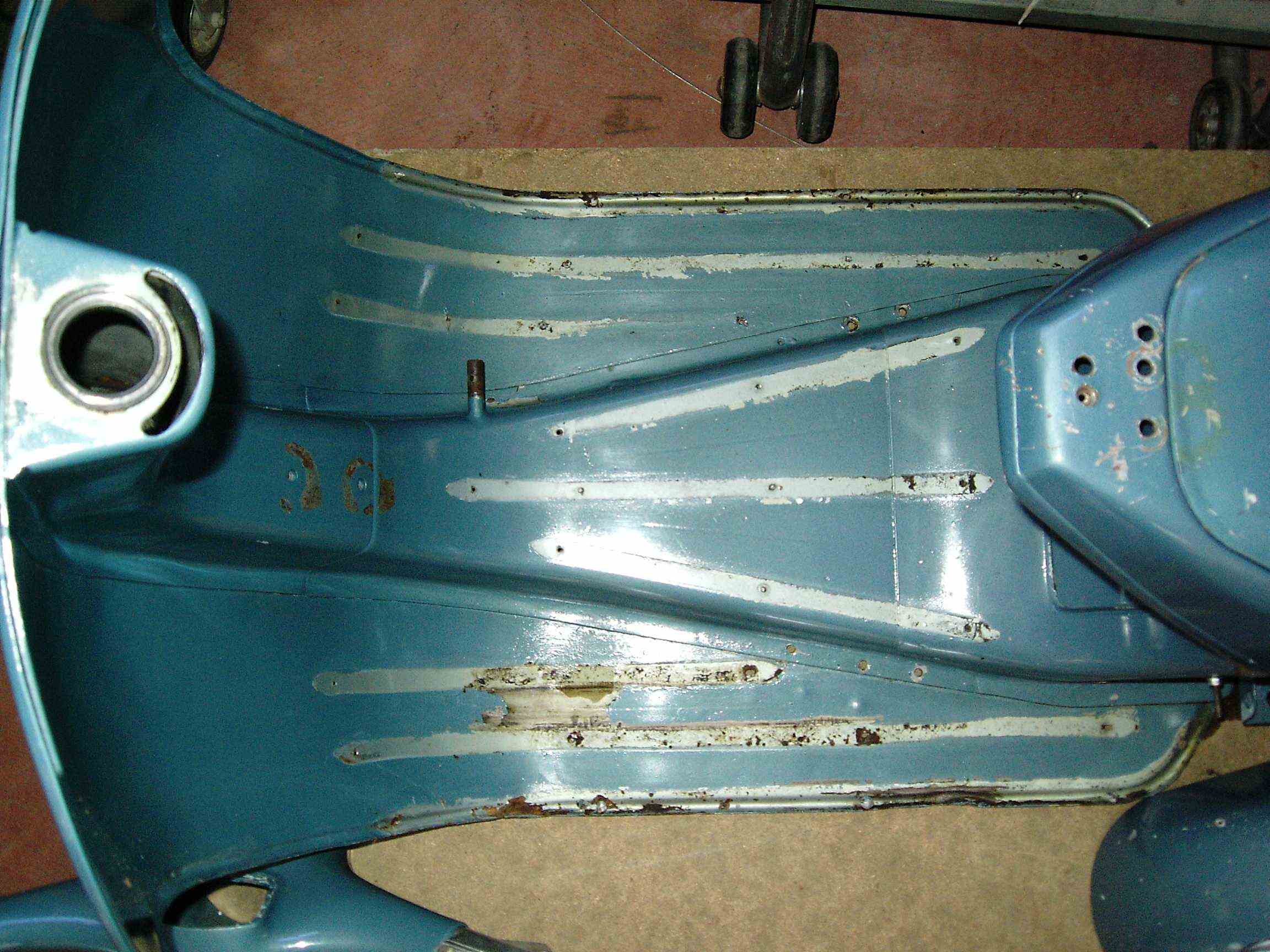

Il telaio è stato riverniciato circa 15 anni fa, purtroppo con un colore che non sembra essere l'originale, ma è comunque in buono stato generale ( a parte sulle liste pedana dove non hanno avuto la cortezza di rimuoverle prima della verniciatura) e l'idea era quella di mantenere questa verniciatura, andandola a riprendere solo nei punti necessari, lasciando alla vespa un aspetto antico...
la vespa è completa veramente di tutto ma alcune parti sono in uno stato piuttosto logoro... ammortizzatori in primis...
avrei bisogno alcune informazioni cortesemente riguardo a questo modello.
- Il bordo scudo era previsto come optional?
- L'ammortizzatore posteriore di questo modello nuovo costa sulle 100€, qualcuno ha tra le mani un ammortizzatore in buone condizioni? quello che montava purtroppo era irrecuperabile...
- i cerchi sono in tinta con il telaio?
grazie mille daniele

Rimpicciolisci le foto, sono enormi.
Stai a Milano, se la vuoi usare devi iscriverà a FMI grazie a Forminchioni.
Di questo colore la FMI non te la passa, e nemmeno l'ASI.
Se non vuoi buttare dei soldi, sabbia e rivernicia del suo colore corretto, altrimenti diverrà un ingombrante fermacarte.
La VB1 non ha il bordo scudo e. Cerchi vanno in tinta.

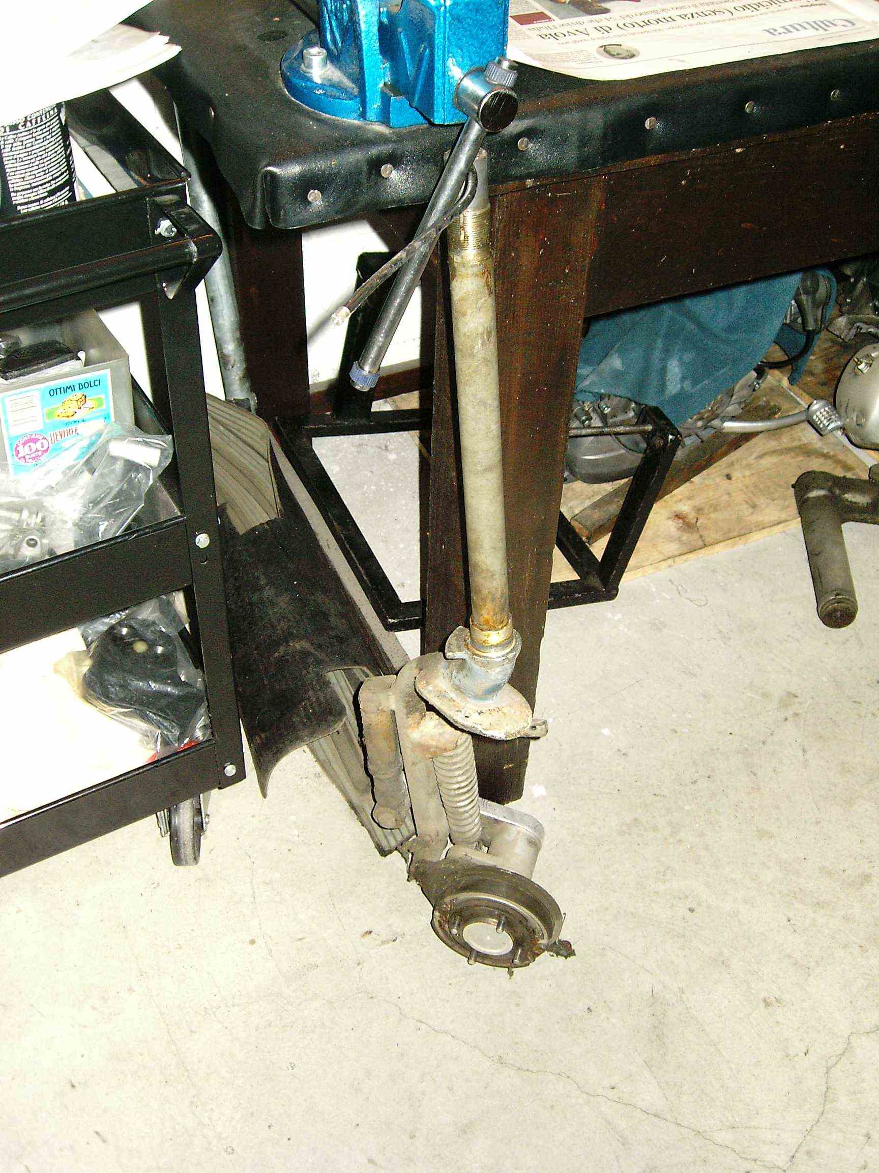

Ciao Maggio, ho bisogno di un favore enorme!!!
Io possiedo una VB1 telaio 92000 anche lei del 58 e vorrei confrontare alcuni particolare con i tuoi.
Metteresti 2 primi piani degli ammortizzatori!?!?!
Ho ragione di credere che i miei ammortizzatori con molta probabilità sono gli originali e sono con carcasse in lamiera e NON in alluminio!
Vorrei capire se i tuoi sono uguali e se sai se sono quelli originali.
Sono portato a credere che i primi modelli (57) abbiano gli ammo come la struzzo (in alluminio<)mentre gli ultimi esemplari uscirono con quelli più simili alle VBA!
Grazie in anticipo

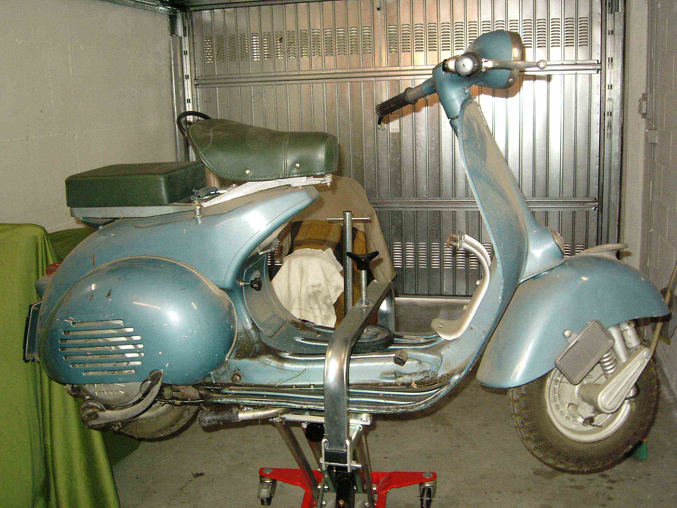

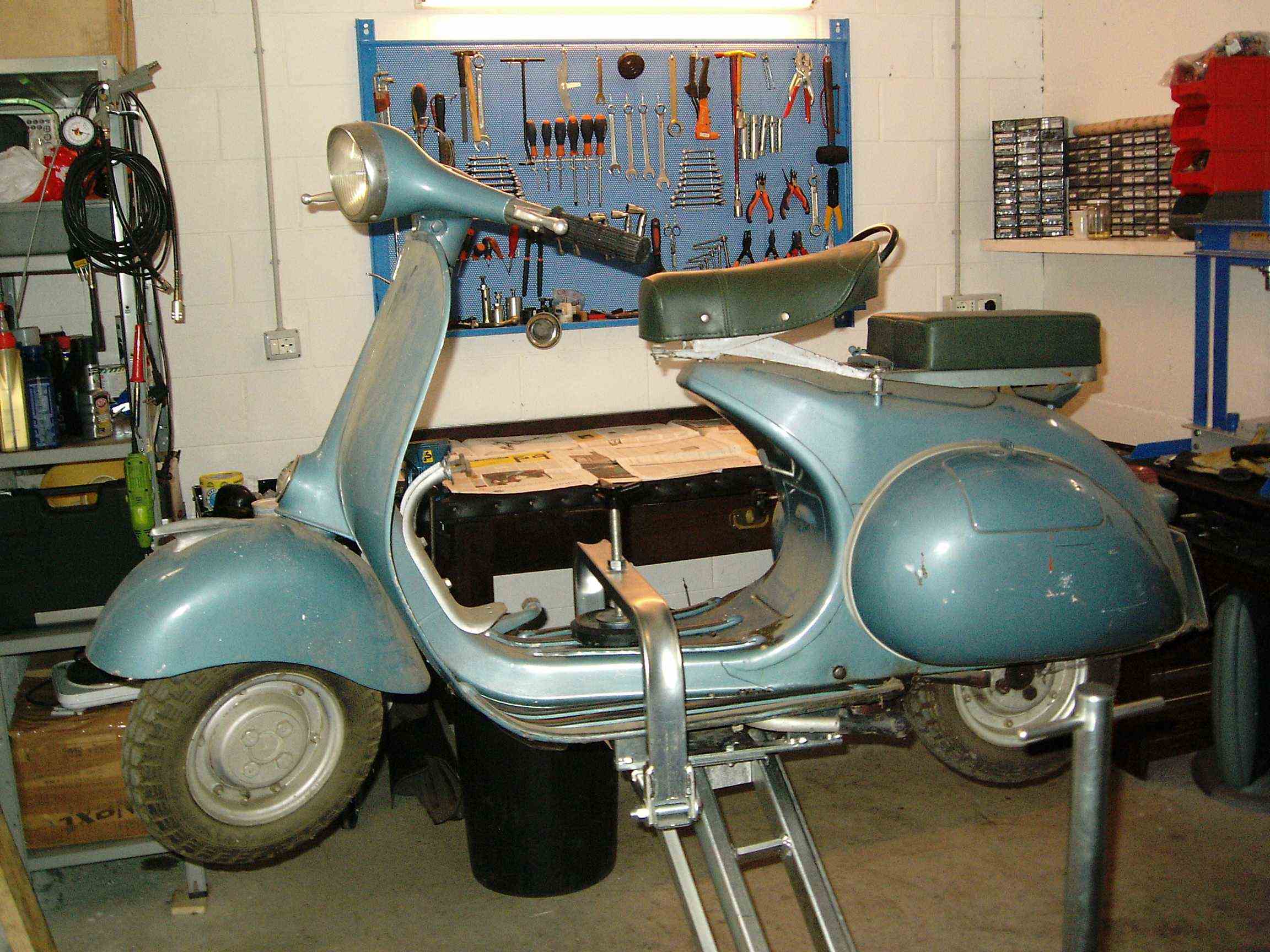

Inserito il - 29/08/2013 : 12:52:58  Mostra Profilo Invia a Obo un Messaggio Privato
compimenti per il mezzo
il colore sembrerebbe quello della vba, infatti si vede bene sotto le strisce che il suo è più grigio...

Inserito il - 29/08/2013 : 17:07:01  Mostra Profilo Invia a alevespa50 un Messaggio Privato
bella vespa
il bordoscudo non ci va, all'epoca era dato come optional quello cromato da montare con le viti autofilettanti
comunque scusa, dal momento che l'avete smontata tutta vai di restauro totale, far dei ritocchi a quella verniciatura, visto poi il punto a cui sei già non ha senso

Inserito il - 29/08/2013 : 21:57:38  Mostra Profilo Invia a Salvo Vb1 un Messaggio Privato
Cos'è quella strana manopolina vicino lo spertellino del carburatore???

Salvo ho delle foto dell'ammortizzatore completo... appena torno a casa provo a caricarle...
riguardo a quel pomello vicino allo sportello del carburatore.. credo sia un fai da te leva dell'aria...

Ok grazie, metti le foto di entrambi gli ammortizzatori

salvo le foto dell'anteriore sono queste.. spero ti possano essere utili...
il posteriore ho una foto parziale ma è già smontato...

Inserito il - 01/09/2013 : 13:40:59  Mostra Profilo Invia a Salvo Vb1 un Messaggio Privato
A occhio e croce dovrebbero essere uguali a quelli che c'erano sulla mia.
Mi dovresti confermare se ambedue le carcasse degli ammortizzatori sono in materiale metallico e non in alluminio!
Abbiamo 2 vespe molto vicine come periodo di fabbricazione, la tua telaio 95000 e la mia 92000, dovrebbero montare le stesse parti, per questo presumo che sul finire della produzione abbiano montato ammortizzatori uguali alla successiva vba piuttosto che quelli dei modelli precedenti.
Vorrei mettere gli ammort. di cui era munita all'origine, ma mi girerebbero le scatole se qualcuno me li contestasse.... in questo campo molti hanno i paraocchi!!!

Di che colore è il fondo della tua vespa???
Ammesso che non abbiano ricoperto tutto di blu quando hanno riverniciato la vespa!
Se puoi controlla il colore nel vano motore, sotto il serbatoio, sotto il parafango e l'interno delle pance!
