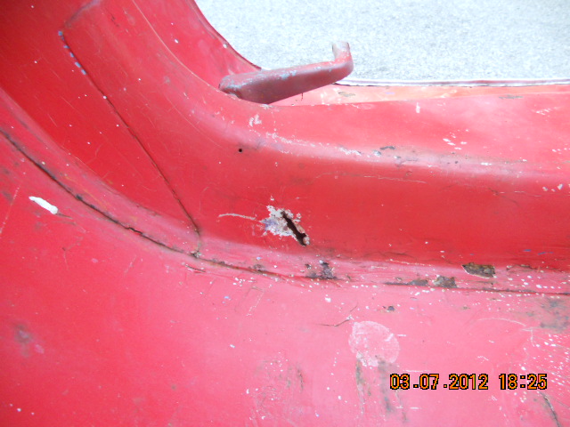

La carrozzeria è da rivedere e mi preoccupano non tanto il buco nel solito posto sotto il tunnel e la crepa in fondo alla pedana, che sarà da cambiare, ma il buco nel lato sinistro del tunnel che di sicuro sarà più largo di quel che si vede.

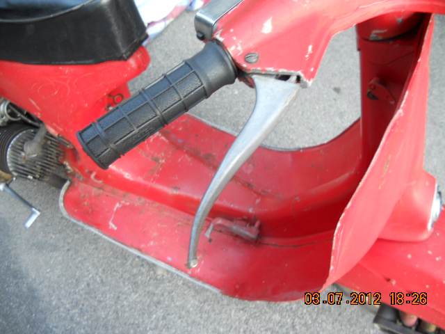

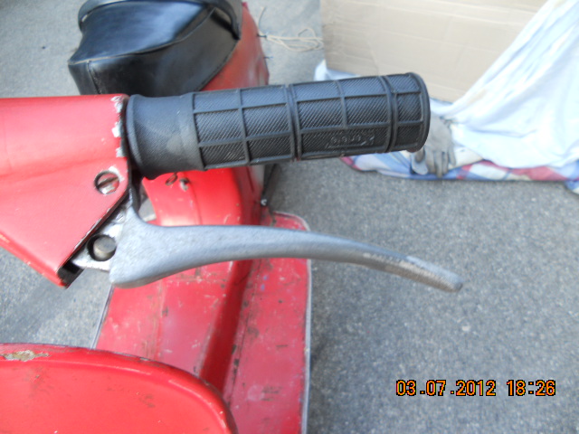

proseguo coi suoi difetti: - le manopole non sono le sue - mancano le strisce pedana ed il tappetino centrale. - ha una crepa nello scudo in alto a destra - la leva della frizione è stata smussata col flessibile, conseguenza penso di una caduta - manca la molla ferma attrezzi nella chiappa - la forcella non ha i fermi a destra e sinistra, saranno da ricostruire.

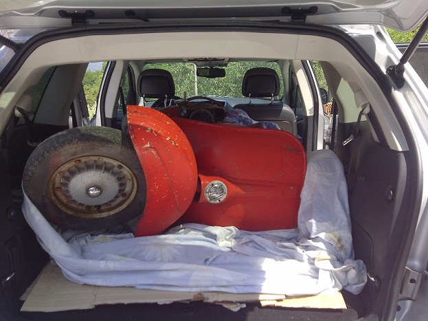

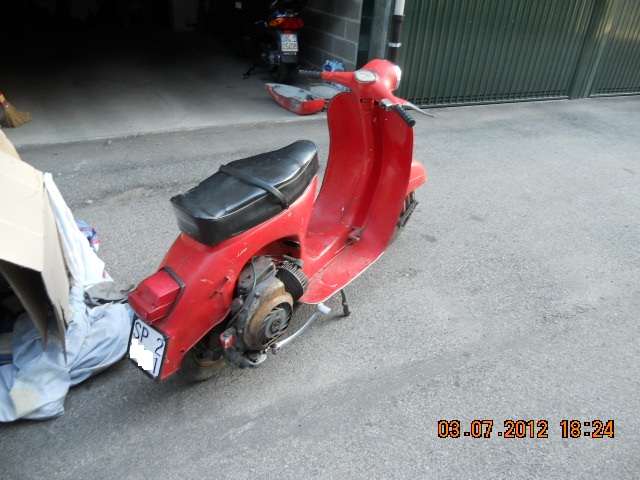

appena caricata sulla macchina (il Freemont si è rivelato impareggiabile):
 113,15 KB

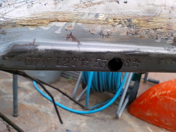

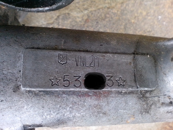

Numero di Telaio:
 125,72 KB
appena scaricata:
 178,3 KB

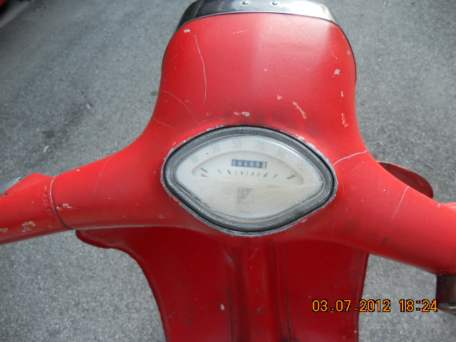

contachilometri/manubrio:
 164,05 KB

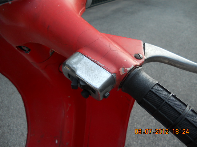

devioluci:
 157,81 KB

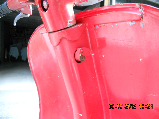

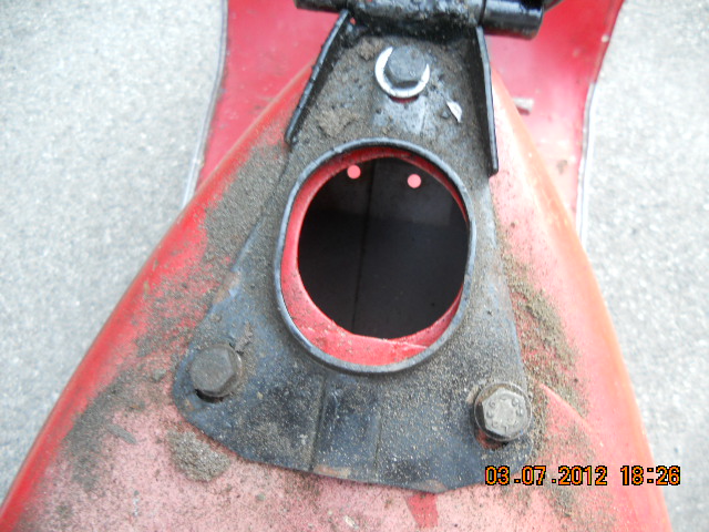

bloccasterzo Neiman: senza chiave ma con chiave rotta dentro, speriamo di riuscire a farmela riprodurre, anche se resta poi il problema della serratura laterale:
 148,76 KB

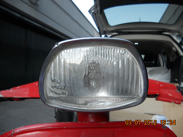

Il fanale originale Siem, apparentemente molto ben messo:
 164,1 KB

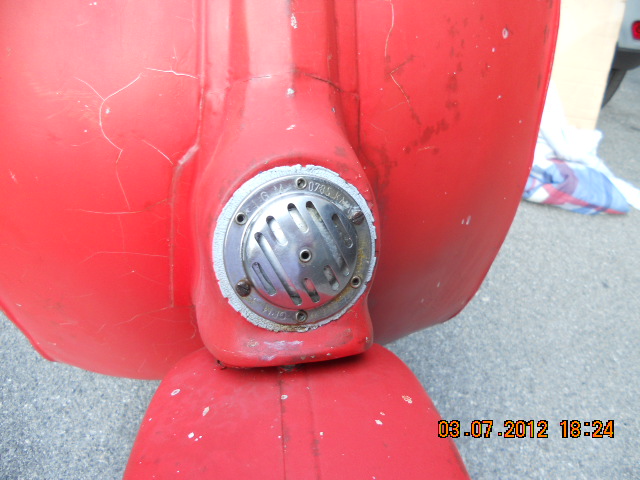

Dettaglio cicalino: Poeta, Mimmo, è originale?
 161,77 KB

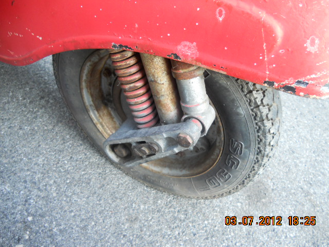

Fdettaglio forcella, che sarà ovviemente tutta da rivedere:

Il buco nel tunnel: questo mi preoccupa davvero, quanto stucco ci hanno messo su questo telaio?
 167,11 KB

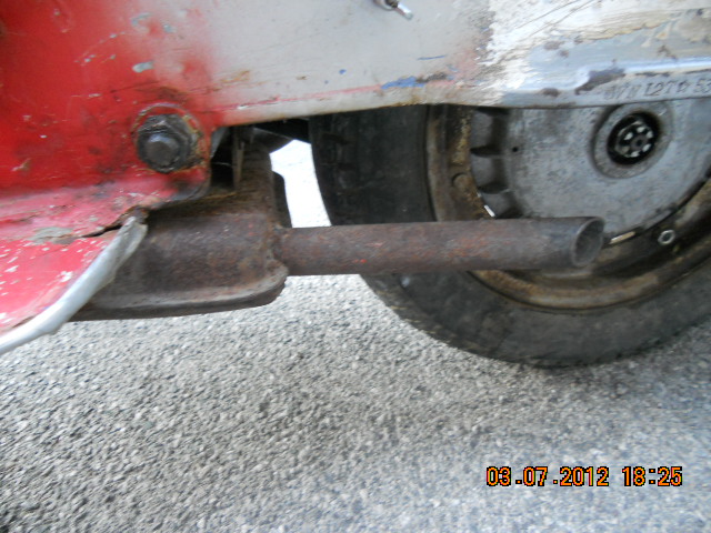

I bei buchi sotto la pedana, nel solito punto critico di quasi tutte le vespe:
 162,81 KB

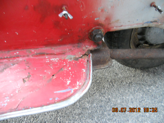

Il fine pedana crepato:
 171,85 KB

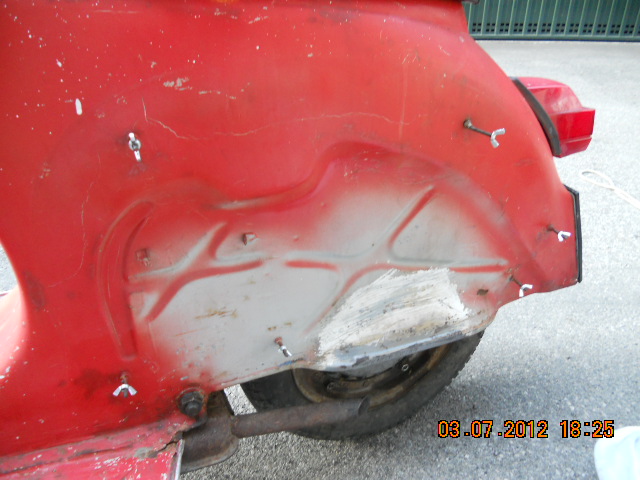

Il lato sinistro senza chiappa:
 165,94 KB

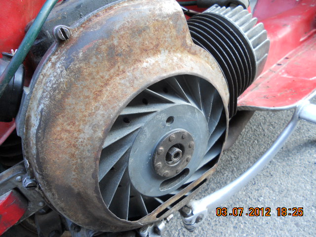

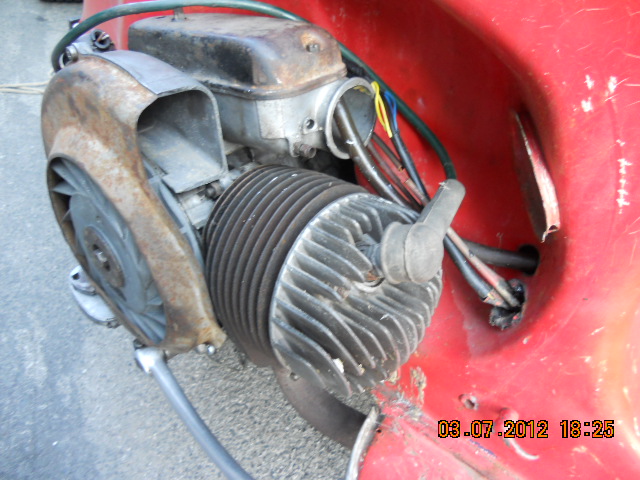

Particolari del lato motore senza cuffia:
 182,47 KB
 168,61 KB

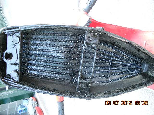

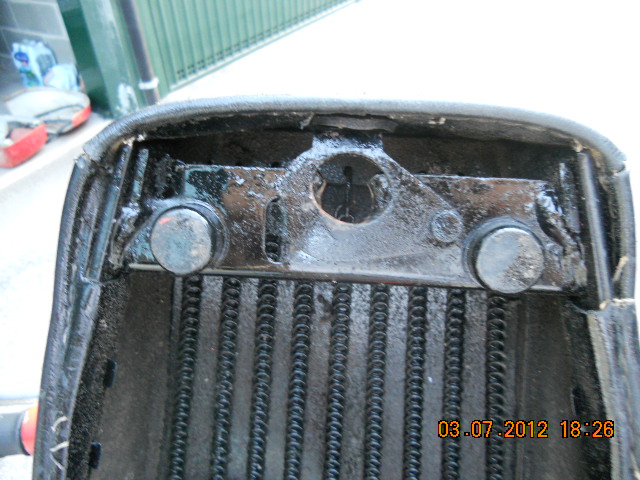

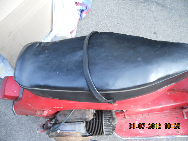

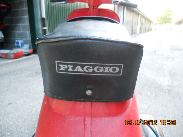

La sella: chi mi sa dire se è l'originale (che potrei fare reimbottire dopo aver lavorato la copertura?):
 165,07 KB
 174,28 KB
 164,61 KB
 167,93 KB
 162,71 KB

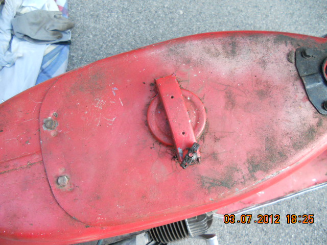

Il serbatoio, dentro c'è ancora della miscela fatta con la benzina normale, forse un mezzo litro.... quasi quasi la metto in vendita sulla baia....
 161,1 KB

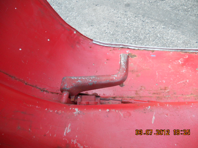

ed infine le leve freno e frizione, una forse ancora buon l'altra cotta:
 174,84 KB
 170,89 KB

Mi sa che Il coprisella è più nuovo.... La gt montava ancora l'etichetta aquila continentale...

Inserito il - 04/07/2012 : 14:03:12
dal '68 non più... |

Il clacson è diverso da quello che hai tu, sarebbe questo:
Se vuoi ho solo un fregio del parafango anteriore e il clacson originale (è quello di riserva) da darti.
La sella secondo me è originale, una delle prime con segrifia anzichè targhetta aquila, forse non di quel modello per quell'anno (ma forse si), comunque originale.
La tua vespa è una prima serie secondo me, prodotta nel 67 e non nel 68, lo dimostrano i loghi piaggio vecchi che porta e il tuo numero di telaio che inizia con 53, se cerchi su scooterhelp vedrai che è del 67. La prima del 68 è 54603. Il motore è proprio il suo, i numeri sono vicinissimi a quelli del telaio.
La chiave se è spezzata dentro hai buone probabilità di riuscire a far girare il cilindretto ed estrarlo tutto, dovrai forse sollevare solo il primo pirulino, il problema è come "agganciarlo", potresti spingerlo fuori da dietro una volta smontata la forcella. A questo punto ti compri una chiave neiman e lo riconfiguri, facendo lo stesso anche con quella del bauletto.

Secondo me il clacson piu' giusto per la GT sarebbe quello montato su questa GT e non quello postato da Visionario, ma in vero e' lo stesso modello di cicalino, solo un poco piu' diverso...Anche la GT conservata di Alevespa50 se ben ricordi monta questo tipo di clacson...ma son dettagli
