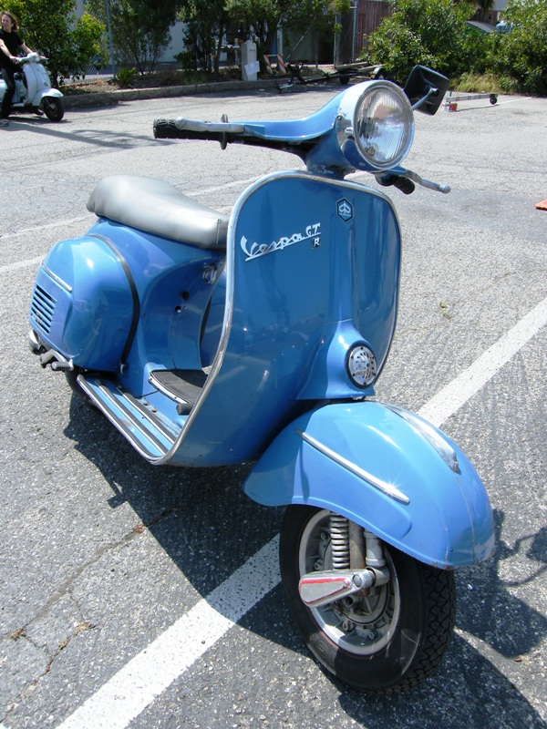

Inserito il - 05/07/2012 : 00:34:44  Mostra Profilo  Visita l'Homepage di mimmo  Clicca per vedere l'indirizzo MSN di mimmo Invia a mimmo un Messaggio Privato
per quanto riguarda il colore io "direbbi" :
236,9 KB

Inserito il - 05/07/2012 : 13:43:12  Mostra Profilo Invia a djgonz un Messaggio Privato
236,9 KB
Mimmo quel colore è per GTR, dovrebbe essere Blu 230.
Per la GT era disponibile l'Azzurro Acquamarina 305 e l'Azzurro Metallizzato 110.
