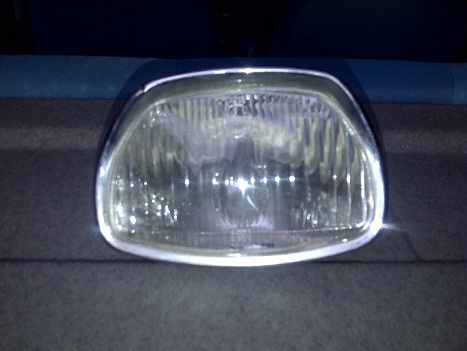

allora ecco le foto dello smontaggio di ieri sera:
Fanale anteriore, apparentemente perfetto
48,6 KB

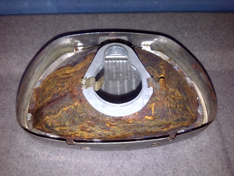

ma ecco il primo guaio: la cromatura della parabola esterna si è completamente sfogliata e senz'altro dentro è messa nello stesso modo.
Dovrò pertanto aprirlo (ho visto che ci sono tutte le linguette), ma prima di cromare che trattamento gli faccio? lo porto a sabbiare?

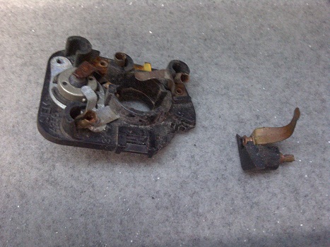

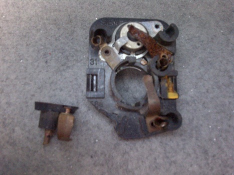

Il secondo guaio del fanale: tolto il fanale mi sono accorto che il portalampada si era rotto ma meno male che ci sono tutti i pezzi. Si potrà aggiustare in qualche modo, ad esempio con della Loctite? e i contatti arrugginiti con cosa li posso ripulire?
72,3 KB

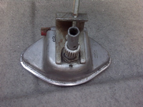

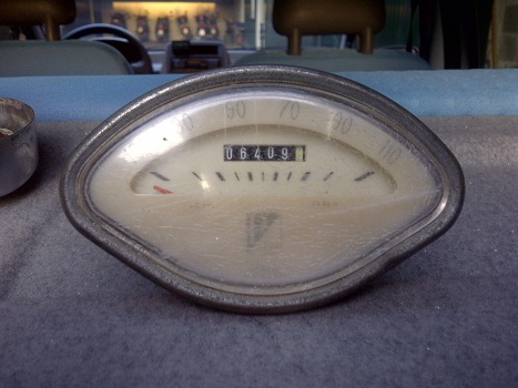

Il contachilometri è messo abbastanza bene: il vetro andrà lucidato con la pasta da orologiai, ma qualcuno ha mai rifatto il rosso nel cilindretto delle centinaia? E' infatti, almeno quello esposto, completamente sbiadito, magari gli altri si vedono ancora.
E il fondo si potrà "sbiancare" in qualche modo?

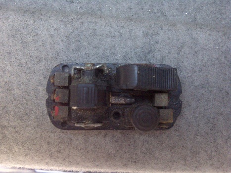

Il Devioluci è a posto, pensavo di pulirlo con quei prodotti da circuiti elettrici.
Ma la linguetta del devio annabagliante/abbagliante è normale che sia così deformata o devo raddrizzarla?

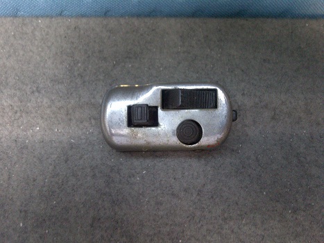

coperchio devioluci un pò ossidato ma niente che del buon Sidol per cromature non possa fare tornare lucido:

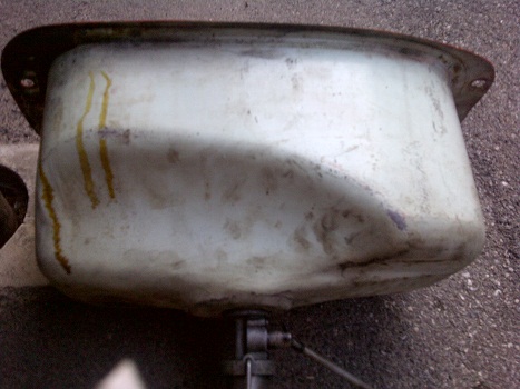

Il serbatoio: ho vuotato il residuo di vecchia miscela, ma sarà da ripulire internamente con il solito mix di ghiaia e vetri dopo aver tolto il rubinetto. Mi dovrò procurare la chiave per smontarlo. da notare il colore che presenta, che sinceramente non ne capisco il punto perchè sembra un beige molto chiaro:

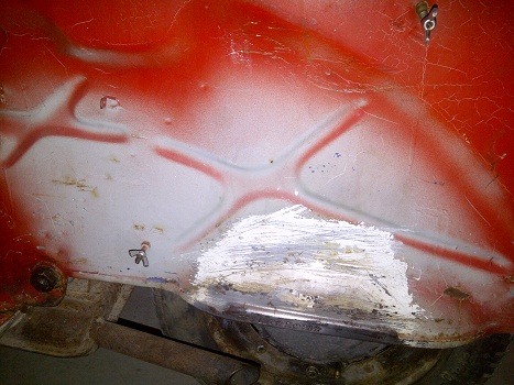

così come dello stesso colore sembra essere la fiancata sinistra:

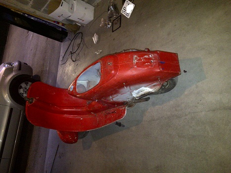

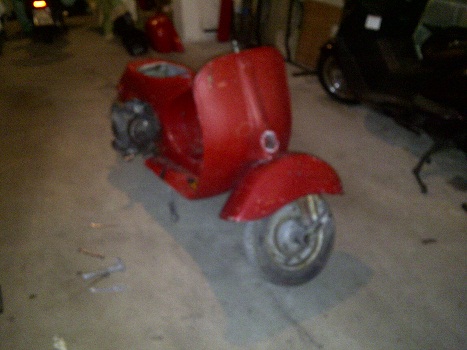

Ora la vespa ha questo aspetto e entro il fine settimana sarà completamente smontata, ho già infatti tolto tutte le guaine e l'impianto elettrico:
57,86 KB
67,76 KB
Ovviamente sto diventando scemo a togliere l'interruttore del freno perchè la vite più scomoda si è ovviamente bloccata e dovro anche togliere il freno che dovrò capirne come fare.
I pezzi sono già tutti insacchettati, per non perdere nulla.

però se guardi nell'ultima foto della vespa intera, si vede nella zona targa una scrostatura del rosso e sotto c'è un azzurro metallizzato......

Il fondo contachilometri non lo toccare troppo, rischi di rovinarlo, i numeri si cancellano facilmente.
Puliscilo appena con un po' d'acua senza toccare numeri e scritte, o al limite con un cotton fioc...ma secondo me va bene cosi.
Il fondo è grigio chiaro, si vede chiaramente!
Inserito il - 06/07/2012 : 12:51:59  Mostra Profilo Invia a djgonz un Messaggio Privato
Sono d'accordo, il contakm io non lo aprirei. Dai una bella passata di lana d'acciaio alla ghiera cromata e vedi come torna lucida, stessa cosa col coperchio devioluci, credimi la lana d'acciaio sulle cromature fa miracoli
Quotone a Davide
Utilizza quella finissima altrimenti ti ritrovi tutte le parti color ottone!

lo strumento serve sia il fondo scala 110 che la cornice ed il vetro nuovi, è messo trooppo male.
Guardando il serbatoio e la vernice dentro la fiancata.... mi sà che la tua vespa....
mi puzza di fondo NOCCIOLA!
Vittorio la cosa più importante ora è capire di che colore è il fondo, dirai; "Poeta ma sei scemo? con tutto quel che c'è da fare pensi al fondo!"
fdai come dico e vedremo allora bene anche il colore, carteggia con 400 e foto del dettaglio strati vernice...
Il fanale se dentro è OK, spazzolalo con il trapano e poi gli dai del fondo in bomboletta e con una bomboletta coloor rame metz riproponi il trattamento simil originale, verrà un lavoro pulito e accettabile...se parabola screpolata e gonfia, dovrai smonatre tutto e spazzolare tutto e poi farla cromare avanti e dietro, valuta il costo del fanale siem a questo punto, che cromare costa, ed hai anche il portalampade rotto, si ripara con attacck i contatti spazolali con la mini spazzola del mini trapano... prima spazzola e poi incolla...
