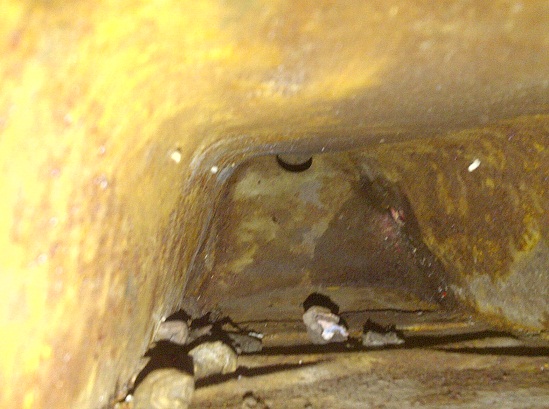

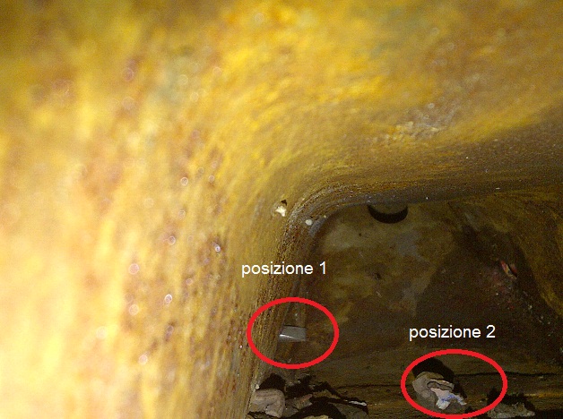

Ciao a tutti
Ormai al vespone non resta attaccato che la forcella, la serratura del bloccasterzo e il pedale del freno
ieri era troppo caldo per scendere in garage e finire.
comunque ne ho approfittato per fare due belle tunnelscopia ed il risultato è drammatico:
90,12 KB
120,46 KB
Il tondo evidenzaito in "posizione 1" fa vedere la punta di un cacciavite inserita a lato del tunnel dove dall'esterno si vede il foro, mentre quello che si evidenzia con "posizione 2" è il marciapiede....
si capisce subito come per questa vecchia signora sia necessario togliere le pedane per fare un lavoro decente, altrimenti comne si fa a sabbiare qui dentro e trattarla con il fondo? Per la ruggine sarebbe solo questione di tempo a risaltare fuori...
Per i ricambi, penso che mi accorderò con Visionario per leve, gomma freno e accensione nonchè clacson, spero che Steck81 abbia trovato la cuffia in ferro, in Mimmo per il fanale posteriore: fatemi sapere in MP le vostre richieste e ci metteremo d'accordo sicuramente.
ovviamente tutti i consigli sono più che ben accetti.
Inserito il - 09/07/2012 : 14:43:31  Mostra Profilo Invia a djgonz un Messaggio Privato
Con la sonda, per l'antiruggine la pistola ci arriva a spruzzare, poi comuqunque se vuoi strafare puoi passare la cera per scatolati.
Io direi di riparlarne dopo la sabbiatura.

Inserito il - 09/07/2012 : 17:12:53  Mostra Profilo Invia a dorna un Messaggio Privato
io che sono un po sadico, gli farei un bel servizzietto, aprirei come una cozza, o come una scatoletta di tonno, poi sabbierei e sistemerei tutto!!!! un po di sbattimento, ma verrebbe un lavoro definitivo!!!

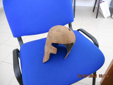

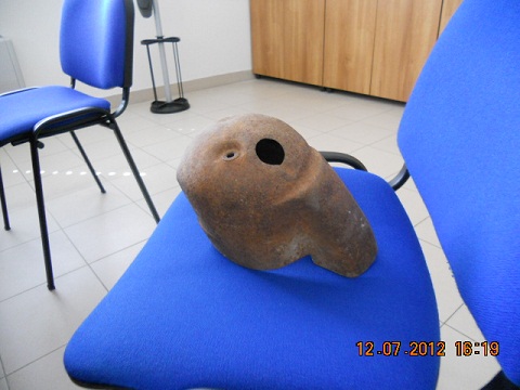

Inserito il - 12/07/2012 : 16:37:33  Mostra Profilo Invia a et3jeans1976 un Messaggio Privato
Ciao a tutti,
non posso non ringraziare pubblicamente Steck81, Stefano, che mi ha spedito, ed oggi mi è arrivata, la cuffia originale in ferro che mi mancava in toto!
Troverò la maniera di sdebitarmi!
115,4 KB
120,69 KB
Sono veramente felice!!! UOMO AZZURRO!
