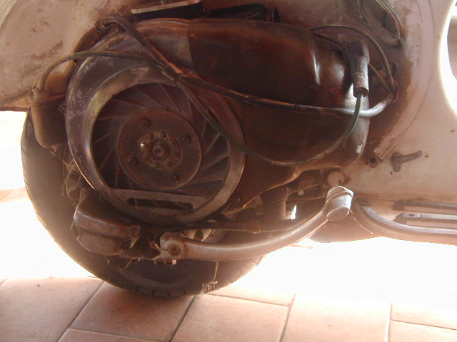

Ho una brutta notizia per te: non hai il volano della GL, che ? cos?:
65 KB
Qui era prima del restauro...
come vedi c'? un anello che si avvita con 4 viti che copre le due finestrelle per la regolazione delle puntine. Il tuo ha solo una finestrella. Per quanto ne so io, in realt?, il tuo potrebbe essere di una serie successiva, ma io tutte le GL le ho viste come il mio.
Poi, se funzia, chissenefrega...? tanto per pignoleggiare un po'.
E poi vedo anche un forellino a fianco ad ogni aletta, e non capisco cosa sia...

Il volano: non avevo notato, per? ora, guardando varie foto di GL mi accorgo che ? quello di Gian, comunque il motore mi sembra originale. Per che motivo avrebbero sostituito il volano?

Il volano pu? essere stato cambiato per molti motivi.

Giusto! Il volano per?...
Un accenno alla fantastica 50 prima serie corta del 1963, ne aveva uno simile ma dal 1964 si opt? per una versione con unico foro di ispezione in unica fusione e quindi il piattino venne eliminato, per similitudine quindi potrebbero aver cambiato quel volano anche nella produzione di serie della GL a cavallo appunto di quegli anni 63-64 e quindi a partire dal 1964 avessero optato per i nuovi volani semplificati, dove per ispezionare le puntine bastava toglire un gommino?
Stessa sorte per le selle che proprio in quell'anno sia sulla 50 che sulla sorella maggiore di 150cc GL sembrano passare da corte triangolari AQUILA di serie a lunghe bi-posto.
La GT inoltre il volano lo ha cos?, le Super pure, quindi ? molto pi? che probabile che anche le GL successive adottassero quel nuovo modello di volano che verr? utilizzato indistintamente e praticamente (tranne alcune modeste varianti) fino a tutto il 1983 sulle PX a puntine.
Aggiungo notizie sui fori della corona....
I fori sulla corona sono per la macchina che teneva i volani in fase di costruzione, difatti i magneti sono ferrosi ed evidentemente inseriti per fusione e successivamente torniti, solo i modelli con nastro magneto-plastico tipo la special non li hanno.
