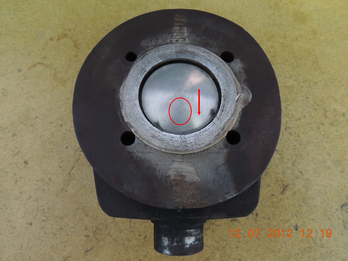

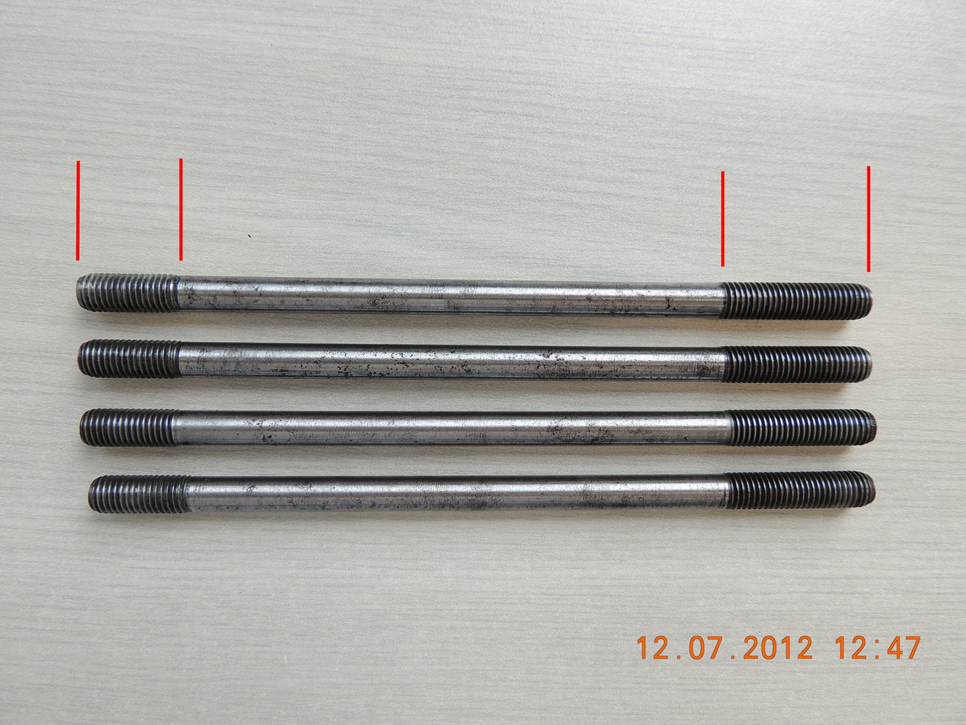

Inserito il - 12/07/2012 : 12:59:49  Mostra Profilo Invia a shortleg un Messaggio Privato
Non ho verificato 2 cosine durante lo smontaggio del cilindro....
La freccia stampigliata sul cielo del pistone deve essere in direzione del collettore di scarico? Vedi foto
La parte filettata piu' lunga dei prigionieri deve essere avvitata nel carter o imbullonata con la testa? Vedi foto.
Grazie a tutti in anticipo.

Inserito il - 12/07/2012 : 13:33:51  Mostra Profilo Invia a d.uca23 un Messaggio Privato
La freccia sul cielo del pistone va sempre rivolta verso lo scarico.

Inserito il - 12/07/2012 : 15:05:36  Mostra Profilo Invia a n/a (ex wyatt) un Messaggio Privato
la parte più corta dei prigionieri va verso il carter...

...vedendo il cielo del pistone così pulito, sembra che sia stato revisionato di recente, quindi se non ti dà problemi...richiudi tutto e facci qualche migiaio di km

Inserito il - 12/07/2012 : 16:37:45  Mostra Profilo Invia a djgonz un Messaggio Privato
Io gli ho sempre trovati montati al contrario, parte lunga verso il carter e corta verso la testata. E così gli ho sempre rimontati.

Inserito il - 12/07/2012 : 16:52:27  Mostra Profilo Invia a shortleg un Messaggio Privato
@ Fravespa.
L'ho appena messo sul tornio e l'ho telato togliendo tutte le impurità se no col cavolo che la vedevo la freccia....
Inserito il - 12/07/2012 : 18:19:55  Mostra Profilo Invia a n/a (ex wyatt) un Messaggio Privato
djgonz ha scritto:
sicuro?! mi fai venire dei dubbi mannaggia
al più presto controllo...
Inserito il - 12/07/2012 : 19:26:18  Mostra Profilo Invia a djgonz un Messaggio Privato
Wyatt87 ha scritto:
djgonz ha scritto:
Si si, li ho sempre trovati così.
Comunque cambia poco.

Inserito il - 12/07/2012 : 21:23:01  Mostra Profilo Invia a FRAVESPA un Messaggio Privato
shortleg ha scritto:
@ Fravespa.
.......vabbè che non lo avevi scritto...ma me lo dovevo immaginare..[;)...
