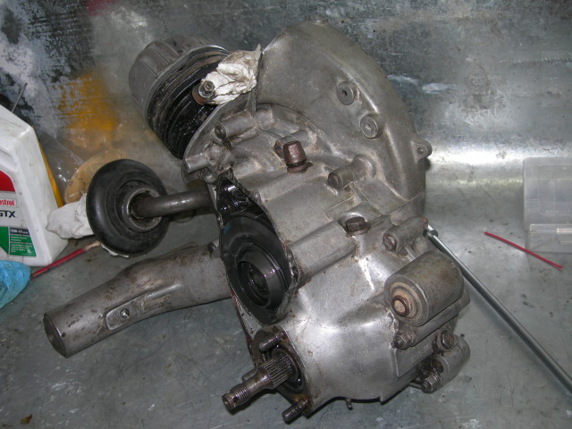

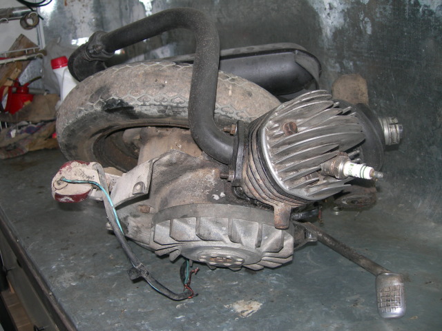

Sto restaurando il motore della mia vespa (50n del'66),ecco qualche foto,purtroppo non riesco a caricarne molte(connessione lenta)
Appena smontato dalla vespa:

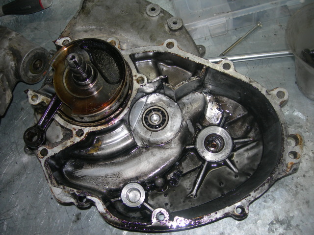

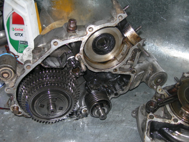

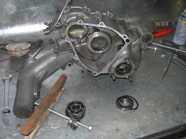

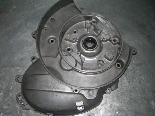

Carter aperti:
162,43 KB
158,14 KB
E' stato modificato l'impianto elettrico con l'adozione di una bobbina esterna.

A questo punto mi sono un po' bloccato e vorrei chiedervi:
-come faccio a smontare l'albero motore? Si potrebbe rovinare dandogli qualche colpo col martello di gomma?
-Come li smonto i cuscinetti (bastardi) che stanno sul semi-carter lato volano?
-come smonto l'albero del cambio?
-come smonto la campana?

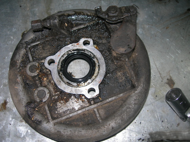

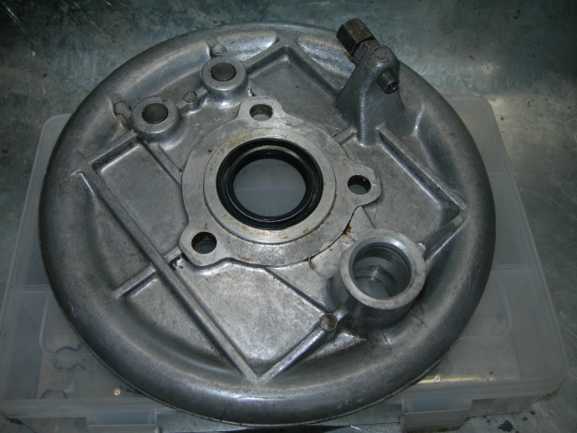

Intanto ho pulito e cambiato il paraolio(purtroppo non ho trovato il corteco) al portaganasce:
155,92 KB
120,45 KB

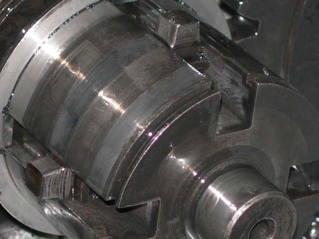

Volevo chiedervi anche un parere su altre due cose:
I silent block,ho visto che ce ne sono 2 tipi,quali tra le due tipologie è più ostica da montare?
Invece cosa ve ne pare della crocera? Ho sentito dire che quelle dei motori a 3 marce sono indistruttibili.
121,39 KB

franke
621 Messaggi
Inserito il - 27/07/2012 : 18:14:56  Mostra Profilo Invia a franke un Messaggio Privato
Trovi nelle FAQ la risposta a molti dei tuoi quesiti.
Comuque per l'albero motore appoggia il carter sopra
un riscontro (morsa) facendo attenzione che sia ben in piano
e non si appoggi tipo sul bordino della camera di manovella,
poi dopo aver montato il dado sull'asse in modo da protteggere
la filettatura, dai qualche colpo deciso di martello, occhio
che se non sei pronto ti cade e può rovinarsi quindi fai in
modo di farlo cadere sul morbido! va bene anche il piede
ma poi ti fai male Se non smolla scalda con un fan il
carter all'esterno della sede cuscinetto prima di battere.
Il cuscinetto del quadruplo (o triplo) viene via insieme al quadruplo
stesso se scaldi all'esterno e tiri prendendolo con il dado
montato in morsa.
L'astuccio a rulli se cerchi nele FAQ troverai vari metodi io
personalmente lo faccio rimuovere e rimettere nuovo in rettifica.
d.uca23
Avatar
Città: my vespa
958 Messaggi
Inserito il - 27/07/2012 : 23:24:13  Mostra Profilo Invia a d.uca23 un Messaggio Privato
Nelle Faq ho trovato moltissime info,sono riuscito a togliere l'albero motore,domani procedo con lo smontaggio completo.
Una volta smontato tutto cambierò i silent,però quelli che monto adesso sono i più ostici da rimettere,posso montare in sostituzione quelli tipo et3,che si vedono nella Faq di BRUNOET3?
O sui miei carter non vanno bene?
Qualche parere sulla crocera?
Infine volevo chiedere cosa hanno di meglio i corteco blu rispetto agli altri paraolii???
Grazie in anticipo per l'aiuto.

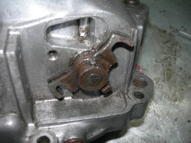

Intanto oggi ho smontato quasi tutto,mi sono bloccato alla spinetta del selettore marce che non vuole saperne di uscire....
Ecco qualche foto:

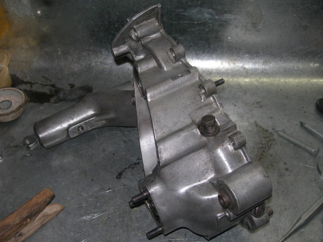

Carter vuotati,devo ancora PULIRLI UN POCHINO:
125,7 KB
116,8 KB
Estrattore cuscinetti home made:
136,85 KB
La spina infame (sto martellando da sopra,è il verso giusto?)
115,34 KB
