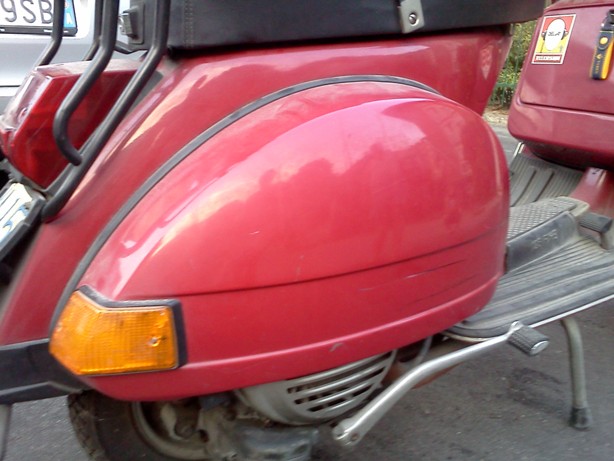

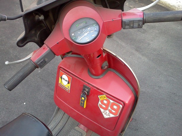

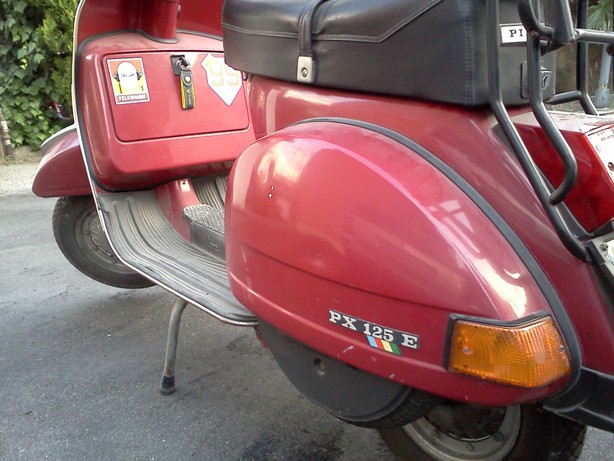

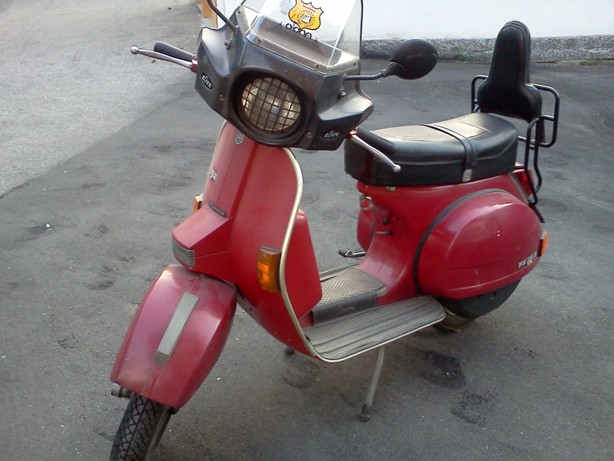

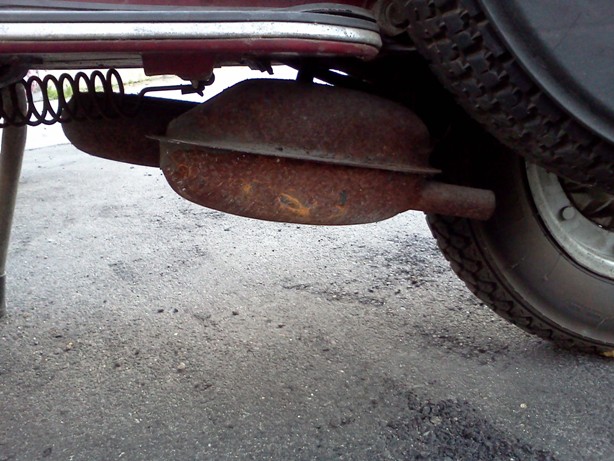

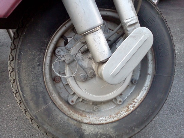

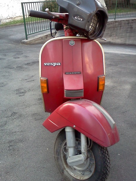

Eccola, per favore date uno sguardo alle foto e datemi qualche consiglio o suggerimento.
Grazie in anticipo a tutti.
MAURIZIO

E' messa molto bene, un ottima base per un restauro.

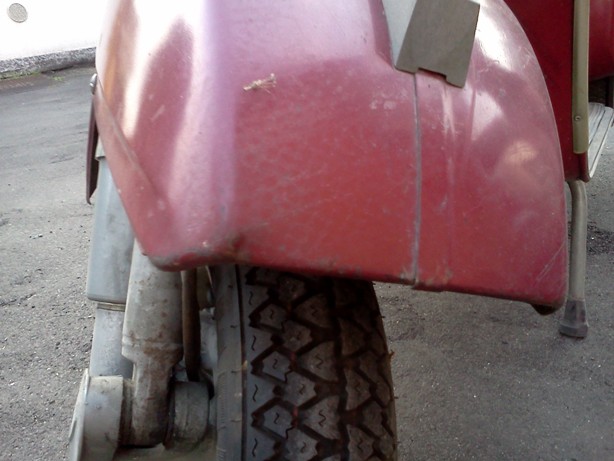

Molte grazie, ma tendenzialmente è meglio cercare di tenere i pezzi originali o sostituirli? E' mia intenzione quella di smontare tutto e sostituire le guarnizioni, i cuscinetti, i paraoli, le fasce elastiche, fili e guaine e .. tutti i supporti di "contatto meccanico" tranne ovviamente biella, pistone, cilindro, ingranaggi cambio e atri pezzi "importanti" ma con usura praticamente nulla.
Se quardi per esempio il cerchio anteriore, mi conviene comprarlo nuovo e ripristinarlo?

Guarda è messa molto bene.
Vedo che ha 25.000 km.
Prima di aprire il motore,fai una cosa,togli la vecchia miscela,pulisci il carburatore e mettila in moto.
Se funziona bene e non aspira aria dai paraolii,secondo me è inutile che apri;basta che cambi freni,frizione,gomme,togli le incrostazioni dal gt con annesso cambio fascie elastiche e gabbia a rulli,rivernici i cerchi e i tamburi,pulisci la marmitta, togli la polvere e lucidi la carrozzeria.
A dimenticavo controlla che i fili dello statore non siano cotti,nel caso sostituiscili....

Scusate, secondo voi questa è una vespa da restaurare?
Ok, allora incomincia col sabbiare, e cambia subito le pedane, poi vedremo che altro fare
Inserito il - 02/07/2012 : 22:56:39  Mostra Profilo Invia a Steck81 un Messaggio Privato
Cerco di essere il + diplomatico possibile..
ma qualcuno che ha la visuale più ampia della mia, mi spiegherebbe meglio di quanto io possa capire CHE Bip c'è da restaurare in una vespa così??
Ammesso che quei 1000 euro di restauro in tasca vi diano pure prurito
Sappiate che:
nel 90% dei casi smontando una cosa che sta bene I magici Uomini Brico o i santi faccio tutto io tutto da solo tutto in casa.. FANNO + danni di quanto la vespa avesse maturato da sola in 27 anni..
l'unica cosa che a vista si vede essere stata sostituita(filo freno anteriore) è stato fatto pure male, quindi un buon imput per lasciare quello ke và bene nel mondo cosi com'è..
Concludo..
Vuoi una bella vespa ammirata da tutti??
armati di Polisc pazienza pulisci lucida rivernicia la marma e da domani sei subito in sella spendendo max 200 euro compresa l'assicurazione..

Non è un restauro quello di cui necessita, certo cavi nuovi, qualche paraolio, lo statore al solito ed il carburatore, una marma nuova, una rifrescata e una lucidata, insomma le gomme i freni la messa a punto!
ma è vespa che con una settimanella di passione torna nuova e bella...
restauro sì ma conservativo! O quasi... diciamo.
Via gli accessori intanto...

Esatto più che di un restauro conservativo,c'è bisogno di un po' di sana manutenzione dovuta al tempo che è rimasta ferma.
Non dimenticare di cambiare anche l'olio del cambio sae 30 minerale,mi raccomando.

una arcobaleno come la mia, lì serve solo olio di gomito pulire e lucidare dai retta a noi e risparmiati un bel po di soldi che di questi tempi male non fa!
